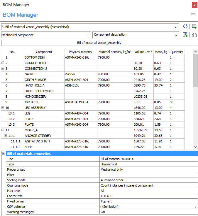

Gestore Distinta dei Materiali
Panoramica
Utilizzare i comandi BMBOMPANELOPEN, BMBOMPANELCLOSE e BMBOM.
Il Gestore Distinte dei Materiali consente di sfogliare, creare e modificare le Distinte dei Materiali (BOM) nel disegno corrente. Utilizzare il gestore per configurare in modo interattivo le distinte dei materiali, sia nuove sia esistenti. La configurazione di una distinta dei materiali può essere salvata in un file modello e riutilizzata successivamente in altri disegni. È inoltre possibile aggiungere una distinta dei materiali non collegata a una tabella nel disegno.
Figure 1. Gestore BOM

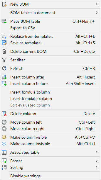

Cliccare su Menu () nell'angolo in alto a destra del pannello Gestione BOM.
Figure 2. Menu principale
Table 1. Menu principale
Icona Strumento Descrizione
Nuova BOM Apre un sottomenu:
Figure 3. Sottomenu
  • Livello superiore: crea una nuova BOM di livello superiore.
  • Livello inferiore: crea una nuova BOM di livello inferiore.
  • Gerarchico: crea una nuova BOM gerarchica.
  • Crea da modello: apre una finestra di dialogo per selezionare un file di modello di configurazione della distinta base.
  • Copia la tabella corrente: crea una nuova distinta base in base alla tabella corrente.
Tabelle BOM nel documento Apre un sottomenu:
Figure 4. Sottomenu
  • Vai alla prima tabella: passa alla prima tabella BOM nel documento.
  • Vai alla tabella precedente: passa alla tabella BOM precedente nel documento.
  • Vai alla tabella successiva: passa alla tabella BOM successiva nel documento.
  • Vai all'ultima tabella: passa all'ultima tabella BOM nel documento.
  • <Nome della BOM>: passa alla tabella BOM corrispondente nel documento.
Posizionare/aggiornare una tabella BOM Inizia il posizionamento interattivo della tabella nel disegno. Se la tabella è già posizionata nel disegno, aggiorna la tabella.
Note: Tutte le operazioni di modifica aggiornano automaticamente la tabella associata nel disegno.
Esporta in CSV Salva il contenuto della tabella corrente in un file CSV.
Apre una finestra di dialogo per selezionare la posizione per il file CSV:
Figure 5. Selezionare il file per esportare la tabella BOM
Note: È possibile regolare il separatore per i valori CSV utilizzando le proprietà della tabella.
Sostituisci da modello Sostituisce la configurazione della tabella BOM corrente con il modello selezionato.
Apre una finestra di dialogo per selezionare il file modello
Salva come template Salva la configurazione della tabella BOM corrente come modello.
Apre una finestra di dialogo per selezionare la posizione per il nuovo file modello
Elimina BOM corrente Elimina la tabella BOM corrente dal documento.
Imposta filtro Consente di aprire una finestra di dialogo per configurare il filtro principale:
Figure 6. Configuratore filtro
Aggiorna Aggiorna la tabella BOM corrente ed elenca tutte le tabelle BOM nel disegno.
Inserisci colonna dopo Se viene selezionata una colonna: inserisce una colonna dal Selettore colonne dopo la colonna selezionata nella tabella.
Se non è stata selezionata alcuna colonna: aggiunge una nuova colonna dopo l'ultima colonna nella tabella.
Inserisci colonna prima Se è selezionata una colonna: inserisce una colonna dal Selettore colonne prima della colonna selezionata nella tabella.
Se non è stata selezionata alcuna colonna: aggiunge una nuova colonna come prima colonna della tabella.
Aggiungi una colonna formula Apre una finestra di dialogo per configurare una colonna formula:
Figure 7. Colonna Formula
Fare clic su OK per aggiungere una nuova colonna formula dopo quella selezionata. Se non è stata selezionata alcuna colonna, la nuova colonna formula viene aggiunta dopo l'ultima colonna nella tabella.
Inserisci colonna modello Aprire una finestra di dialogo per configurare una colonna modello:
Figure 8. Colonna Modello
Fare clic su OK per aggiungere una nuova colonna modello dopo quella selezionata. Se non è stata selezionata alcuna colonna, la nuova colonna modello viene aggiunta dopo l'ultima colonna nella tabella.
Modifica colonna valutata Apre una finestra di dialogo per modificare la formula o la colonna modello selezionata.
Elimina colonna Rimuovere la colonna selezionata dalla tabella.
È inoltre possibile selezionare una colonna nella griglia della BOM e premere il tasto Elimina per rimuovere la colonna.
Sposta colonna a sinistra Sposta la(e) colonna(e) selezionate di una colonna a sinistra.
Sposta colonna a destra Sposta la(e) colonna(e) selezionate di una colonna a destra.
Rendi visibile la colonna Mostra la colonna selezionata nella tabella associata nel disegno.
Rendi invisibile la colonna Rimuove la colonna selezionata dalla tabella associata. Le colonne invisibili rimangono visibili nel gestore BOM, ma sono contrassegnate con uno schema di tratteggio diagonale sullo sfondo.
Tabella associata Apre un sottomenu:
Figure 9. Sottomenu
  • Zoom a: zooma la tabella. Se necessario, impostare il layout della tabella come quello corrente.
  • Seleziona: seleziona la tabella. Se necessario, impostare il layout della tabella come quello corrente.
  • Elimina: elimina la tabella dal documento.
  • Stacca: stacca la tabella. La tabella nel documento non viene più aggiornata quando la tabella BOM viene modificata.
Piè di pagina Apre un sottomenu:
Figure 10. Sottomenu
Per ciascuna delle colonne selezionate:
  • Nessuna funzione: rimuove il piè di pagina.
  • Somma: visualizza la somma nel piè di pagina.
  • Valore medio: visualizza la media nel piè di pagina.
  • Valore minimo: visualizza il valore minimo nel piè di pagina.
  • Valore massimo: visualizza il valore massimo nel piè di pagina.
Per ulteriori dettagli, vedere la sezione Piè di Pagina in Distinta dei Materiali.
Riodina Apre un sottomenu:
Figure 11. Sottomenu
  • Ordine automatico: ordina automaticamente la tabella.
  • Ordine naturale: ordina la tabella in base all'ordine naturale delle istanze dei componenti nel documento.
  • Ordine crescente: ordina le colonne selezionate in ordine crescente.
  • Ordine decrescente: ordina le colonne selezionate in ordine decrescente.
Per maggiori dettagli, consulta la sezione Ordinamento in Distinta dei Materiali.
Visualizza avvertimenti Controlla la visualizzazione dei messaggi di avvertimento durante la creazione o l'aggiornamento delle tabelle BOM.

Menu contestuale della riga
Cliccare il pulsante destro del mouse su qualsiasi cella per aprire il menu contestuale.
Figure 16. Menù contestuale
Table 4. Menu contestuale della riga
Zoom a Zooma sulla parte o sulle parti selezionate nel modello.
Selezione Seleziona le parti. Sostituisce una selezione esistente.
Aggiungi alla Selezione Aggiunge parti alla selezione.
Rimuovi dalla Selezione Rimuove le parti dalla selezione.
Rimuovi evidenziazione Rimuovi evidenziazione.
Pulisci selezione Pulisci selezione.
Comprimi Comprime il gruppo di sottoassiemi nella griglia BOM.
Espandi Espande il gruppo di sottoassiemi nella griglia BOM.
Espandi questo livello Espande tutti i gruppi di sottoassiemi allo stesso livello dell'albero dell'assieme di quello corrente.
Comprimi questo livello Comprime tutti i gruppi di sottoassiemi allo stesso livello dell'albero dell'assieme di quello corrente.
Espandi tutto Espande tutti i gruppi di sottoassiemi nella BOM corrente.
Comprimi tutto Comprime tutti i gruppi di sottoassiemi nella BOM corrente.
Limita per questo livello Imposta il livello corrente come livello massimo per le tabelle BOM gerarchiche.
Mostra tutti i livelli Rimuove il limite di livello massimo per le tabelle BOM gerarchiche.

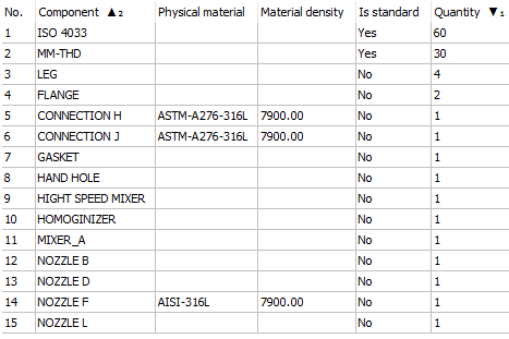

La griglia visualizza il contenuto della tabella BOM selezionata. Ogni riga è collegata con le istanze corrispondenti. Quando viene selezionata la riga, le parti corrispondenti vengono evidenziate nel disegno. Utilizzare il menu di scelta rapida per selezionare le parti corrispondenti, aggiungerle o rimuoverle dalla selezione corrente e zoomarle. Doppio clic su qualsiasi cella della riga per zoomare le parti corrispondenti.
Spostamento di una colonna
Per spostare una colonna nella tabella BOM, trascinarla e rilasciarla nella nuova posizione.
Colonne visibili e invisibili
Figure 19. Colonne visibili e invisibili
È possibile rendere invisibile qualsiasi colonna nella tabella BOM, in modo che non venga visualizzata nella tabella risultante. Le colonne invisibili rimangono visibili nella griglia della BOM con uno sfondo tratteggiato. È possibile modificare la visibilità delle colonne nel menu principale, nel menu contestuale delle colonne o modificando la proprietà Visibile di una colonna nella griglia Proprietà.
Regolare la larghezza
È possibile regolare la larghezza di qualsiasi colonna nella griglia BOM, la quale è indipendente dalla larghezza nella tabella associata. Se la larghezza della colonna è troppo stretta per visualizzare il testo della cella, l'altezza della riga corrispondente aumenta per adattarsi al testo.

Ordinare una BOM
Utilizzare la griglia per controllare come ordinare il contenuto. Fare doppio clic sull'etichetta di una colonna per cambiare l'ordine tra crescente, decrescente e non ordinato. Se una colonna viene utilizzata per ordinare la tabella, alla relativa etichetta viene aggiunto un simbolo (▲ per crescente ▼ per decrescente). Doppio clic sull'etichetta per ripristinare l'ordinamento.
È possibile utilizzare più colonne per ordinare. I simboli di ordinamento di queste colonne hanno un pedice per indicare il criterio di ordinamento. Ad esempio, se si ordina in base alla quantità in ordine decrescente e quindi in base al nome del componente in ordine crescente, la colonna Quantità ha un simbolo ▼ e la colonna Componente ha un simbolo ▲₂.

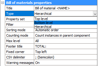

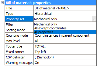

Proprietà
Figure 21. Proprietà della distinta dei materiali
La griglia delle proprietà si trova nella parte inferiore del pannello del gestore. Per regolarne le dimensioni, utilizzare il controllo splitter (cursore a doppia freccia), situato tra la griglia e la griglia delle proprietà.
La griglia delle proprietà contiene le proprietà della tabella corrente; titolo, tipo, filtro, modalità di ordinamento e titolo piè di pagina. Se vengono selezionate delle colonne, la griglia visualizzerà anche le loro proprietà comuni alle colonne selezionate. E' possibile modificare contemporaneamente qualsiasi proprietà comune per tutte le colonne selezionate. Le proprietà della colonna modificano il titolo, la visibilità e la larghezza della colonna.
Per i valori numerici, è possibile impostare il tipo di piè di pagina, il posizionamento delle unità e la modalità delle unità (se la colonna possiede unità che possono essere modificate).
Il posizionamento unità definisce dove vengono visualizzate le unità: nel titolo della colonna, nella stessa cella del valore oppure in una colonna aggiuntiva dedicata.
La modalità unità definisce come ottenere l'unità visualizzata; l'unità migliore per tutti i valori, l'unità migliore per visualizzare un determinato valore nella cella o un'unità specificata. È possibile scegliere la modalità Unità per le proprietà di distanza, area, volume o massa.

Aggiungere una nuova distinta dei materiali
  1. Usare il sottomenu Nuova BOM del Menu principale.
    Figure 31. Nuovo sottomenu BOM
  2. Selezionare il tipo di BOM o selezionare Crea da modello per scegliere il file modello per una BOM.

Modificare il tipo di BOM corrente
Modificare la proprietà Tipe nella sezione Proprietà della distinta dei materiali della griglia Proprietà.
Figure 32. Proprietà della distinta dei materiali
Modificare il gruppo di proprietà della BOM corrente
Modificare la proprietà Gruppo di proprietà nella sezione Proprietà della distinta dei materiali della griglia delle Proprietà.
Figure 33. Tutte le proprietà

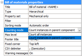

Modificare la modalità di conteggio di una BOM gerarchica
Modificare la proprietà Modalità di conteggio nella sezione Proprietà della distinta dei materiali della griglia delle Proprietà.
Figure 34. Proprietà della distinta dei materiali
Modificare la modalità di raggruppamento della BOM di livello superiore o inferiore
Modificare la proprietà Modalità raggruppamento nella sezione Proprietà della distinta dei materiali della griglia delle Proprietà.
Figure 35. Proprietà della distinta dei materiali

Salvare la configurazione BOM come file modello
  1. Scegliere Salva come modello () nel menu principale ().
    Viene visualizzata la finestra di dialogo per selezionare il nome e la posizione per un file di modello.
    Figure 46. Seleziona il file per salvare il template della tabella BOM
  2. Specificare il nome e la posizione del file modello.
  3. Cliccare su Salva.
Esportare la tabella corrente in CSV
  1. Se applicabile, regolare la proprietà Delimitatore CSV della tabella.
    Figure 47. Delimitatore CSV
  2. Scegliere Esporta in CSV nel menu principale ().
    Viene visualizzata la finestra di dialogo per selezionare il nome e la posizione per un file CSV.
    Figure 48. Selezionare il file per esportare la tabella BOM
  3. Specificare il nome e la posizione del file CSV.
  4. Cliccare su Salva.
