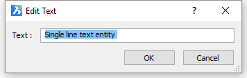

  1. Doppio clic sull'entità di testo.
  2. A seconda del valore della variabile di sistema TEXTED:
    Viene visualizzata la finestra di dialogo Edita Testo
    oppure il testo viene modificato 'sul posto'.
  3. Modificare il testo, quindi premere Invio.
