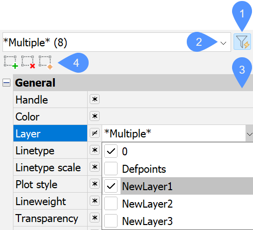

- Aprire il pannello Proprietà nella modalità Selezione Rapida (1).
- Iniziare a definire un gruppo di selezione funzionante selezionando i tipi di entità dall'elenco a discesa Entità (2).
- Impostare i filtri per il gruppo di selezione di lavoro scegliendo gli operatori e i valori per le proprietà dell'entità nell'elenco Proprietà (3).
- Cliccare su uno strumento di selezione (4) per:

- Cliccare sul pulsante a discesa nel menu Entità.
L'opzione Tutti è preselezionata come base del gruppo di entità.
- (Opzionale) Selezionare uno o più tipi di entità selezionando le caselle di controllo nell'elenco desiderato per definire la base del gruppo di entità.Per esempio:
- Per creare un insieme di entità di cerchi con un raggio specifico, selezionare in questo passaggio solo la casella di controllo Cerchio. La proprietà Raggio diventa disponibile per essere utilizzata come filtro nel passaggio successivo.
- Per creare un gruppo di entità su un layer specifico, selezionare in questo passaggio tutte le caselle di controllo del tipo di entità necessarie (o cliccare su Tutti nella parte superiore dell'elenco). La proprietà Raggio diventa disponibile per essere utilizzata come filtro nel passaggio successivo.
Le proprietà comuni delle entità alla base del gruppo di entità vengono visualizzate nell'elenco Proprietà.

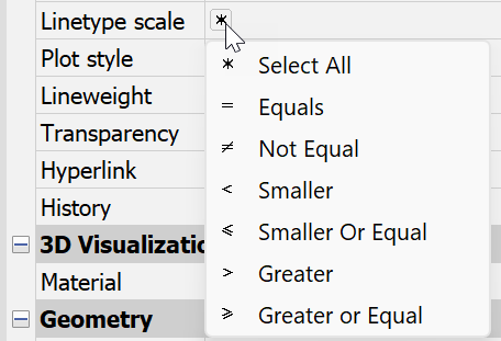

- Un elenco di operatori consente di filtrare le proprietà in base ai valori. È possibile cliccare sull'operatore corrente per visualizzare l'elenco e cambiarlo con un altro operatore.
Per impostazione predefinita, l'operatore Seleziona Tutto (*) è impostato per tutte le proprietà.
- Seleziona Tutto
- Non filtra l'elenco delle entità in base alla proprietà.
- Uguale
- Filtra l'elenco delle entità per includere solo le entità la cui proprietà è uguale al valore specificato.
- Non Uguale
- Filtra l'elenco delle entità per includere solo le entità la cui proprietà non corrisponde al valore specificato.
- Minore
- Filtra l'elenco delle entità per includere solo le entità la cui proprietà è minore al valore specificato.
- Minore o Uguale
- Filtra l'elenco delle entità per includere solo le entità la cui proprietà è minore o uguale al valore specificato.
- Maggiore
- Filtra l'elenco delle entità per includere solo le entità la cui proprietà è maggiore al valore specificato.
- Maggiore o Uguale
- Filtra l'elenco delle entità per includere solo le entità la cui proprietà è maggiore o uguale al valore specificato.
- Corrispondenza wildcard
- Filtra l'elenco di entità in modo da includere solo le entità la cui proprietà di testo normale corrisponde ai criteri dei caratteri jolly utilizzati nella stringa di testo.

Impostazione dei filtri (scelta di operatori e valori)
- Cliccare sull'operatore corrente di una proprietà (o cliccare con il pulsante destro del mouse sul campo del valore della proprietà).
Si aprirà un menu contestuale.
- Selezionare un operatore.
- Cliccare sul campo del valore della proprietà.
- A seconda della proprietà, eseguire una delle operazioni seguenti:
- Selezionare uno o più valori nell'elenco a discesa spuntando le caselle di controllo corrispondenti.
- Digitare un valore nel campo del valore.Nota: È possibile utilizzare i caratteri jolly per filtrare le proprietà modificabili del testo normale. A tale scopo, assicurarsi di selezionare l'operatore Corrispondenza wildcard.
- (Opzionale) Ripetere i passaggi precedenti per definire più filtri di proprietà.
