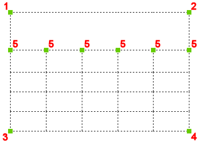

Modificare una tabella utilizzando i grip
Quando viene selezionata una tabella, vengono visualizzate più grips:
  1. Sposta la tabella.
  2. Modifica la larghezza in modo uniforme.
  3. Modifica l'altezza in modo uniforme.
  4. Modifica la larghezza e l'altezza in modo uniforme.
  5. Modifica la larghezza di una colonna.

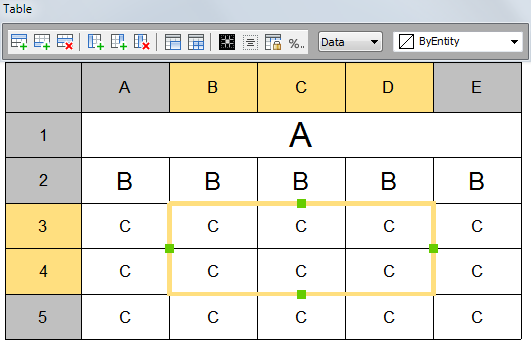

Modificare una tabella utilizzando la barra degli strumenti Tabella
  1. Per aprire la barra degli strumenti Tabella effettuare una delle seguenti operazioni:
    • Cliccare sulla cella che si desidera modificare.
    • Premere e tenere premuto il pulsante sinistro del mouse, quindi definire un rettangolo per selezionare più celle.
  2. Vengono visualizzate le lettere delle colonne e i numeri delle righe.
    Le colonne e le righe della selezione sono evidenziate.
    Intorno alla selezione verrà disegnato un rettangolo con quattro grips.
  3. (opzionale) Trascinare i grip della selezione per modificare le dimensioni.
  4. (opzionale) Cliccare su uno strumento nella barra degli strumenti Tabella.
  5. (opzionale) Cliccare il pulsante destro del mouse per aprire un menu contestuale:
    • Elimina contenuto della cella: elimina il testo nelle celle selezionate.
    • Pulisci modifiche locali cella: reimposta tutte le proprietà delle celle selezionate con le impostazioni dello Stile Cella come definito nello Stile Tabella.
    • Pulisci modifiche locali tabella: reimposta tutte le proprietà di tutte le celle con le impostazioni dello Stile Cella come definito nello Stile Tabella.
  6. (opzionale) Ripetere i passaggi 3 e 4 per continuare a modificare la tabella.
  7. (opzionale) Doppio clic su una cella per modificare il testo della cella.
  8. (opzionale) Eseguire una delle seguenti operazioni:
    • Cliccare su un'altra cella.
    • Tenere premuto il tasto sinistro del mouse, quindi trascinare il cursore per selezionare più celle.
  9. Cliccare all'esterno della tabella per chiudere la barra degli strumenti Tabella.
