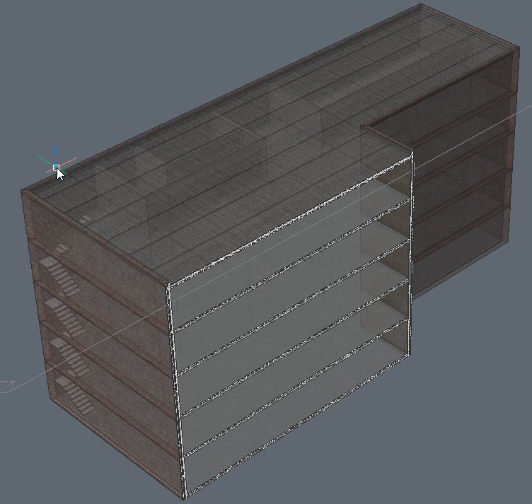

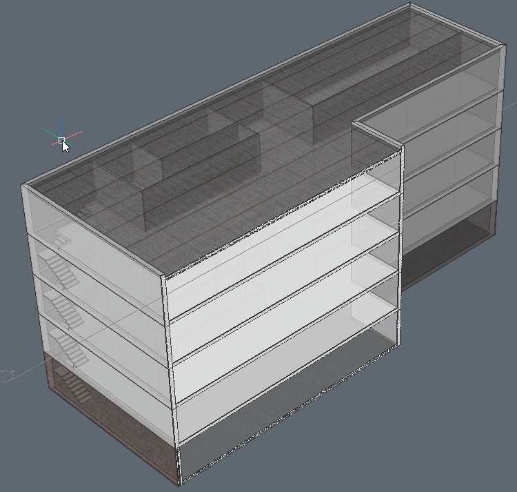

Ogni tipo di elemento ha un'entità con la composizione corretta.
A tutti gli elementi viene data la composizione corretta.
