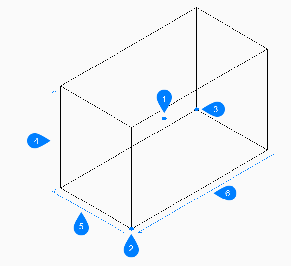

Per creare un parallelepipedo con i lati paralleli agli assi X e Y, iniziare impostando il primo angolo del parallelepipedo (o il centro del parallelepipedo con l'opzione Centro). Quindi, specificare l'angolo opposto per la base del parallelepipedo (o un angolo della base del parallelepipedo con l'opzione Centro), per applicare sia la lunghezza (parallela all'asse X) che la larghezza (parallela all'asse Y). Infine, specificare l'altezza del parallelepipedo.
Per creare un parallelepipedo con un angolo di rotazione diverso, iniziare impostando il primo angolo del parallelepipedo (o il centro del parallelepipedo con l'opzione Centro). Quindi, selezionare l'opzione Lunghezza del lato per impostare la lunghezza del parallelepipedo e l'angolo di rotazione. Infine, specificare la larghezza e l'altezza del parallelepipedo.
