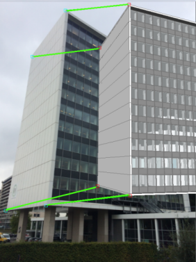

Fa corrispondere il punto di vista dello spazio modello con la vista prospettica apparente fornita da un'immagine di sfondo.
Metodo
Il comando attiva automaticamente la modalità Prospettiva (variabile di sistema PERSPECTIVE)
Se il disegno non ha un'immagine di sfondo posizionata, il comando avvia a sua volta il comando SFONDO che permette di scegliere l'immagine.
Il comando richiede di selezionare prima un punto nello spazio modello (o inserire le sue coordinate), quindi il punto corrispondente nell'immagine di sfondo.
  • Fa corrispondere almeno tre coppie di punti, preferibilmente distanti tra loro.
  • Selezionare i punti su almeno due linee, per un risultato più accurato.
Nota: Quando si selezionano i punti nello spazio modello, è possibile manipolare il modello per accedere meglio a questi.
Quando si è terminata l'operazione, selezionare l'opzione Corrispondenza o premere Invio.
