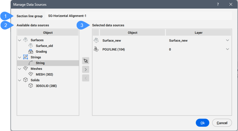

La finestra di dialogo Gestisci Sorgenti Dati consente di aggiungere o rimuovere sorgenti dati da un gruppo di linee di sezione. Le sorgenti dati disponibili sono superfici, stringhe, solidi, polilinee e mesh.
  1. Gruppo di linee di sezione
  2. Sorgenti dati disponibili
  3. Sorgenti dati selezionate
Visualizza il nome del gruppo di linee di sezione.
Elenca tutte le sorgenti dati disponibili nel disegno.
Le sorgenti dati selezionate possono essere aggiunte all'elenco Sorgenti dati selezionate premendo il pulsante .
Elenca le sorgenti dati selezionate incluse nel gruppo di linee di sezione.
Le sorgenti dati selezionate possono essere rimosse dall'elenco Sorgenti dati selezionate premendo il pulsante .
Inoltre, è possibile selezionare le entità civili dal disegno, premendo il pulsante .
