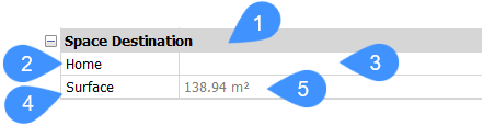

以前に設定したカテゴリまたはサブカテゴリに関連付けられている建物要素を選択してプロパティパネルを開くと、表示される新しいプロパティセット(1)には、新しく割り当てたプロパティ定義(2)が値セットなし(3)で表示され、新しく割り当てた値定義(4)が値と共に(5)表示されます。
プロパティ定義に値を割り当てるには、プロパティパネルで目的のプロパティを選択し、新しい値を入力フィールド(3)に入力します。
