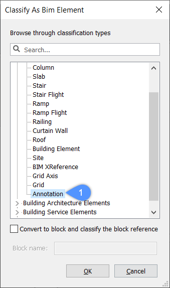

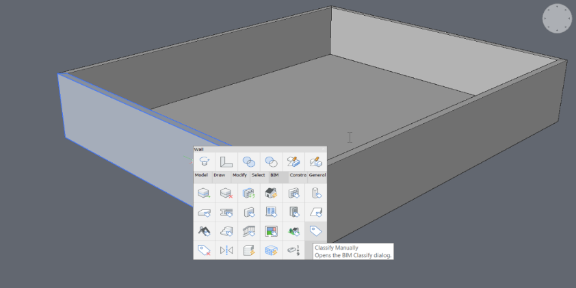

- ソリッドを選択し、コマンドラインでBIMCLASSIFYを起動した後、クワッドで手動で分類を選択するか、その他として分類します。
- 建物のコア要素フォルダーで注釈記入として分類するを選択し、OKをクリックします:

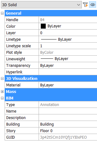

- 選択したソリッドのプロパティパネルを開くと、名前、説明、建物、階を変更することができます。注: プロパティのGUIDは、自動的に生成されたユニークな文字列であるため、変更することはできません。

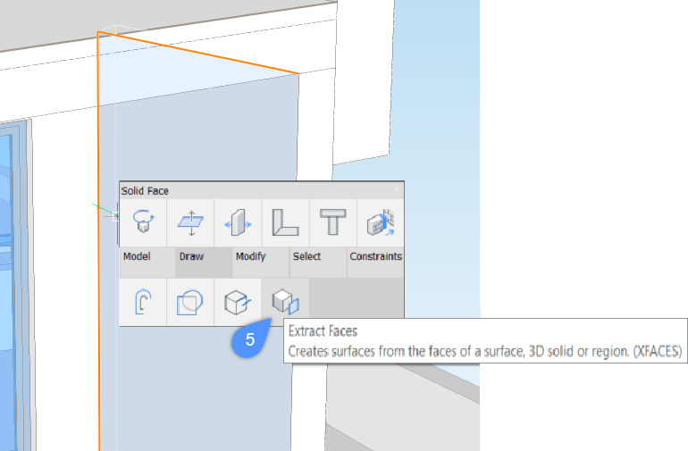

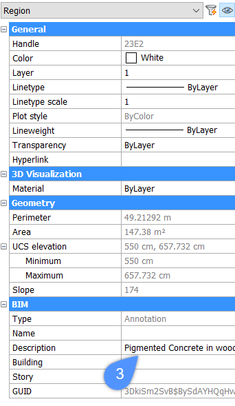

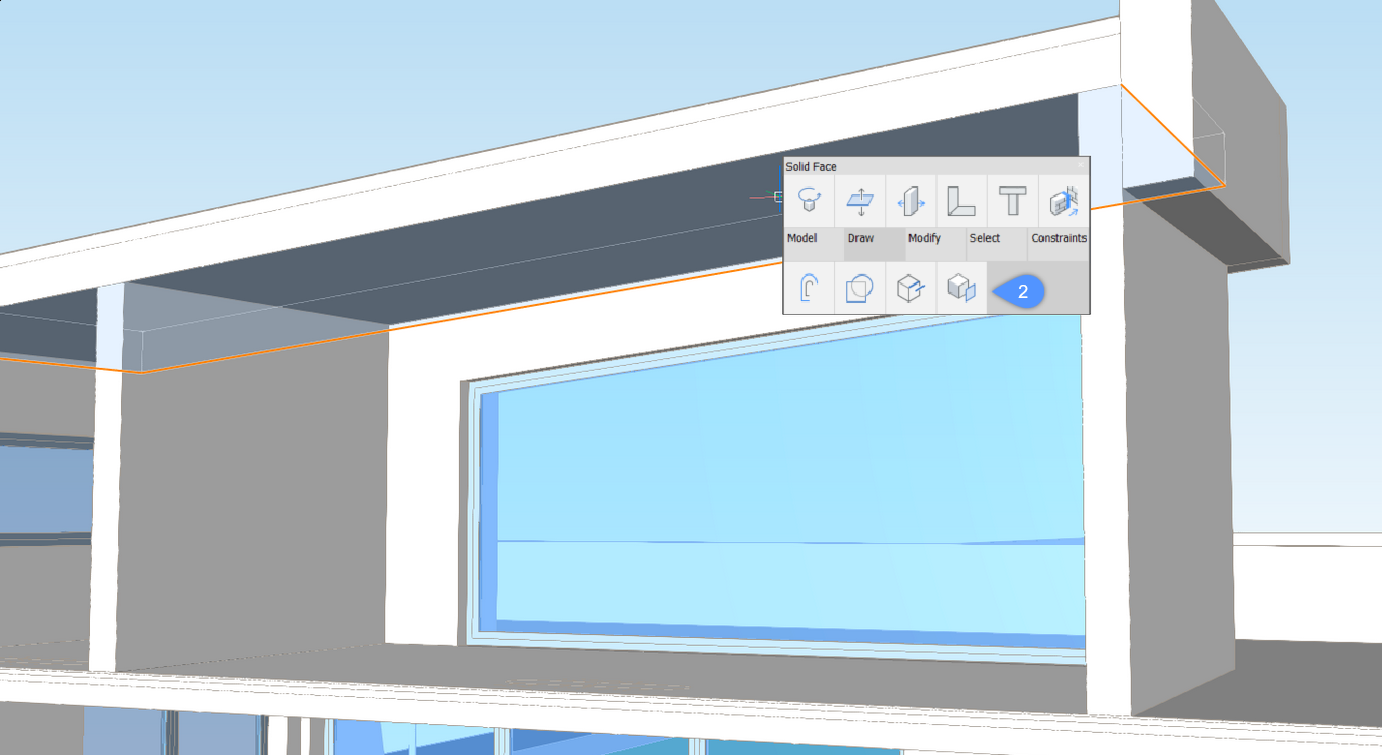

- クワッドの作成の下にある面をXFACESコマンド(2)を使用して、屋根図形の面を抽出します。リージョンが作成されます。
- 上記のようにリージョンを注釈記入として分類します。
- 説明欄(プロパティパネル)に必要なテキストを入力します:注: デフォルトでは、BIMTagは説明プロパティを参照します。

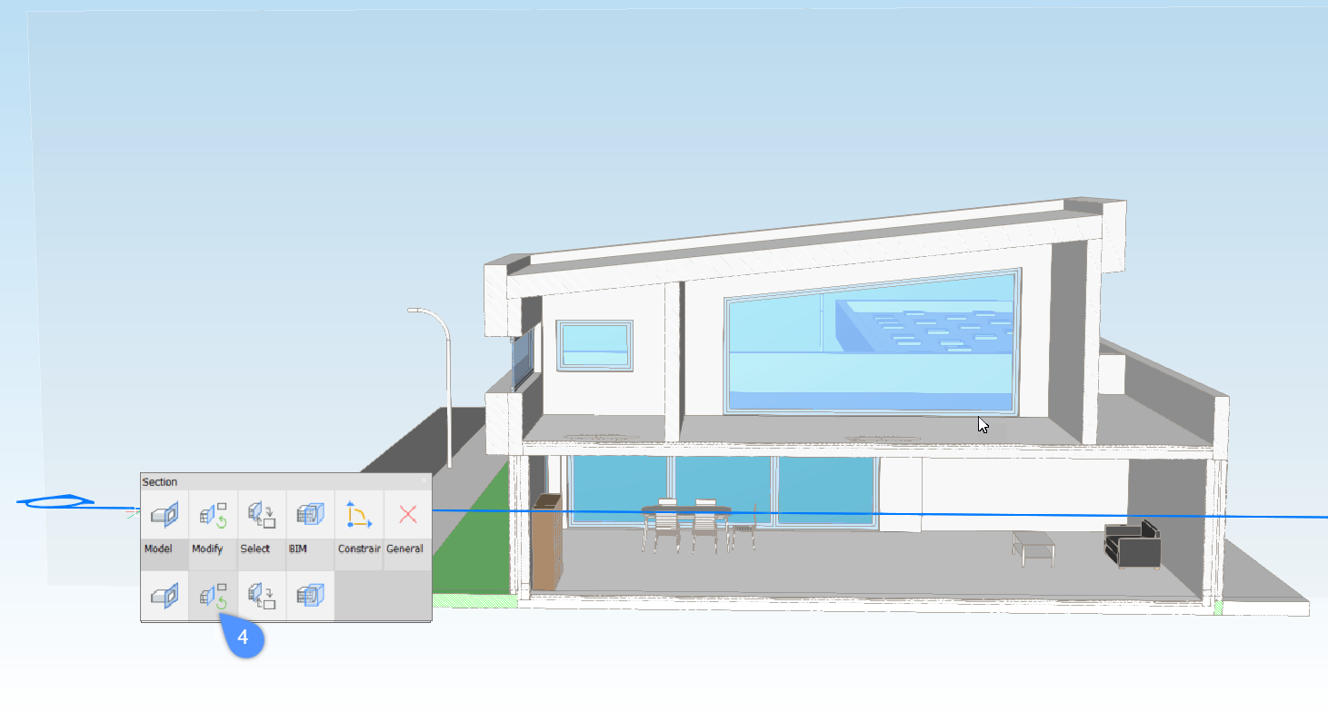

- BIMSECTIONコマンドでリージョンの断面を作成し、クワッドから断面を生成(
)を選択します:

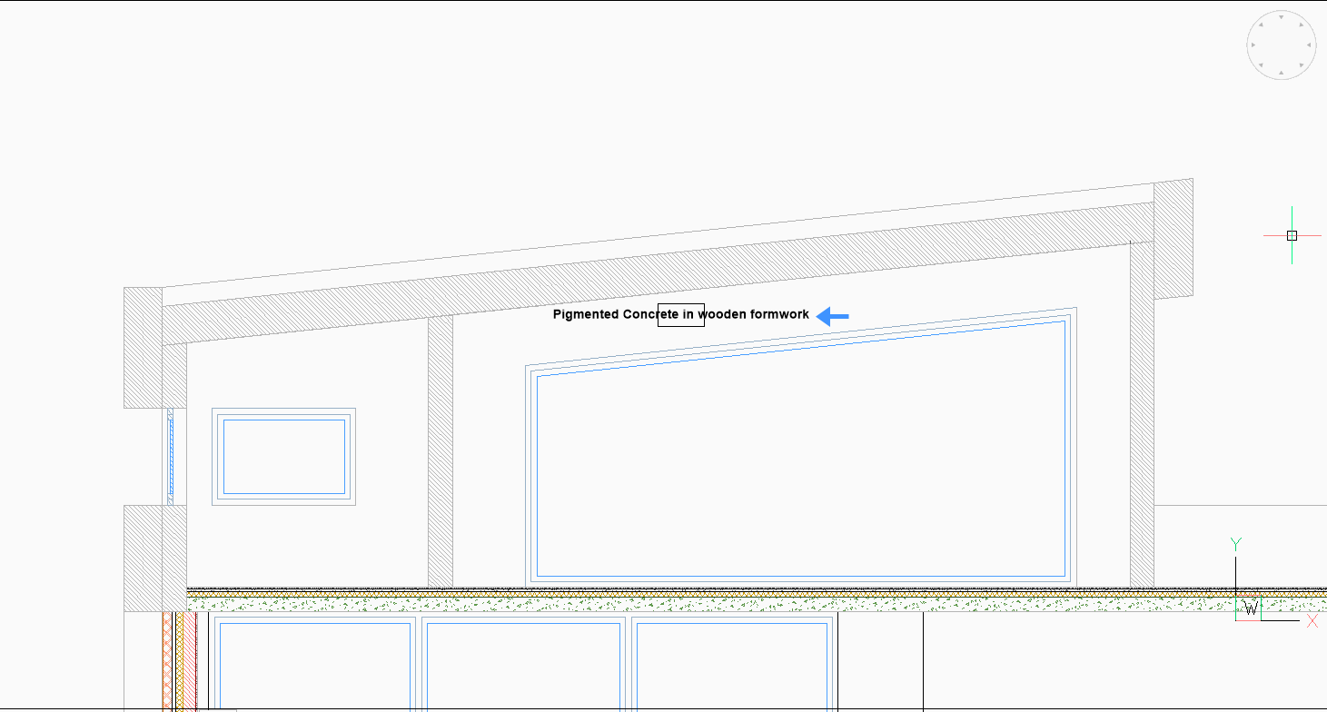

- コマンドラインにBIMTAGと入力するか、リボンの注釈タブで自動タグを選択します。
追加したテキストが2D図面に表示されます:

- クワッドから面を抽出(5)を選択します。リージョンが作成されます。
- 上記のように注釈記入としてリージョンを分類します。
- BIMSECTIONコマンドでソリッドの断面を作成し、クワッドから断面を生成(

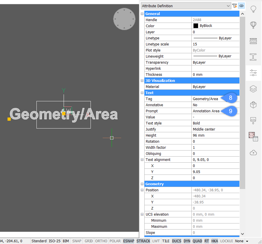

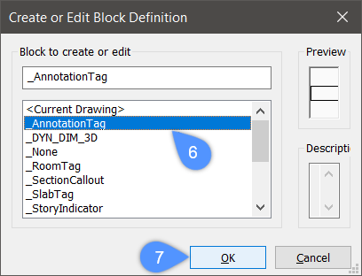

- BEDITコマンドを起動します。
- _AnnotationTag(6)を選択し、OK(7)をクリックします。
- プロパティパネルで、属性の定義を選択します。
- タグプロパティを編集し、ジオメトリ/エリア(8)に変更します。
- (オプション)また、プロンプトプロパティ(9)を変更することもできます。
- コマンドラインにBCLOSEと入力し、保存をクリックします。

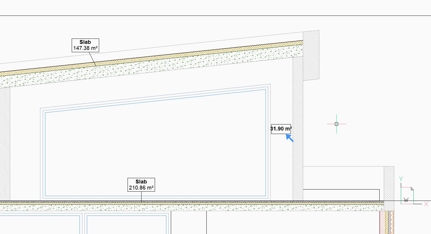

- ビューポートを選択し、クワッドから断面を生成を選択します(
)。領域の領域がタグに表示されるようになりました。
