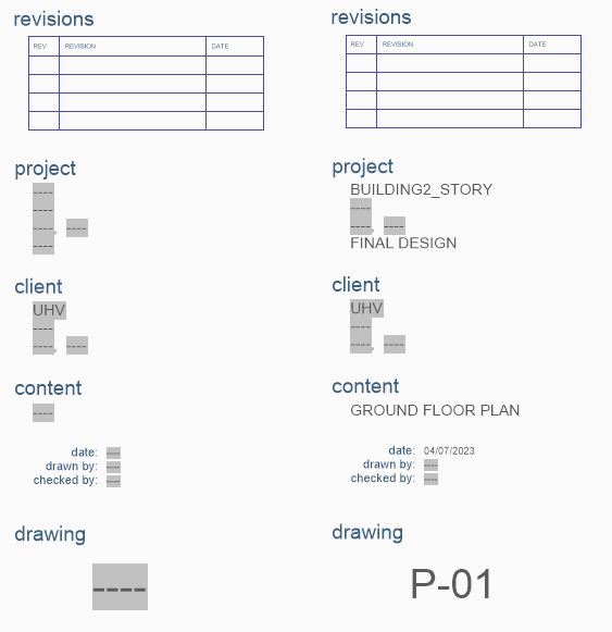

タイトルブロックの挿入
- 図面エクスプローラ - ブロック設定ダイアログボックスを開きます。
- タイトル欄をダブルクリックします。
図面エクスプローラダイアログボックスが閉じ、ブロックがカーソルにアタッチされます。
メートル単位のプロジェクトでは、タイトルブロックのサイズがA1用紙サイズ(594×841mm)に適合します。
インチ単位のプロジェクトでは、タイトルブロックのサイズがArch Dの用紙サイズ(24×36インチ)に適合します。
- レイアウトの用紙シートの左下隅をクリックします。
- シートセットパネル(SHEETSETコマンド)を開き、コンテキストメニューでプロジェクトとカスタムプロパティを定義します。
- タイトルブロックを選択し、再描画/再作図ツールバーのフィールドを更新ツールボタン(
)をクリックします。

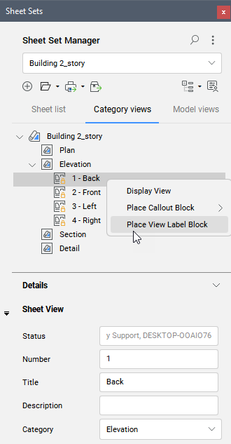

シートビューのビューラベルを挿入
- シートセットパネルのシートビューを選択します。
- ビューラベルブロックを挿入するシートビューを右クリックします。
- コンテキストメニューでビューラベルブロックを配置を選択します。
プロンプト表示:_VIEWLABEL
単位:ミリメートル換算:1
ブロックの挿入点:
- 挿入基点を指定します。
プロンプト表示:ブロック尺度<1.0>:
- 尺度を指定するか、右クリックして現在の尺度を受け入れます。
プロンプト表示:回転角度<0>:
- 回転角度を指定するか、右クリックして現在の角度を受け入れます。

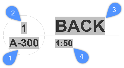

ビューラベルブロックが挿入されます。
選択したシートビューのシート番号(1)、シートビュー番号(2)、シートビュータイトル(3)、ビューポート尺度(4)が自動的に入力されます。

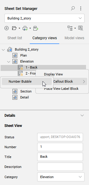

シートビューのバルーン数字を挿入
- バルーン数字ブロックを挿入するシートビューを右クリックします。
- コンテキストメニューでを選択します。
プロンプト表示:_Callout
単位:ミリメートル換算:1
ブロックの挿入点:
- ブロック尺度 <1.0>:
- ブロックの回転角度 <0>:
- 挿入基点を指定します。
プロンプト表示:回転角度<0>:
バルーン数字ブロックが挿入されます。
選択したシートビューのシート番号(5)とシートビュー番号(6)が自動的に入力されます。
