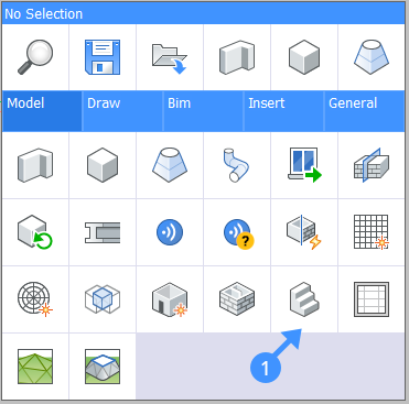

- クワッドから階段ツールを選択します(1)。

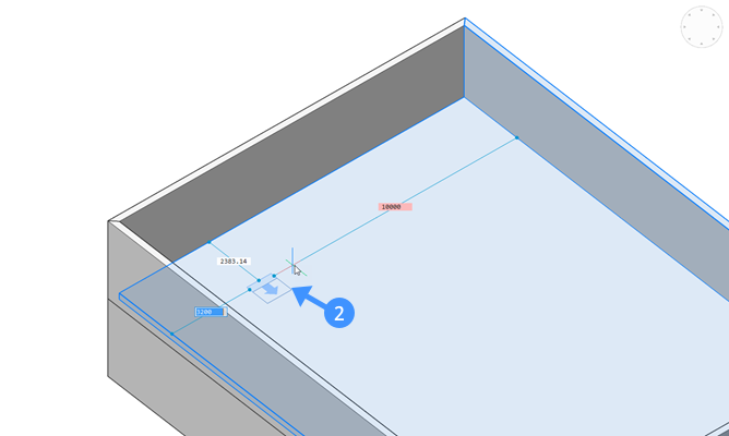

- スラブの上にカーソルを合わせてみてください。階段のカーソル(2)が表示され、階段カーソルが乗っているスラブがハイライト表示されます。これは最初のステップの位置を示しています。カーソルの位置が無効な場合は、カーソルが赤く(3)なります。
- 最初のステップの方向を反転するには、反転オプションを選択するか、コマンドラインにFと入力します。
最初のステップの方向を90°変えるには、四半回転オプションを選択するか、Qと入力します。
階段の種類を切り替えるには、ホットキーアシスタントを有効にし、Ctrlを使用します。注: カーソルを壁やスラブの端に近づけると、自動的に反転または四半回転します。この自動四半回転/反転動作は、自動的に反転/四分の一回転オプションががオンになっている場合のみ有効です。 - カーソルを所定の位置に配置したら、マウスで左クリックします。上のスラブが視界を遮っている場合、スラブが透明になります。

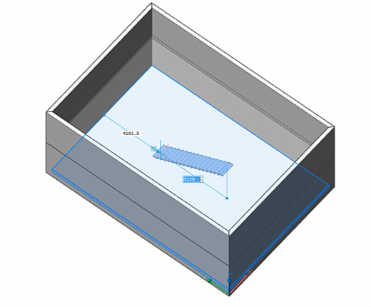

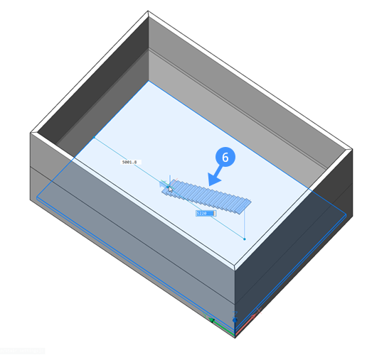

- まっすぐな階段を作るには、マウスを最初のステップに垂直に置きます。注: 作成される階段のライブプレビュー(青)が、マウスにダイナミックに追従します(6)。階段ツールは、優先ステップ長設定に対応する構成に自動的にスナップします。最適な設定が満たされると、プレビューが濃い青色で表示されます。他の設定も考慮されますが、スナップ(濃い青色で表示)には対応しません。

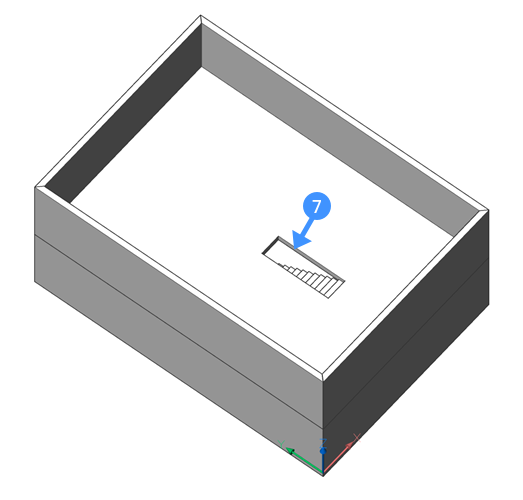

- カーソルが正しい位置に来たら、左クリックします。階段が作成されます。上部スラブには、ヘッドルーム設定(7)に対応した穴が自動的に生成されます。

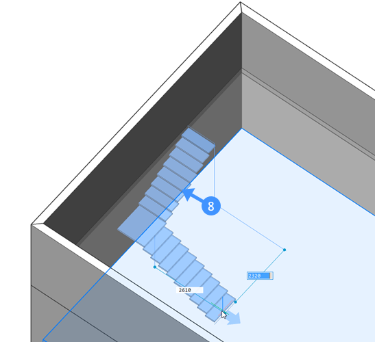

L字型階段を作成する
- クワッドから階段ツールを選択します。
- スラブにカーソルを合わせます。階段カーソルが表示されます。階段カーソルが正しい位置になったら左クリックします。
- カーソルを垂直方向から離して、L字型の階段(8)を作ります。

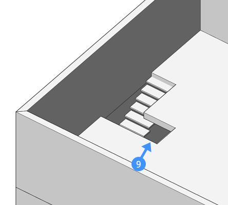

注: 作成される階段のライブプレビュー(青)が、マウスにダイナミックに追従します。(8)階段ツールは、階段ダイアログで指定された寸法に対応する階段の最適な構成を自動的に検出しようとします。最適な構成にスナップすると、このプレビューは少し暗い色で表示されます。 - プレビューが確認できたら、左クリックします。階段が作られ、穴(9)が自動的に生成されます。今回は、上段の長さや、ヘッドルーム階段の設定に応じて、穴をL字型にすることもできます。ヘッドルームが大きく、最上段の階段だけではカバーしきれない場合は、2段目の階段の一部にもかかるため、L字型になります。

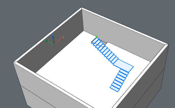

U字型階段を作成する
- スラブにカーソルを合わせます。階段カーソルが表示されます。階段カーソルが正しい位置に来たら左クリックします。
- カーソルを遠ざけます。Qと入力しEnterを押すと、2つ目のカーソルの方向が1つ目のカーソルに対して180°回転します。
または、ホットキーアシスタント(ステータスバーのHKAフィールド)がONのときにCtrlを押します。
- スラブの上にカーソルを合わせてみてください。階段カーソルが表示されます。階段カーソルが正しい位置に来たら左クリックします。
- カーソルを垂直の部分から遠ざけると、L字型の階段になります。
- Ctrlを押すと、L字型階段とU字型階段の切り替えができます。
または、最後のステップと最初の固定したステップを合わせます。最初のステップと平行なストリップに入ると、最後のステップは自動的に四半回転ンします。

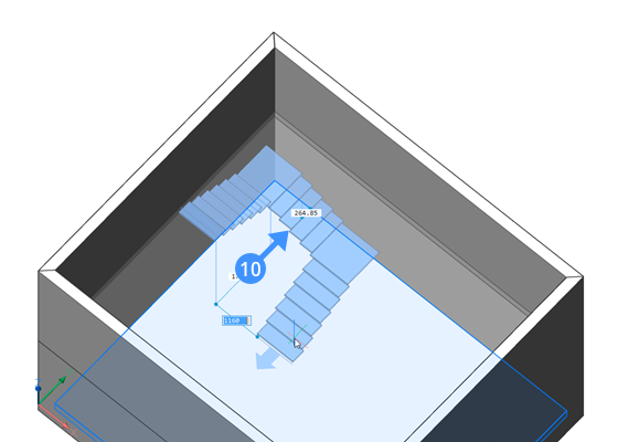

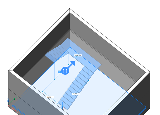

注: 作成される階段のライブプレビュー(青)が、マウスにダイナミックに追従します。(10)階段ツールは、現在の設定に対応する構成に自動的にスナップします。最適な設定が満たされると、このプレビューは青の濃い色で表示されます。 - U字型階段は、下記の2種類を切り替えることができます:
- 中間部にステップ(10)がある場合。
- 中間部が対向する2つの階段(11)の踊り場になる場合。
この2つのモードは、Uと入力してEnterを押すと切り替えられます。
あるいは、Ctrlを押すと階段の種類が切り替わります。

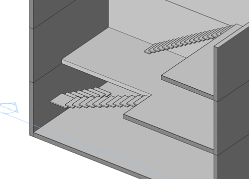

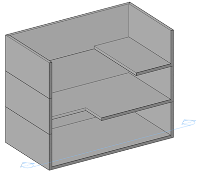

既存の開口部に階段を作成する

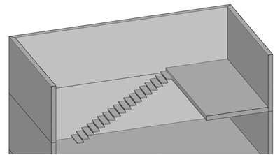

時には、開口部が既存のスラブの端から始まる階段を作成する必要があります。
上の例では、異なる階を階段で接続する必要があります。しかし、開口部を設ける必要はありません。

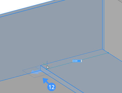

- スラブのエッジ付近に階段カーソルを置きます(12)。カーソルが自動的にエッジの外側にスナップします。
- 上記のように階段のフライトを作成します。

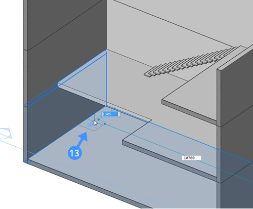

- 一番低いところからスタートして階段を作ることもできます。今回は1階のスタート地点(13)を選択します。
- 2階のスラブのエッジにカーソルを合わせます。階段カーソルは自動的にこのスラブのエッジにスナップします。左クリックして階段を作成します。

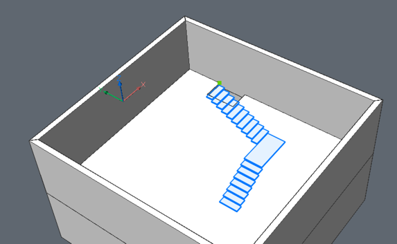

| Stair_Width | 階段の飛行の幅。階段を選択すると、上部のスラブに緑色の点が表示されます。このドットは、階段のフライトの挿入点を示します。この点が階段の飛行の途中にあるとき、階段の飛行は中心から広がります。階段が壁に取り付けられている場合など、側面にある場合、階段はドットから離れて側面を広げるだけです。 |
