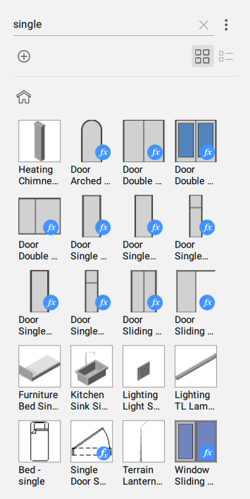

ブロックライブラリの検索
検索フィールドに検索文字列を入力します。
現在のカテゴリーで一致するライブラリブロックのみが表示されます。

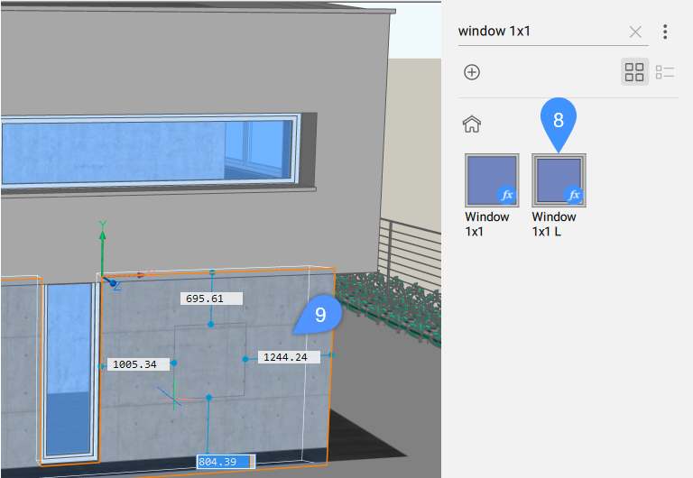

  1. ライブラリパネルのカテゴリータイルをクリックします。
  2. パネルに表示される窓サムネイルをクリックします。
  3. モデル空間で壁にカーソルを合わせ、目的の位置に配置されたらクリックします。

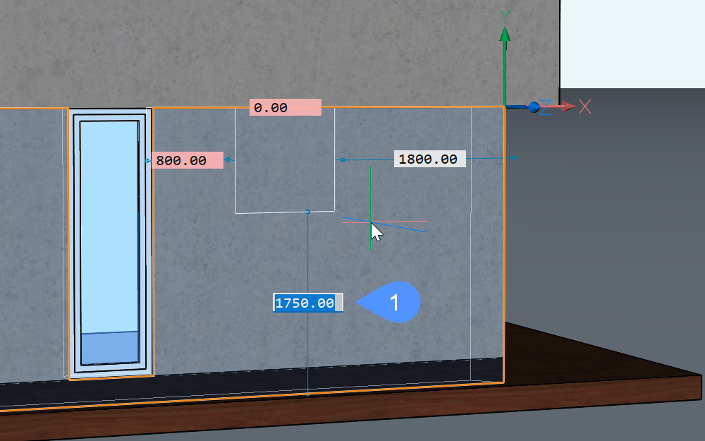

  4. ダイナミック寸法(DYN)がオンになっている場合は、DYNフィールド(1)に寸法を入力して窓の位置を設定します。Tabキーを押して、DYNフィールドを循環させます。DYNフィールドが赤になるのは、距離がロックされていることを示します。

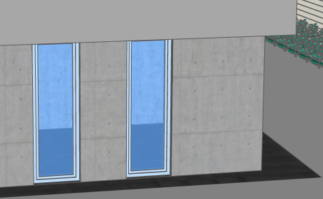

  5. Enterを押します。窓が挿入されます。

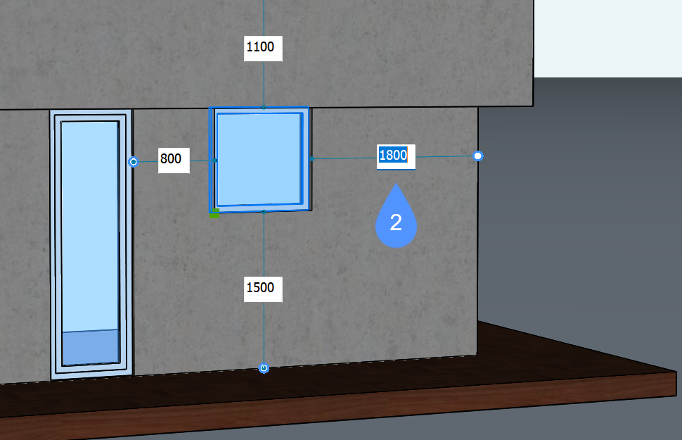

  7. (オプション) 窓の作成後に位置を調整できます。窓を選択し、寸法線をクリックして寸法を編集します(2)。
