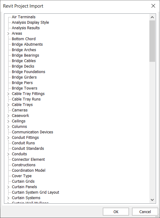

    • カテゴリごと
      Revitプロジェクト読み込みダイアログボックスから1つまたは複数の組み込みのカテゴリと要素タイプを選択できます。これらの選択されたカテゴリと要素タイプの要素が読み込まれます。

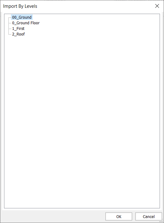

    • レベルごと
      レベルごとに読み込みダイアログボックスでは、1つまたは複数のレベルを選択できます。選択したレベルにホストされた要素が読み込まれます。

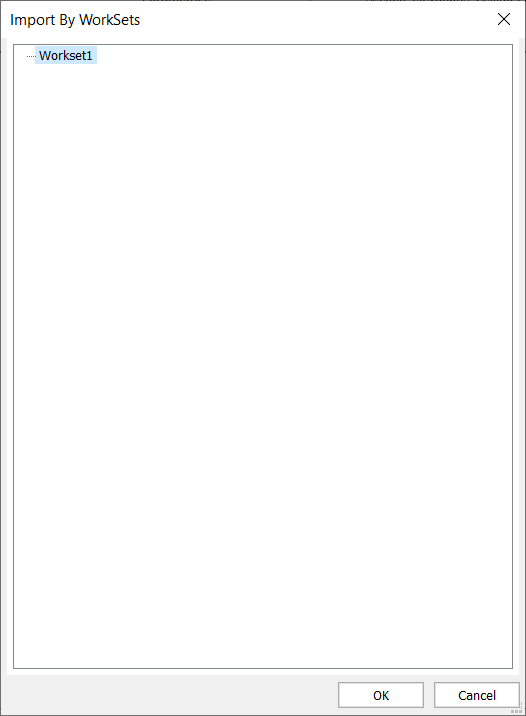

    • ワークセットごと
      ワークセットごとに読み込みダイアログボックスから1つまたは複数のワークセットを選択できます。
      この読み込み方法は、ワークシェアされたRevit®モデルに最適です。ワークセットの最新情報を確実に読み込むために、セントラルモデルを読み込むことをお勧めします。セントラルモデルの取り外しはオプションです。
      ワークスシェアされていないRevit®モデルを読み込んだ場合、Workset1のみが利用可能です。

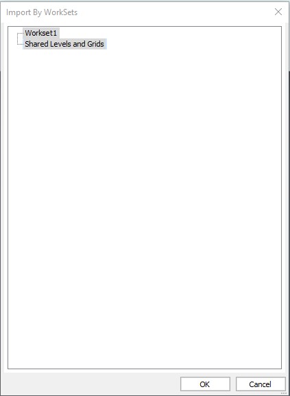

      セントラルまたはローカルのRevit®モデルを共有して読み込むと、モデル内のユーザ作成ワークセットがダイアログで使用可能になります。このワークセットに属している要素が読み込まれす。
      注: ワークシェアリングがRevit®ユーザによって有効にされており管理可能な場合、デフォルトによりRevit®で共有レベルとグリッド、およびWorkset1のワークセットが作成されます。

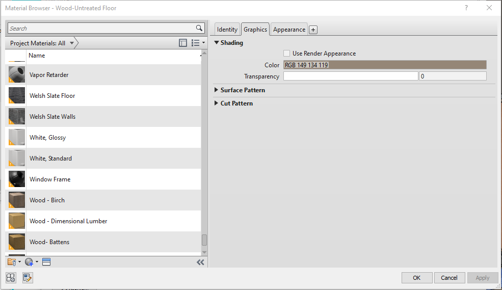

Revit®モデル内のプロジェクト情報や要素のメタデータはBricsCADに取り込まれますが、読み込んだ3Dソリッドの外観をRevit®で設定した元のグラフィックスに対応させる設定が必要となります。
インポート処理中にグラフィック情報の一貫性を保つため、Revit® マテリアルブラウザで設定したRGBカラーおよび透明度の設定が、希望する値になっていることを確認してください。
以下の例では、色と透明度の値をそれぞれRGB 149 134 119、0(%)としています。

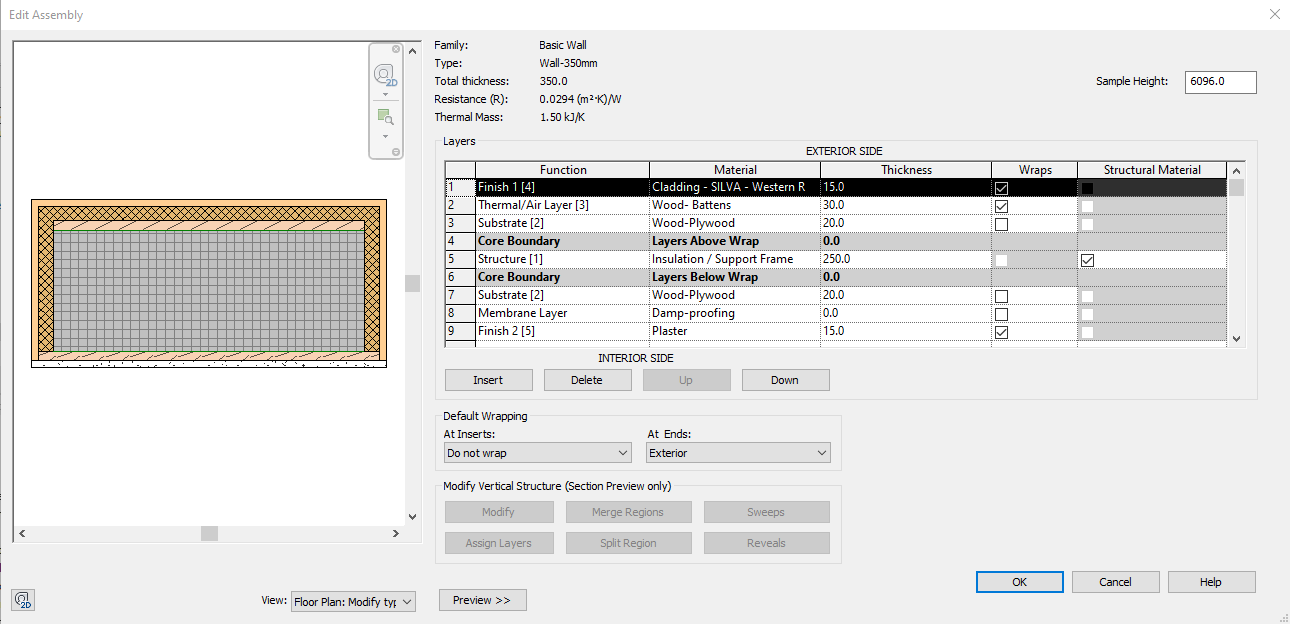

読み込んだ要素が、構造アセンブリ(壁タイプ)を定義できるRevit®システムファミリーであり、マテリアルや機能のさまざまな画層で構成されている場合、BricsCADは、対応するジオメトリの面に、(外装側と内装側の両方の)一番外側のマテリアルからカラーテンプレート値を適用します。
下の図を例にとると、画層1と9に割り当てられているマテリアル、それぞれクラッディング...とプラスターから値が得られます。
