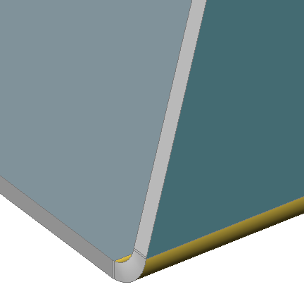

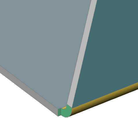

ベンドリリーフを強制オプションでは、ベンドリリーフを作成する必要がない場合でも、ベンドリリーフを強制的に作成します。下の図に示すように、ベンドリリーフを作成する必要はありませんが、ジオメトリは矩形カットとは異なります。
ジオメトリがスムーズに移行するため、ベンドリリーフは必要ありません。 矩形ベンドリリーフは、ベンドリリーフを強制オプションが有効になっている場合にのみ作成されます。

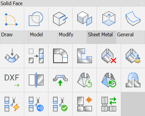

クワッドの使用
  1. 隣接するフランジ、ベンド、またはベンドリリーフの面にカーソルを合わせます。
    SELECTIONMODESシステム変数の面を選択オプションを選択すると、フランジまたは面がハイライト表示されます。それ以外の場合は、面がハイライト表示されるまでCTRLを押しながらマウスを移動します。
  2. クワッド板金タブで、目的のリリーフ種類を選択します。

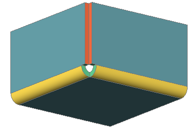

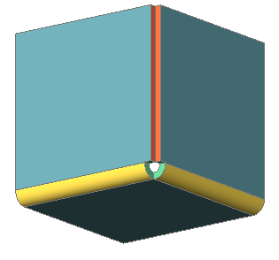

コーナーリリーフの種類を切り替え
コーナーリリーフには3種類あり、切り替えることができます。
矩形 円形 V-タイプ
