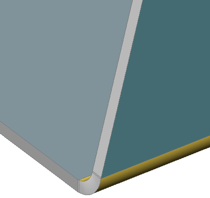

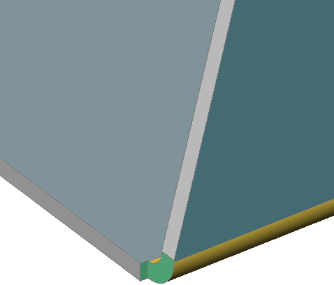

ベンドリリーフを強制オプションでは、ベンドリリーフを作成する必要がない場合でも、ベンドリリーフを強制的に作成します。下の図に示すように、ベンドリリーフを作成する必要はありませんが、ジオメトリは矩形カットとは異なります。
| ジオメトリがスムーズに移行するため、ベンドリリーフは必要ありません。 | 矩形ベンドリリーフは、ベンドリリーフを強制オプションが有効になっている場合にのみ作成されます。 |

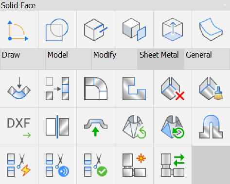

クワッドの使用
- 隣接するフランジ、ベンド、またはベンドリリーフの面にカーソルを合わせます。SELECTIONMODESシステム変数の面を選択オプションを選択すると、フランジまたは面がハイライト表示されます。それ以外の場合は、面がハイライト表示されるまでCTRLを押しながらマウスを移動します。
- クワッドの板金タブで、目的のリリーフ種類を選択します。

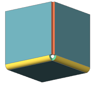

コーナーリリーフの種類を切り替え
コーナーリリーフには3種類あり、切り替えることができます。
| 矩形 | 円形 | V-タイプ |

クワッドの使用:
- SELECTIONMODESシステム変数で面を選択オプションがオンに設定されていることを確認します。
- 隣接するフランジ、ベンド、またはコーナーリリーフ面にカーソルを合わせます。
- クワッドの板金コマンドグループで目的のリリーフ種類を選択します。
