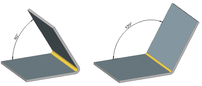

ベンドテーブルでは、必要な数の異なるベンド角度の測定値を追加できます。ただし、ほとんどの場合、90度の角度で長さを測定するだけで十分です。BricsCADの信頼性の高い補間手法を使用して、他のベンド角度の長さを自動的に計算します。

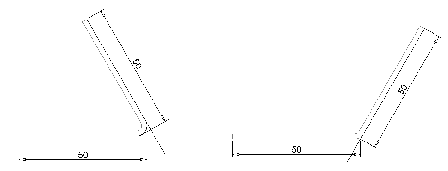

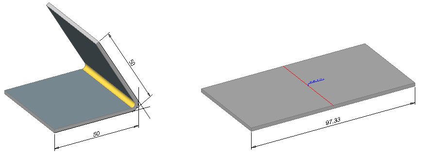

  • LengthType:特定のベンド角度とベンド半径に対応するベンドテーブルのセルの値の意味を定義します。現時点では、接点からのベンド展開長補正のみ対応しています(ベンド展開長補正接線)。ベンド展開長補正(BD)とは、3Dモデル上の接点までの長さを2つのフランジで測定した合計と同じ部分の展開時の長さとの差分をいいます。
    詳細:鋭角と鈍角の接線方向のベンド展開長補正を計算する方法

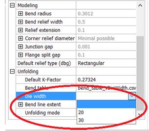

ベンドテーブルがドキュメントに割り当てられていない場合、または ダイ幅セカンダリキーがない場合は、ダイ幅パラメータを単独ベンドまたはすべてのベンドに割り当てることはできません。割り当てを行うには、次の手順を実行します。
  1. .CSVファイルのダイ幅セカンダリキーと現在の部品に一致する厚さを選択します。以下に示す例では、部品の厚さが1mmで、ベンド半径も1に等しいと仮定します。ベンド展開長補正についてはツールごとに異なります。ツールを指定しない場合は第1サブテーブル、ダイ幅が20であれば第2サブテーブル、ダイ幅が30であれば第3サブテーブルが使用されます。
  2. ベンドテーブルを板金部品に割り当てます。
  3. メカニカルブラウザに新しいフィールドが表示されることを確認します。
    このグローバル設定では、パーツの厚さに適したデフォルトのダイ幅値を選択できます。この値はデフォルトで部品内のベンドに割り当てられ、ベンドのプロパティで確認できます(メカニカルブラウザ内でベンドを選択):
  4. ドロップダウンリストを展開することで、特定のベンドに使用されるツールを選択できます。
  5. 特定の選択では、ベンド_1を展開すると、ベンドテーブルから3番目のサブテーブルがベンド展開長補正に使用され、値1.8が用いられます。残りのベンドについては、ダイ幅が設定されている場合を除き、デフォルトの「ダイ幅値なし」が適用され、1番目のベンドテーブルが適用されてベンド半径が1、90度の場合に値2.1が用いられます。
