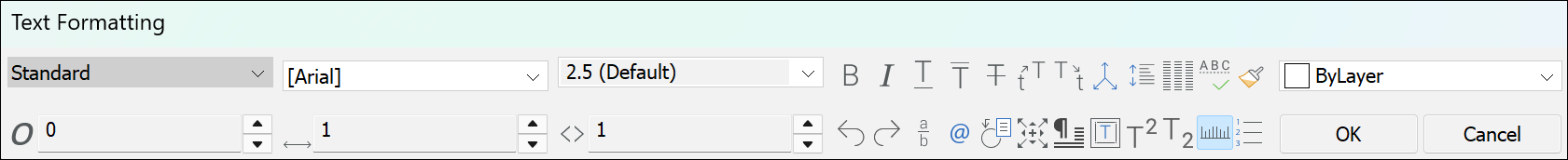

文字フォーマッティングダイアログのツールと設定
| ボタンまたは設定 | 名前 | 説明 |
文字スタイル | 文字スタイルを設定します。 |
フォント | 文字フォントを設定します。 |
文字高さ | 文字高さを設定します。 |
太字 | 太字を作成します。 |
斜体 | 斜体文字を作成します。 |
下線 | 下線を引いた文字を作成します。 |
上線 | 上線を引いた文字を作成します。 |
取消線 | 取り消し線付きの文字を作成します。 |
大文字化 | 選択したテキストを大文字に変更します。 |
小文字化 | 選択したテキストを小文字に変更します。 |
異尺度対応 | 異尺度対応プロパティを切り替えます。 |
行間隔 | 行の間隔を設定します。 |
列設定 | 文字の列数等を調整します。 |
スペルチェッカーの切り替え | MTEXTエディタのスペルチェックを切り替えます。 |
プロパティコピー | マルチテキストのフラグメントの書式設定に一致。 |
色 | 色を設定します。 |
傾斜角度 | 傾斜角度を設定します。 |
文字幅 | 文字幅を設定します。 |
文字トラッキング | 文字間隔を設定します。 |
元に戻す | 最後に行った操作を元に戻します。 |
やり直し | 最後に元に戻した操作をやり直します。 |
文字装飾 | 文字装飾(分数表記、下付き文字、上付き文字)を作成します。 注: 詳細は、下記の文字装飾の書式設定を参照してください。
シンボル | 特殊文字を挿入します。 |
フィールド | 変数フィールドを挿入します。 |
文字位置合わせ | 文字の位置合わせを設定します。 |
段落整列 | 段落の整列を設定します。 |
背景マスク | 色付きの背景を追加します。 |
上付き文字を切り替え | 上付き文字を作成します。 |
下付き文字を切り替え | 下付き文字を作成します。 |
ルーラー | ルーラーの表示を切り替えます。 |
番号付きリストと丸点付きリスト | 番号付きリストまたは丸点付きリストを作成します。 |
OK | 文字の書式設定ツールバーを閉じ、変更を適用します。 |
キャンセル | マルチテキスト図形を変更せずに、文字の書式設定ツールバーを閉じます。 |

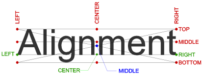

マルチテキスト位置合わせ
赤い点は、マルチテキストの挿入位置を示します。
| 左上 | 中上 | 右上 |
| 左中 | 中中 | 右中 |
| 左下 | 中下 | 右下 |

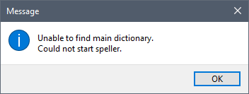

スペルチェッカー
スペルチェッカーボタン(
)をアクティブにすると、スペルチェックがMtextエディタで使用できるようになります。スペルミスのある単語には、リアルタイムで赤で下線が引かれます。文字列を右クリックすると、スペル候補が表示されます。
有効な辞書が見つからない場合は警告メッセージが表示されます。SPELLコマンドを参照してください。

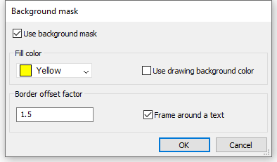

背景マスクの追加
- マルチテキスト図形を作成または編集するときに、文字フォーマッティングツールバーの背景マスクツールボタン(
)をクリックします。背景マスクダイアログボックスが表示されます。
- 背景マスクを使用オプションにチェックマークを入れます。
- 以下のいずれかの操作を行います:
- 塗り潰し色ドロップダウンリストから色を選択します。
- 塗り潰し色ドロップダウンリストで色を選択...を選び、色ダイアログボックスで色を選択します。
- 図面の背景色を使用オプションにチェックを入力します。
- 境界オフセット率を指定し、背景のテキスト周りのマージンを定義します。この値は文字の高さに基づいており、1~5の範囲内でなければなりません。1.0のファクターは、マルチラインテキスト図形に適合します。
- (オプション)テキストを囲むフレームオプションにチェックを入れて、テキストフレームを作成します。
- OKをクリックして背景マスクを作成します。

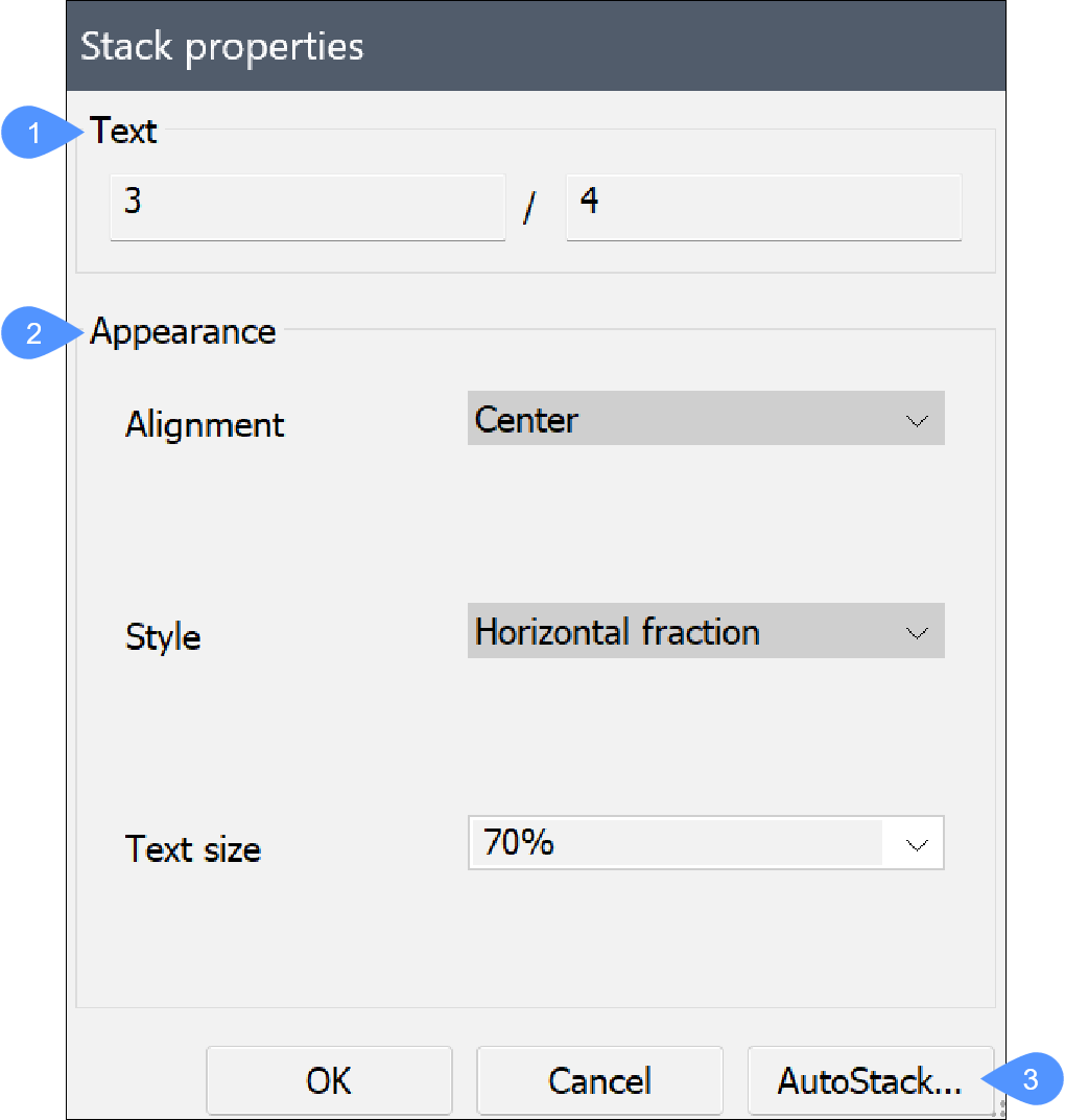

- スタック文字による分数をダブルクリックします。
スタック文字のプロパティダイアログボックスが表示されます。
- 文字
- 外観
- 自動スタック...
- 文字
- 文字スタックの値を編集します。
- 外観
- 文字スタックの外観を編集します。
- 位置合わせ
- スタック文字の位置を設定します。下、中心、上の位置合わせを選択してください。
- スタイル
- スタック文字のスタイルを設定します。分数(斜線)、分数(水平線)、許容差から選択してください。
- 文字サイズ
- 設定した文字高さに対する割合で文字サイズを調整します。値を入力するか、ドロップダウンリストから値を選択します。

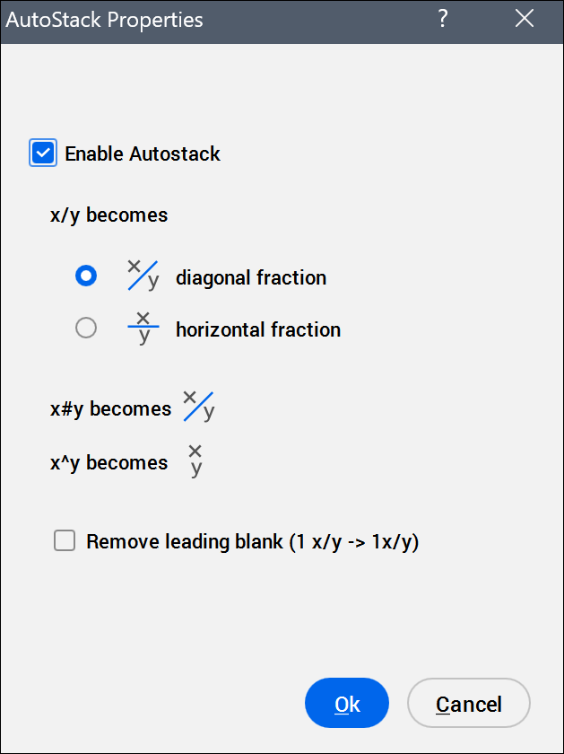

- 自動スタック...
- 数字を自動的にスタックするための初期設定を行います。
- 自動スタックを有効にする
- オンにすると、スラッシュ(/)、シャープ(#)、キャレット(^)で繋いだ2つの数字を自動的にスタックします。注: 設定は、MTEXTAUTOSTACKシステム変数に保存されます。
- 分数(斜線)
- スラッシュを斜線に変換します。
- 分数(水平線)
- スラッシュを水平線に変換します。
- 先頭の空白を削除
- 分数と整数の間のスペースを削除します。注: このオプションは、整数と分数が1つのスペースで区切られている場合にのみ機能します。
