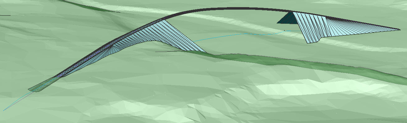

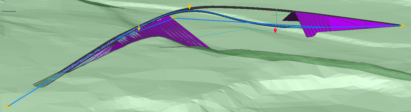

BricsCADでは、コリドーツールを使い、特定の3Dアライメントに沿ったコリドーを作成します。
コリドーについて
コリドーは、道路、鉄道、擁壁、橋などの3次元線形オブジェクトのモデリングに使用されるBricsCAD Civil図面オブジェクトです。BricsCADではCorridor Templateと呼ばれるもので、主に線状のオブジェクトとその典型的な断面の3Dアライメントで構成されています。
CORRIDORコマンドでは、コリドーテンプレートに基づいて、特定の地形面上の3Dアライメントに沿ったコリドーを作成することができます。

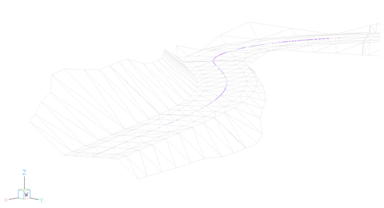

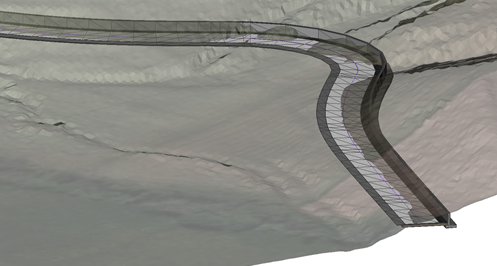

道路のコリドーを作成

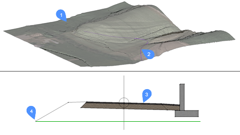

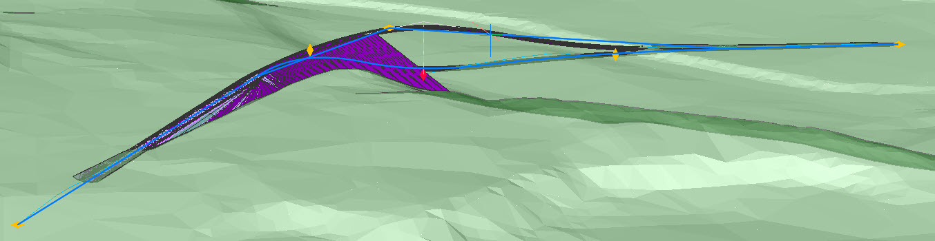

  1. TINサーフェス(1)、3Dアライメント(2)、コリドーテンプレート(3)、テンプレート要素点に追加したサーフェスターゲット(4)を含む図面ファイルを開きます。
    注: 図の例では、盛土の終点を表すテンプレート要素点にサーフェスターゲット(4)を追加しています。
  2. コマンドラインでCORRIDORコマンドを起動します。
    注: Civilコマンドは、Civilツールバー、メニュー、リボンにもあります。
  3. コリドーのベースラインとして使用する3Dアライメント(2)を選択します。
  4. コリドーテンプレートを選択します。(3)
  5. リージョン開始測点を入力します。ENTERを押して最初から開始するか、コリドーをスタートさせたい任意の測点を入力します。
  6. リージョン終了測点を入力します。ENTERを押して、選択したアライメントの端点までコリドーが作成するか、コリドーの終了となる測点を入力します。

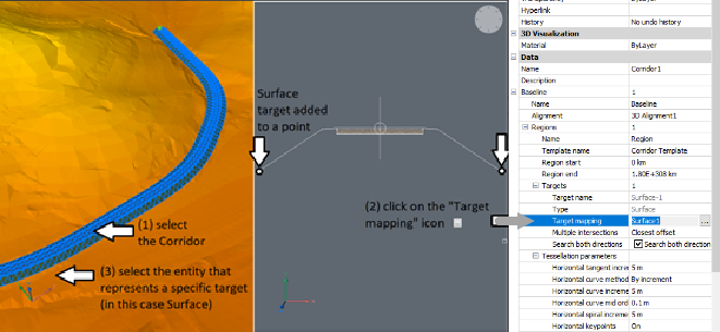

コリドーテンプレートからコリドーモデルにターゲットをマッピング(ターゲットマッピング)
この手順は、前回の新規コリドー作成手順の後に続きます。

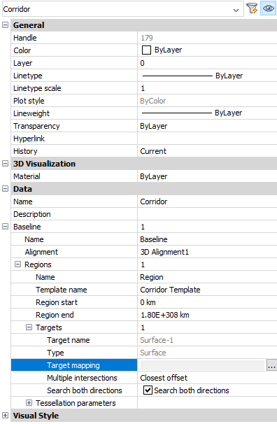

  1. 図面内のコリドーを選択します。
  2. ターゲットマッピングフィールドのアイコンをクリックします。
  3. 特定のターゲットを表す図面内の図形、ここではTINサーフェス、を選択します。

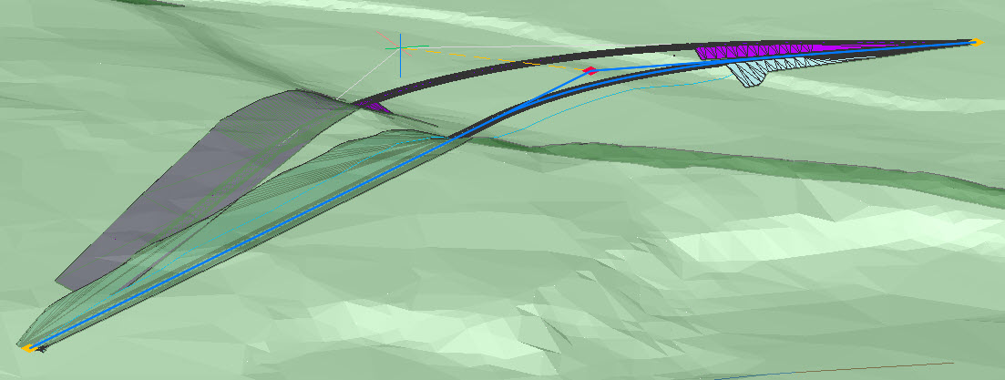

コリドーの水平/垂直位置の編集
  1. 編集したいコリドーを含む図面ファイルを開きます。

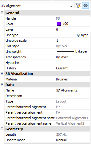

  2. コリドーが基準とする3Dアライメントを選択し、グリップポイントを移動させてコリドーを水平方向に編集します。
  3. コリドーを垂直方向に編集するには、コリドーが参照している3Dアライメントを選択して、プロパティパネルを開きます。更新モードを手動に設定します。追加のグリップポイントが表示されます。
  4. これらのグリップポイントを動かして、コリドーを垂直方向に編集します。
  5. Enterを押して、編集したコリドーを完成させます。

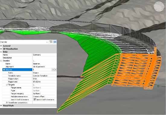

コリドーリージョンの分割
  2. CORRIDOREDITコマンドを起動します。
  3. 図面内のコリドーを選択します。
  4. コマンドラインでリージョンを分割オプションを選択します。
  5. 分割したいコリドーリージョンを選択します。
    注: コリドーリージョンは、インデックス、名前、または図面上の選択によって選択することができます。
  6. リージョンが分割される測点を選択または入力します。
    注: リージョンを分割したい測点をすべて指定します。
  7. リージョンが分割される測点を選択または入力します。
注: 元のリージョンが指定した測点で2つのリージョンに分割されるました。

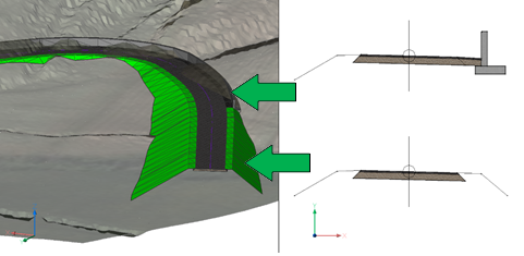

選択したコリドーリージョンをテンプレート要素に置換
  1. 編集したいテンプレート要素およびコリドーを含む図面ファイルを開きます。

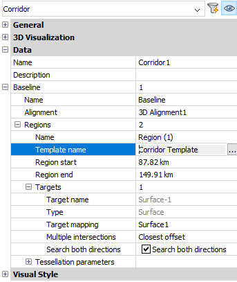

  2. プロパティパネルを開き、図面内のコリドーモデルをクリックします。
  3. プロパティパネルで、テンプレート要素を置換する適切なリージョンを選択します。
  4. テンプレート名フィールドのボタンをクリックします。
  5. 図面内の新規コリドーテンプレートを選択します。

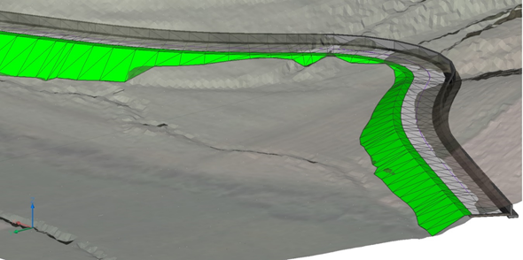

コリドーからTINサーフェスを抽出
  1. TINサーフェス、3Dアライメント、テンプレート要素およびコリドーを含む図面ファイルを開きます。

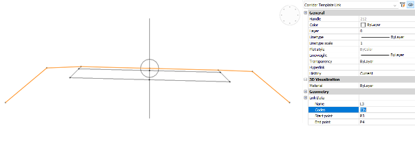

  2. コリドーテンプレート要素を選択します。
  3. TINサーフェスの抽出に使用するテンプレート要素リンクを選択します。
    注: Ctrlボタンを押しながら、必要なテンプレート要素リンクをすべて選択します。
  4. リンクデータの下にあるコードフィールドにコード名(TINなど)を入力します。
  5. CORRIDOREXTRACTコマンドを起動します。
  6. コマンドラインからTINオプションを選択します。
  7. 抽出するリンクを入力: TIN
    注: 「?」と入力すると、使用可能なすべてのリンクコードが表示されます。
  8. 破断線として追加: はい
  9. 抽出する他のリンクを入力するか、Enterを押します。
  10. 外側エッジをサーフェス境界として使用: はい
  11. ダイナミックリンクを作成:はい

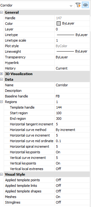

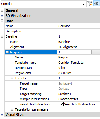

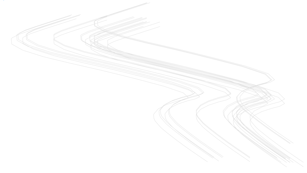

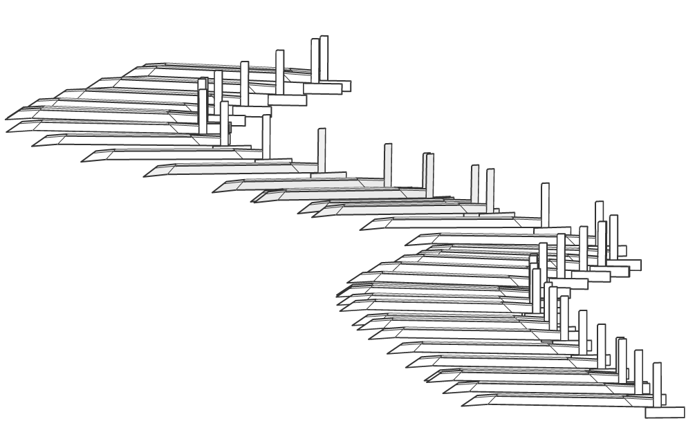

コリドーのプロパティ表示
  1. コリドーを選択します。
  2. コリドーのプロパティがプロパティパネルに表示されます。
テンプレートポイントを適用しました
テンプレート要素のポイントでコリドーを表現します。
テンプレートリンクを適用しました
テンプレート要素のリンクでコリドーを表現します。
テンプレートシェイプを適用しました
テンプレート要素の形状でコリドーを表現します。
メッシュ
コリドーをメッシュで表現します。
文字列
コリドーに沿ってテンプレート要素のポイントを結ぶ線でコリドーを表現します。
