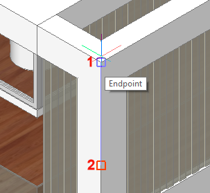

OSNAPZを「図形スナップ高度は無視」に設定し、スナップした点の Z 座標をELEVATIONシステム変数の現在の値に置換します。
3Dスナップマーカー(1)は3D点が識別された表示です。スナップマーカー(2)はカレントの高さを表示します。  |

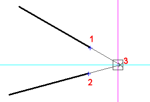

2つの図形の延長線上にスナップ
- 延長交点スナップモードをオンにしていない場合、オンにします。
 - 図形作成コマンド(例:線分)を起動します。
 - カーソルを最初の図形の端点(1)に合わせます。
小さな赤い十字は、延長交点のためにマークされた図形を示します。
 - カーソルを2つ目の図形の端点(2)に合わせます。
 - カーソルを2つの図形の延長線上の交点付近に合わせます。
Xは交点(3)を示します。
 - クリックしてスナップ点を決定します。
