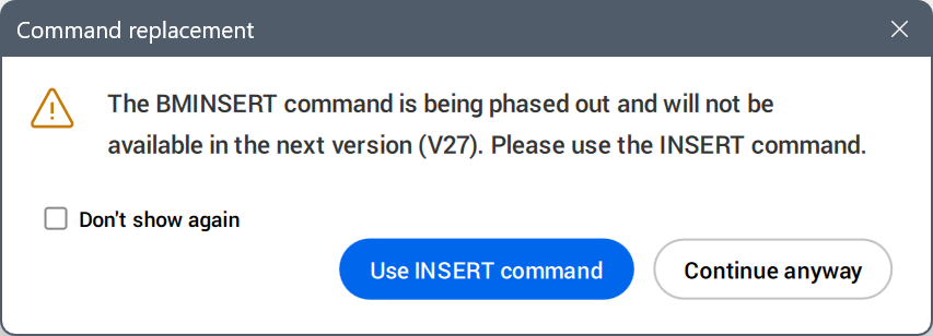

注: BMINSERTコマンドは段階的に廃止され、次のBricsCAD V27では使用できません。コマンドを実行すると、以下のダイアログボックスが表示されます:

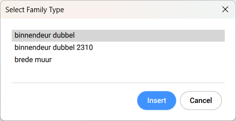

複数のタイプを含むRevit®ファミリを挿入すると、ファミリタイプを選択ダイアログボックスが表示され、Revit®ファミリの優先タイプを読み込むことができます。RFAファイル属性も読み込まれます。
