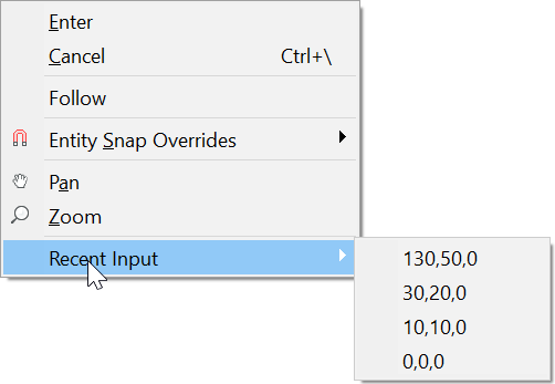

  2. コマンドのコンテキストメニューから
    コマンドのコンテキストメニューから最近の入力オプションを表示します。
    注: コンテキストメニューは、システム変数SHORTCUTMENUが4に設定されている場合に表示されます。
要確認: 入力履歴には、現在のコマンドから遡って12項目(現在と前回の実行から)と、他に前回のコマンド実行から遡って12項目を含みます。
