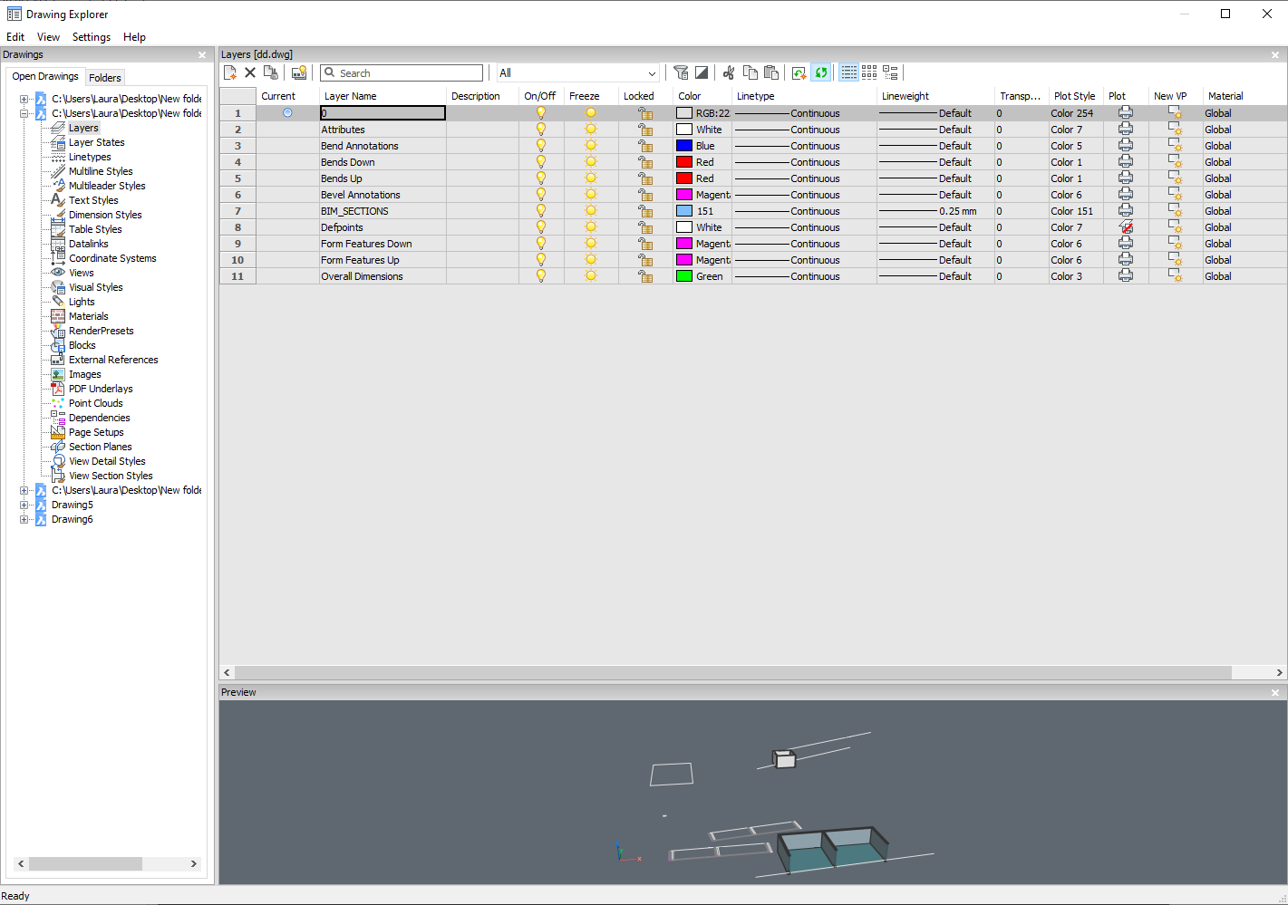

EXPLAYERS [画層設定]
図面エクスプローラダイアログボックスを開き、イメージを選択します。
アイコン:
説明
図面エクスプローラダイアログボックスを開き 画層カテゴリを選択して、カレント図面の画層を表示および修正します。
Note: ペーパー空間で図面エクスプローラ - 画層ダイアログを開くと、VPフリーズ、VPの色、VP線種、VP線の太さ、VP透過性、VPの印刷スタイル(VPはビューポートの略)という追加項目が表示されます。
Note: これらはデフォルトではモデル空間の設定と一致します。VP画層プロパティはレイアウトごと、ペーパー空間のビューポートごとに設定できます。SHOWLAYERUSAGE変数がオンの場合、画層使用アイコンは、現在のレイアウトのビューポート設定と、ペーパー空間のビューポートがモデル空間の設定と異なるかどうかを示します。
:カレント画層はビューポートを優先
:画層はビューポートを優先
:未定義画層はビューポートを優先
Note: ペーパー空間のビューポートがアクティブでない場合、VP設定は現在のレイアウトの図形に適用されます。ビューポートがアクティブな場合、VP設定は現在のビューポートのBYLAYERプロパティを上書きします。
Note: VPフリーズ設定では、現在のレイアウトタブまたはビューポートの画層のフリーズ解除/フリーズ状態をコントロールします。新規VP設定では、新しいレイアウトビューポートの画層の既定のフリーズ解除/フリーズ状態を指定します。
