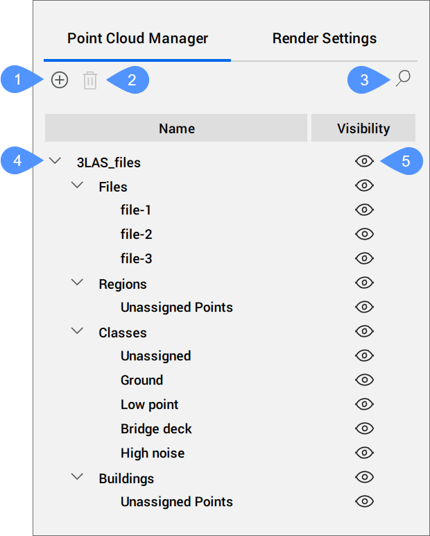

  1. 点群マネージャータブ
  2. レンダリング設定タブ
点群マネージャータブ
  1. 新しいリージョン
  2. リージョンを削除
  3. 検索
  4. 点群とそのスキャン、領域、クラス、および建物情報のリスト
  5. 可視性
点群とそのスキャン、リージョン、クラスを表示します。建物情報(建物/フロア/部屋)は、POINTCLOUDDETECTFLOORSコマンドおよびPOINTCLOUDDETECTROOMSコマンド(BricsCAD BIMのみ)を使用した後にも表示されます。
コンテキストメニューを開くには、項目を右クリックします。
注:
  • 各アイテムのコンテキストメニューにある表示の切り替えオプションを使用すると、選択したアイテムの表示と非表示を切り替えることができます。
  • 削除オプションが使用可能な場合は、選択したアイテムがリストから削除され、対応するポイントの分類が削除されます。
注: 点群マネージャパネルから建物カテゴリを削除すると、このカテゴリにリストされているアイテムの建物関連情報 (建物、フロア、部屋) がすべて削除されます。
