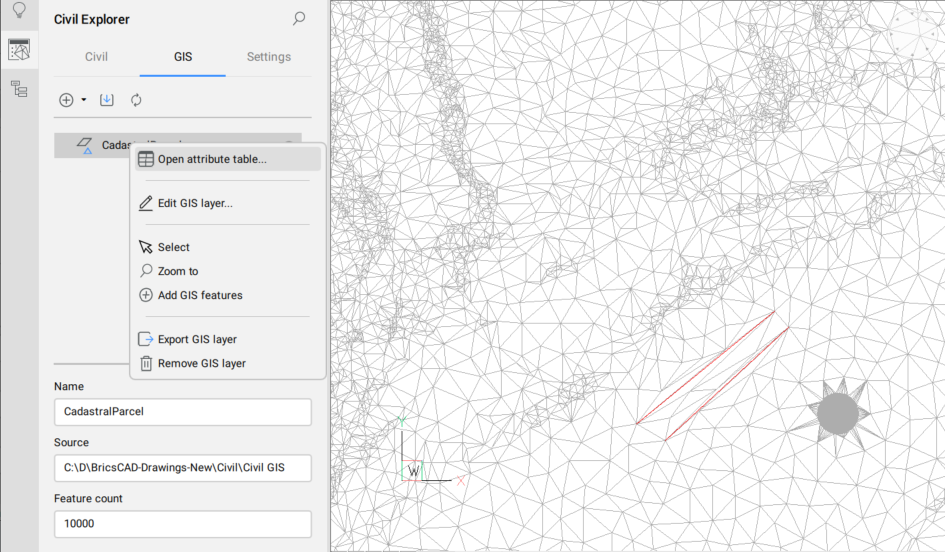

GIS画層を図面に読み込むと、土木エクスプローラパネルのGISタブにも表示されます。読み込んだGIS画層の属性は、GIS属性テーブルダイアログボックスに一覧表示されます。
GIS属性テーブルダイアログボックスを開くには、土木エクスプローラパネルで個々のGIS画層をダブルクリックするか、画層を右クリックしてコンテキストメニューから属性テーブルを開くオプションを選択します。

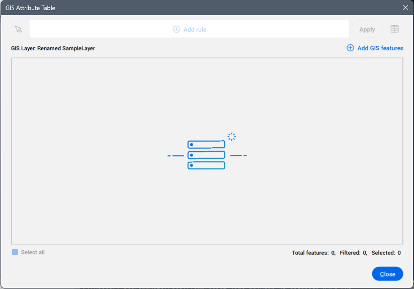

大きなGISデータセットをテーブルビューにロードしたり、データをフィルタリングしたりすると、ロード画面が表示されます。

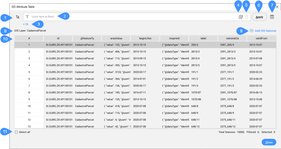

  1. 図面内のGISデータを選択します
  2. フィルターの属性
  3. フィルターを追加
  4. +Or
  5. フィルターを削除
  6. 適用
  7. 列のレイアウトを変更
  8. GISフィーチャーを追加
  9. GIS画層名
  10. GISデータ
  11. すべて選択
図面内のGISデータを選択します
テーブルでハイライト表示する図面内のGISフィーチャーを選択します。

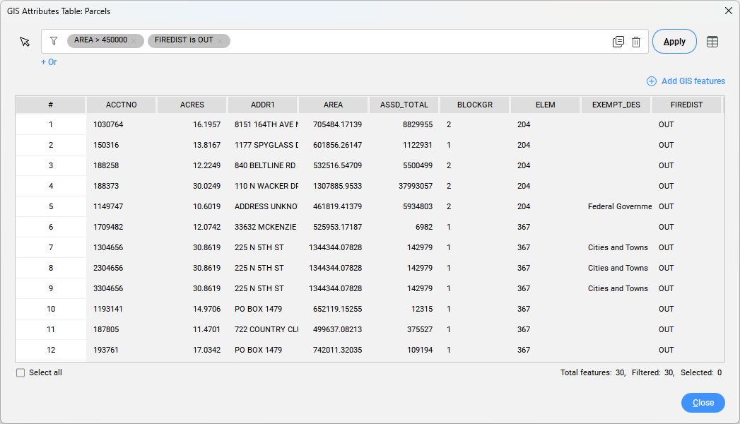

フィルターの属性
式を使い、行/フィーチャーを検索できます。指定したフィルタールールに適合するすべての行が表にリストされます。
フィルターには、AndとOrの2種類があります。
注: フィルターが同じ行にある場合は、And演算子を検討してください。
フィルターを追加
条件式で指定されているすべての条件を満たすGIS属性を検索する条件式フィールドを1つ追加します。
Andフィルターを使用するには、少なくとも1つまたは一連のフィルタールールを1つの式フィールドで指定します。これを行うには、フィルターフィールドをクリックして、ドロップダウンリストからGIS属性を選択します。次に、比較記号を選択して値を入力します。使用可能な比較記号は、データのタイプによって異なり、ドロップダウンリストから選択できます。
  • 数値(整数、倍精度浮動小数点数):
    • = 等しい
    • ≠ 等しくない
    • > より大きい
    • < より小さい
    • ≥ 以上
    • ≤ 以下
  • 単語(文字列):
    • です
    • ではありません
    • 含む
    • 含まれません

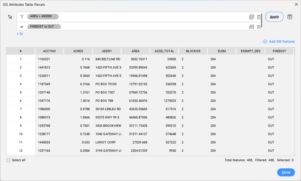

+ Or
複数のフィルターフィールドで指定されている一連のフィルタールールの少なくとも1つの条件を満たすGIS属性を取得するには、Orフィルターを使用します。
フィルターを削除
フィルターの式フィールドを削除します。
適用
フィルタリング結果を表示します。

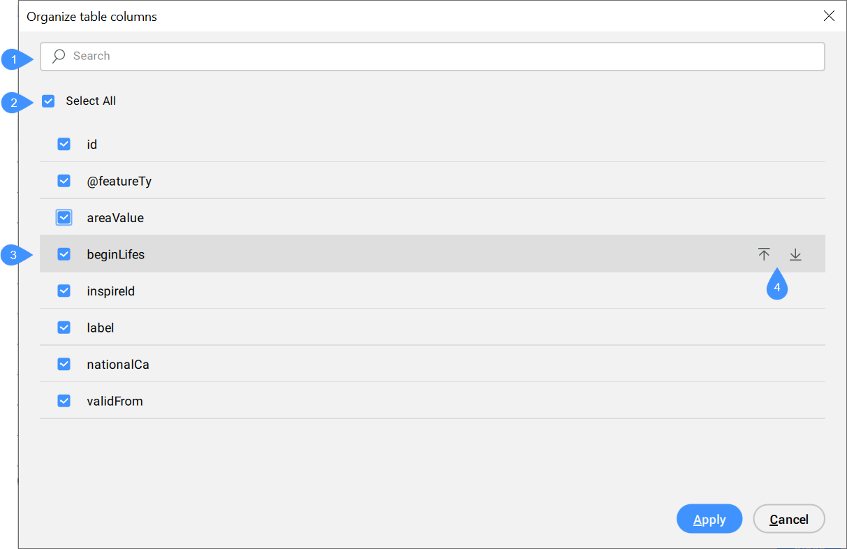

列のレイアウトを変更
テーブル列を整理ダイアログボックスが開き、複数の列の動作を一度に変更したり、列を再表示したり、列の順序を変更したりすることができます。
  1. 検索
  2. すべて選択
  3. チェックボックスフィールド
  4. 上向き矢印と下向き矢印
検索
文字または単語から検索して、適切な属性を見つけることができます。
すべて選択
すべてのフィールドを一度に選択または選択解除できます。
チェックボックスフィールド
1つのフィールドを選択または選択解除できます。
上向き矢印と下向き矢印
リスト内でフィールドを上下に移動できます。
GISフィーチャを追加
図面のCAD要素をGIS画層へ追加することができます。関連付けられているGIS画層の属性がGISフィーチャーに割り当てられるため、GIS属性テーブルダイアログボックスで値を編集することができます。
GIS画層名
GIS画層名を表示します。
GISデータ
GISデータの属性を表示します。
ダイアログの最初の列(#)は必須で、行番号が表示されます。最初の列のフィールドをクリックすると、行全体が選択されます。他の列のフィールドをクリックすると、このフィールドのみが選択され、その値を編集できます。列名をクリックすると、列の内容がアルファベット順に並べ替えられます。
複数の行を選択するには、最初のフィールドを選択し、Shiftを押したまま最後のフィールドを選択します。
選択したフィールドを右クリックすると、コンテキストメニューが開きます。
ズーム
図面内の選択したフィーチャー/図形にズームします。
画面移動先
図面内の選択したフィーチャー/図形に画面移動します。
選択
図面内のフィーチャー/図形を選択します。
クリップボードにコピー
選択したコンテンツをクリップボードにコピーします。
フィーチャーを消去
選択した行/フィーチャーをテーブルから削除します。図面内の属性データまたはジオメトリのみを削除することもできます。
すべて選択
図面内のすべてのGISデータを選択します。
