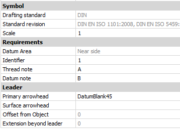

Po utworzeniu symbolu identyfikatora układu odniesienia za pomocą polecenia AMDATUMID można również zmienić jego właściwości w panelu Właściwości:
Symbol
Standard projektowania
Wyświetla standard kreślenia.
Standardowa rewizja
Wyświetla wersję standardu.
Skala
Ustawia skalę not.
