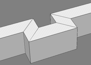

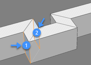

Twarz referencyjną można ustawić ręcznie, wybierając twarz. Jeśli przeciwległa powierzchnia jest równoległa do powierzchni odniesienia, podawana jest sugestia dotycząca przeciwległej powierzchni, którą można zaakceptować lub zmienić.
Uwaga: Jeśli jedna z warstw kompozycji ma zmienną grubość, powierzchnia referencyjna i przeciwległa mogą być nierównoległe. W tym przypadku warstwy o stałej grubości są układane począwszy od powierzchni referencyjnej, a pozostała część bryły jest wypełniona warstwą o zmiennej grubości.

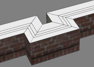

Ciała stałe bez składu |

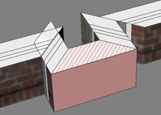

Mnożenie przypisanej kompozycji Powierzchnie referencyjne są błędne lub nie zostały znalezione |
Dołączanie kompozycji Podświetlenie twarzy odniesienia |
Wynik |

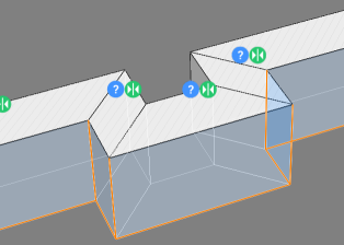

- Wybierz ręcznie
- Ręcznie wybiera przeciwną stronę.
