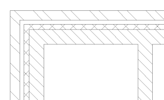

Przed:

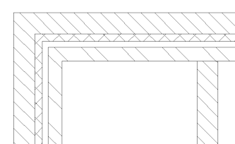

Po:
Uwaga: Wynik jest widoczny na rysunkach wygenerowanych przez polecenie BIMAKTUALIZUJPRZEKRÓJ, jeśli do bryły przekroju dołączona jest kompozycja wielowarstwowa.
