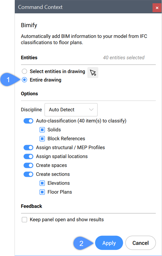

  1. Escolha Bimificar na aba da Faixa de opções Quad, BIM Dados > CLASSIFICAR, barra de ferramentas BIM Classificar ou digite BIMIFICAR na linha de Comando.
    O painel de comando do Bimificar é aberto.
  2. Marque a opção Desenho inteiro (1) e clique o botão Aplicar (2).

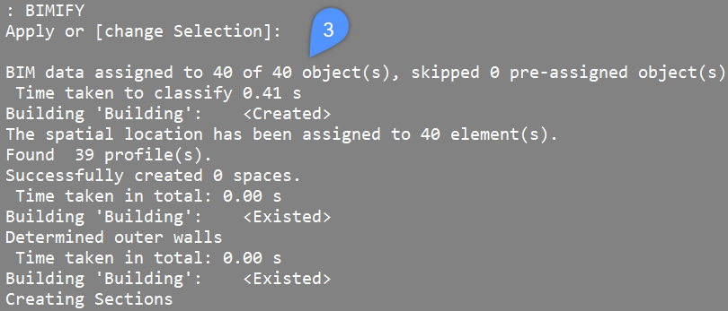

Quando o processo de BIMIFICAR estiver concluído, uma visão geral do resultado (3) é fornecida no painel Histórico de Avisos.
Nota: Se a opção Manter painel aberto e mostrar resultados estiver marcada, o painel de comando do Bimificar mostrará o progresso e os resultados durante o cálculo (4).

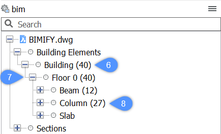

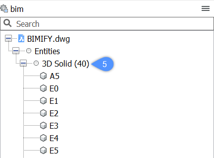

  • Antes de Bimificar: A árvore de estrutura exibe apenas sólidos 3D (5)
  • Após o Bimificar: As entidades já estão classificadas no seu correspondente edifício (6), pavimento (7) e tipo de elemento de construção (8).

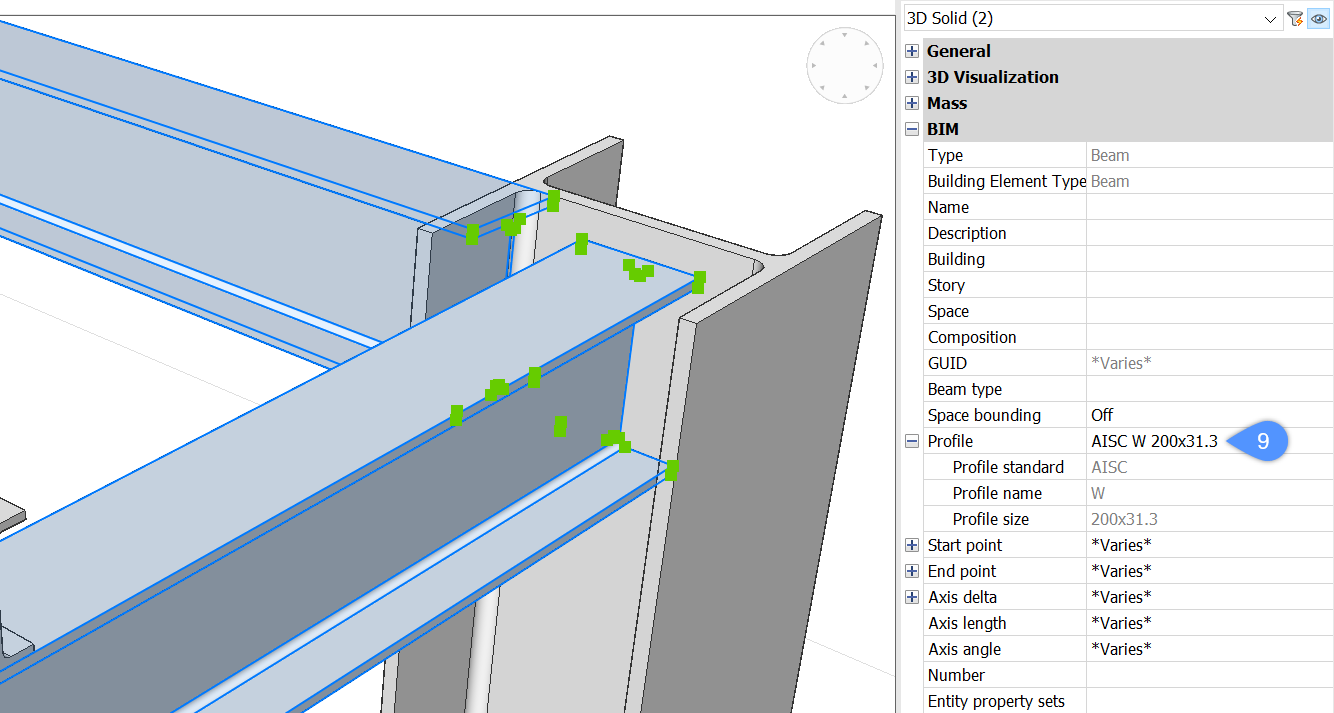

BIMIFICAR reconhece o perfil dos elementos de construção como membros estruturais, e detecta a localização do eixo do perfil. Os dados do perfil de um sólido linear podem ser vistos no painel Propriedades (9).

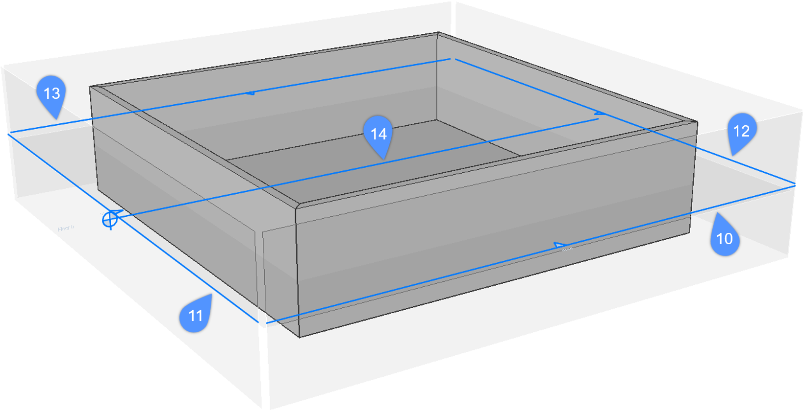

As vistas da elevação e os cortes em planta baixa são criadas por último.
Este edifício contém vistas Frontal (10), Esquerda (11), Direita (12) e Traseira (13), além de uma planta baixa (14).

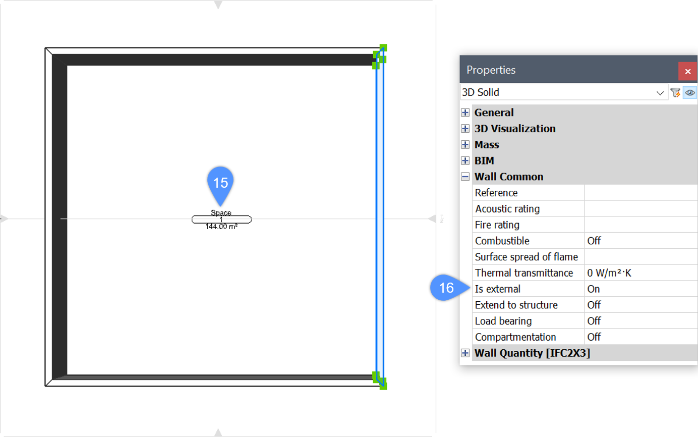

Para este edifício simples, foi detectado um Espaço BIM e 4 paredes externas.
Na imagem acima, o Espaço BIM é ilustrado (15) e a propriedade É Externo (16) sob Parede Comum no painel Propriedades.

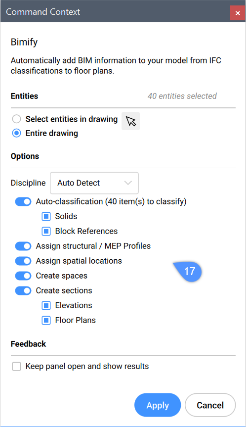

Você pode controlar a funcionalidade do comando BIMIFICAR alterando as opções (17) no painel de comando Bimificar:
Disciplina
Define manualmente a disciplina do desenho. Esta informação ajuda a melhorar a precisão do Bimificar.
Auto-classificação Classifica Sólidos e Referências de Bloco automaticamente.
Atribuir perfis Estrutural/MEP
Atribui colunas, vigas, membros ou perfis de segmentos de fluxo que estão disponíveis no painel BIM Perfis.
Essa opção está disponível somente quando a opção Auto-classificação está selecionada.
Atribuir Locais Espaciais
Atribui locais espaciais, como edifícios e pavimentos, detecta espaços, e identifica quais paredes são internas e externas.
Criar espaços
Detecta paredes externas e define a propriedade Parede Comum/É Externo para Liga, e também detecta espaços. Consulte o comando BIMESPACO.
Essa opção está disponível somente quando a opção Atribuir locais espaciais está selecionada.
Criar cortes
Cria uma vista de elevação e uma planta baixa por pavimento.
Nota: Para desativar a opção de Auto-classificação para sólidos ou blocos, simplesmente desmarque a caixinha de seleção a estes relacionada. Por padrão, todas as caixinhas de seleção aparecem marcadas. No entanto, BricsCAD® lembra suas configurações anteriores. Para ter acesso às opções Atribuir locais espaciais, a opção Auto-classificação deve ser definida como Liga e a caixa de seleção Sólidos deve estar marcada. Essa informação é necessária para detectar os outros elementos.

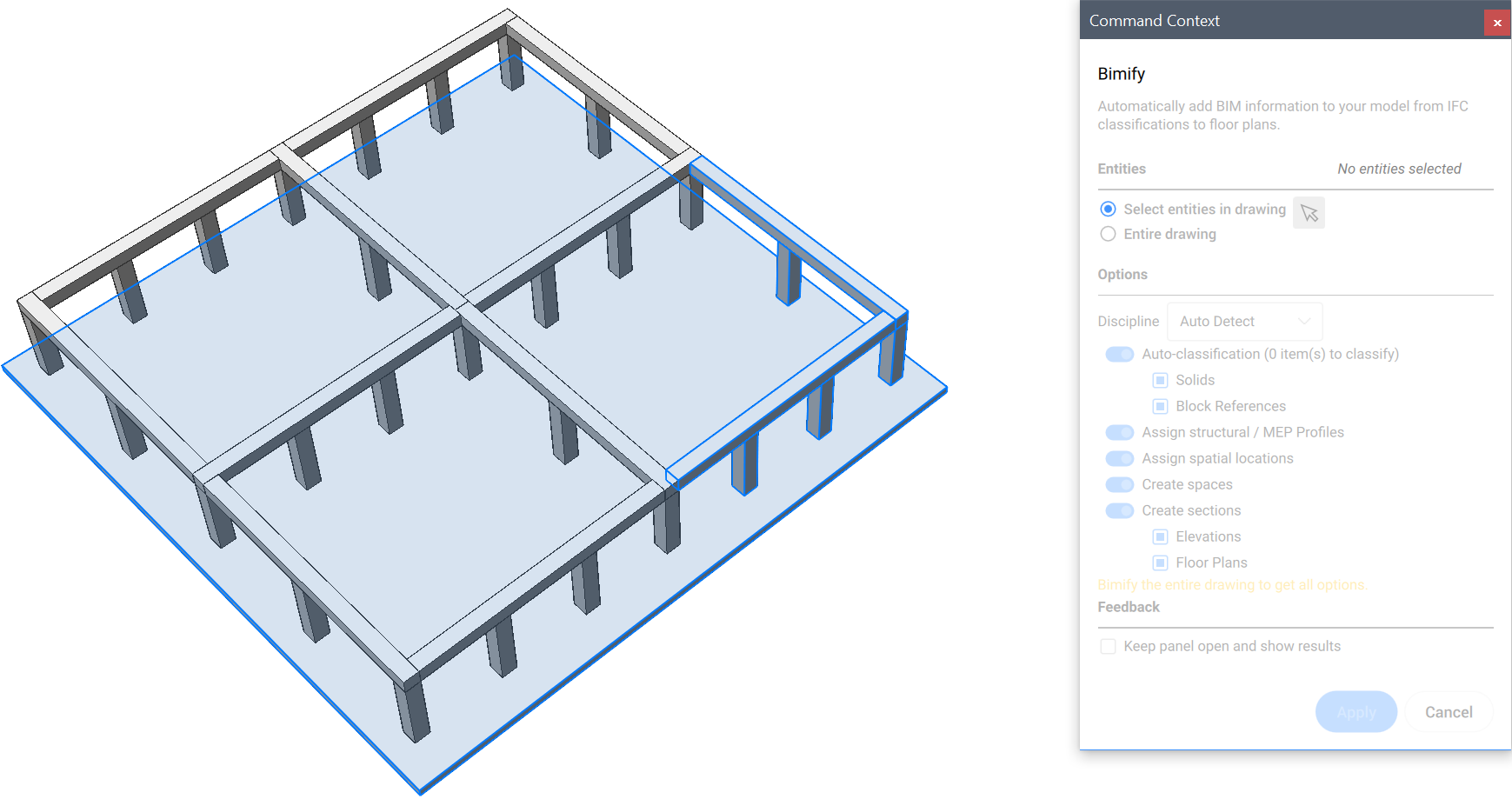

Procedimento: Bimificar uma seleção do seu Modelo BIM
  1. Digite BIMIFICAR na linha de comando.
  2. Clique no ícone para selecionar a parte do seu desenho que você deseja Bimificar.
  3. Selecione as entidades no desenho que você deseja Bimificar.
  4. Pressione Enter para aceitar a seleção.
    Nota: Nem todas as opções estão disponíveis no painel de comando Bimificar ao usar o comando BIMIFICAR em uma seleção do seu Modelo BIM.
  5. Clique no botão Aplicar para concluir o processo Bimificar.
  6. Quando o processo de Bimificar estiver concluído, uma vista geral do resultado é fornecida no painel de Histórico de Avisos.
