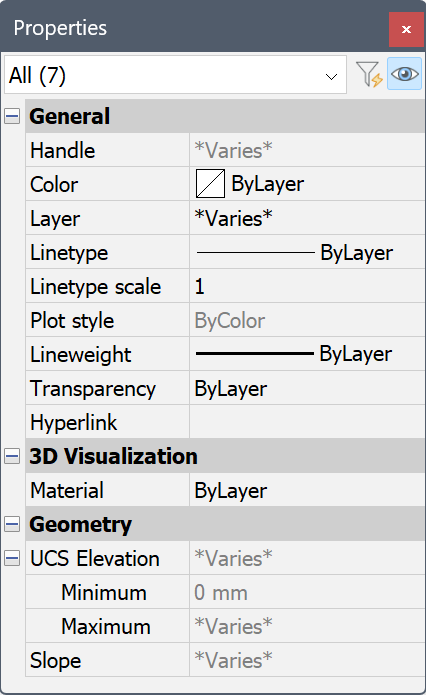

Propriedades painel
Para abrir o painel Propriedades:
  • Execute o comando PROPRIEDADES.
  • Clique o botão-direito em um painel da Faixa de opções ou Barra e escolha Propriedades na lista Painéis.
O painel Propriedades oferece um local central para acessar as propriedades do desenho, viewport, e entidade.
Este pode ser usado no modo Propriedades ou no modo de Seleção Rápida.
  1. Lista de entidades
  2. Trocar entre Seleção Rápida e Propriedades
  3. Prévia da Propriedade quando pairar sobre valores da lista
  4. Lista de propriedades

Modo de propriedades
No modo Propriedades, você pode visualizar e modificar as propriedades do desenho, da viewport, e da entidade. As propriedades do desenho e da viewport são acessíveis quando o conjunto de seleção atual está vazio. As propriedades da entidade são acessíveis quando o conjunto de seleção atual tiver pelo menos uma entidade.
Lista de entidades
Quando nenhuma entidade está selecionada no modo Propriedades, a lista de entidades mostra Sem seleção e a lista de propriedades exibe propriedades de desenho e da viewport.
Quando as entidades são selecionadas no modo Propriedades, a lista de entidades descreve o tipo e o número de entidades no conjunto de seleção. Você pode filtrar o conjunto de seleção escolhendo um tipo de entidade na lista suspensa. Os tipos de entidades no conjunto de seleção determinam quais propriedades estão acessíveis.

Lista de propriedades (conjunto de seleção atual)
A lista Propriedades exibe apenas propriedades válidas para todas as entidades selecionadas ou filtradas. Quanto mais tipos de entidades você selecionar, menos propriedades estarão disponíveis na lista Propriedades. Filtre a lista de entidades para visualizar e modificar propriedades de múltiplas entidades do mesmo tipo, com o mínimo esforço. Quando duas ou mais entidades são selecionadas, as propriedades mostram seus valores comuns. As propriedades que diferem entre as entidades selecionadas são mostradas como *varia*.
Nota:
  • Quando os cálculos de área levam mais de três segundos, o nó temporário amarelado denominado "Computing..." (Calculando) é inserido no painel Properties. Mesmo que você interrompa o cálculo pressionando ESC no painel Propriedades, as entidades permanecem destacadas e suas propriedades ficam disponíveis para o usuário.
  • As propriedades de massa de sólidos e superfícies 3D são visíveis no painel Propriedades quando múltiplas entidades são selecionadas.
Todas as entidades exibem as propriedades Geral, Vista 3D (somente Model Space) e Geometria. Propriedades adicionais podem ser exibidas para determinados tipos de entidades.
Propriedades Gerais
No modo Propriedades, quando as entidades são selecionadas, as propriedades de Geral descrevem as propriedades que são aplicadas às entidades selecionadas, e são válidas para praticamente qualquer tipo de entidade. Além das propriedades que estão disponíveis quando nenhuma entidade está selecionada, existem:
Handle (Somente-leitura)
Descreve o valor hexadecimal exclusivo pelo qual a entidade selecionada é identificada no banco de dados DWG.
Estilo Plot
Descreve o estilo de plotagem da entidade selecionada. Você pode especificar um novo estilo de plotagem na lista suspensa. Note que essa propriedade só está disponível quando os estilos de plotagem estão ativados. Veja também o comando ESTILOPLOT
Hiperlink
Descreve o URL da entidade selecionada. Você pode inserir um novo URL ou escolher o botão Procurar para acessar a caixa de diálogo Editar Hiperlink.
Histórico
Desfaz as operações de edição para uma entidade selecionada. Você pode especificar uma etapa anterior na lista suspensa para desfazer a entidade de volta para uma das etapas anteriores, sem desfazer todas as outras operações de vista e comandos que foram executadas desde então. A propriedade Histórico só é exibida quando o conjunto de seleção inclui apenas uma entidade.
esPEssura
Descreve a espessura da entidade selecionada. Você pode especificar uma nova espessura inserindo um valor ou selecionando o ícone do seletor e escolhendo dois pontos no desenho.
Propriedades de Visualização 3D
Descreve os materiais atribuídos às entidades selecionadas.
Material
Descreve o material atual das entidades selecionadas. Você pode especificar um novo material na lista suspensa.
Propriedades de Geometria
Descreve as características geométricas das entidades selecionadas. Essas propriedades podem variar para diferentes tipos de entidades.
Você pode editar o comprimento, largura, altura, raio, e outras propriedades características dos sólidos 3D como caixas, pirâmides, cilindros, cones, etc.
Nota: Quando você clica em um campo numérico, um botão que abre o painel Calculadora aparece no lado direito.
Clique o botão Aplicar no painel Calculadora para colar o valor calculado no campo numérico do painel Propriedades.
