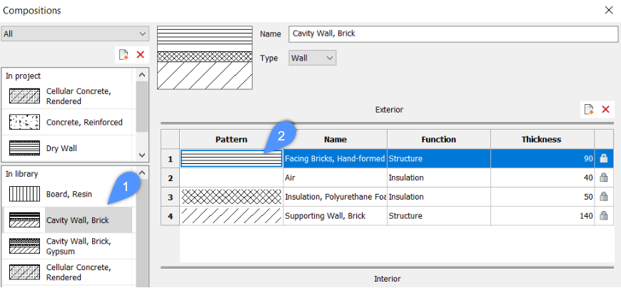

- Vá para a caixa de diálogo Materiais Físicos digitando BLMATERIAIS ou BLCOMPOSICOES (1) na linha de Comando.
- Clique na composição e clique-duplo no padrão da composição, para abrir a caixa de diálogo dos Materiais Físicos (2).

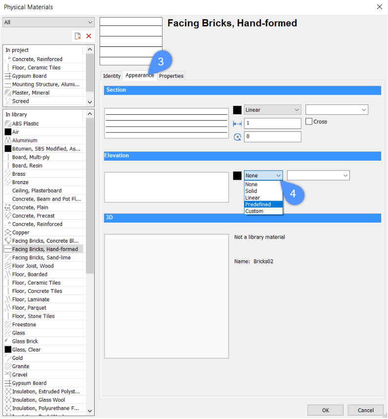

- Para configurar a textura ou o preenchimento sólido, acione a aba Aparência (3). A hachura de elevação é definida por padrão como Nenhuma. Clique no botão hachura de elevação e selecione o tipo de hachura: Nenhuma, Sólida, Linear, Pré-definido ou Personalizado (4).

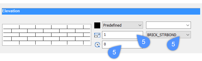

- Configure a hachura. Defina a escala, ângulo, cor e/ou a camada do padrão de hachura. (5)Nota: Digite um nome no campo de camada, ou clique no botão de seta e selecione uma camada na lista.

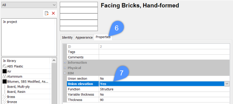

- Para remover linhas de conexão na elevação, entre diferentes sólidos do material, vá para a aba Propriedades (6) e defina a União na elevação para Sim (7).Nota: União na elevação funciona independentemente da configuração União no corte.

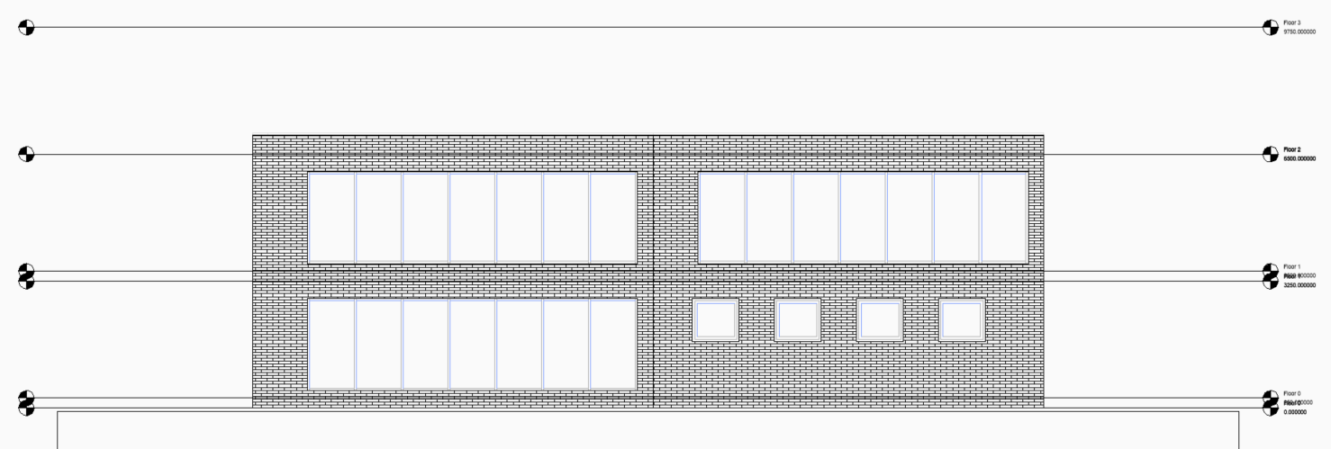

- Após regeneração, a hachura vai aparecer na elevação.
