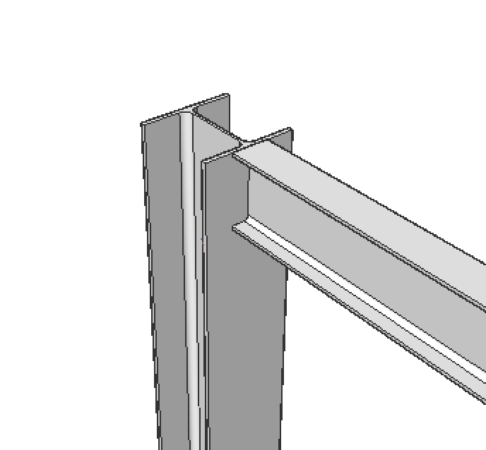

O comando BIMESTRUTURALCONECTAR conecta sólidos de perfil estrutural, como vigas e colunas.

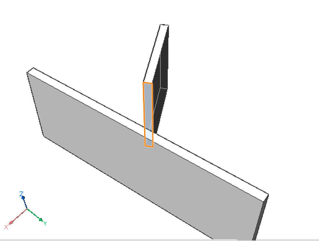

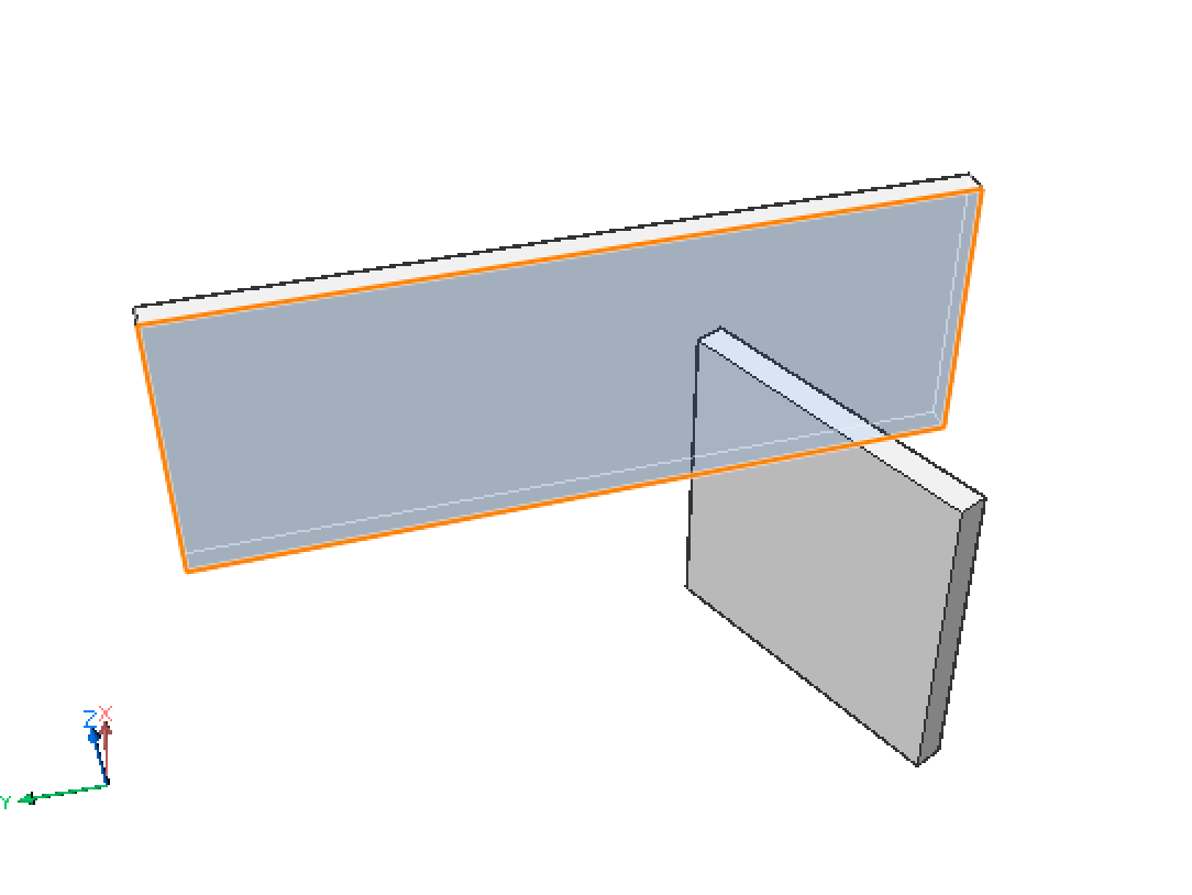

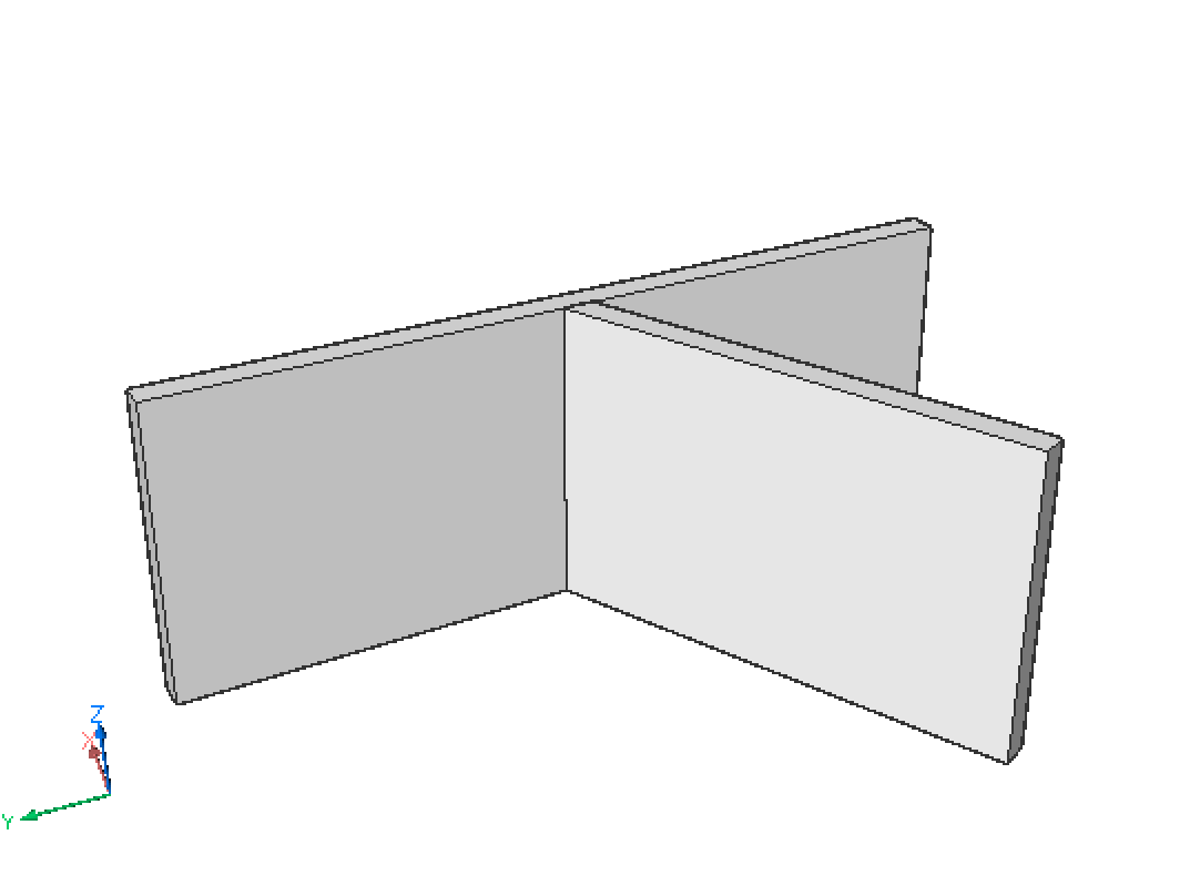

Procedimento: Criar conexões em T
- Verifique se está selecionada a opção Selecionar Faces da variável de sistema SELECTIONMODES.
- Digite CONECTART na linha de Comando ou selecione este através do Quad.
- Mova o cursor sobre a face menor do primeiro sólido, na extremidade que este precisa ser conectado.
Pressione Tab para realçar faces obscurecidas.
Clique quando a face realçar.
- (Opcional) Repita a etapa anterior para selecionar mais faces e pressione Enter.Dica: O comando SELECIONARFACESALINHADAS no grupo de comandos Selecionar no Quad seleciona todas as faces no modelo 3D que estão no mesmo plano (coplanar) com uma face selecionada.
- Você é solicitado: Selecionar entidades para a essas se conectar, ou [Conectar ao mais próximo/Desconectar/opções de seleção (?)] <Conectar ao mais próximo>:
- Siga um dos procedimentos:
- Pressione Enter para conectar à(s) face mais próxima.
- Selecione uma ou mais faces.
Se necessário, pressione Tab para realçar uma face obscurecida; clique quando a face estiver realçada.
Clique o botão-direito para parar de selecionar faces.
Dica: Passe o mouse sobre a face secundária do sólido e escolha Conectar Mais Próximo no grupo de comandos Modelo do Quad.

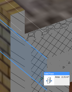

Para controlar a conexão de subcamadas de composição entre dois elementos de construção, você pode Empurrar/Puxar uma subcamada em um BimCorte recortado (se Mostrar Composição estiver Ligado). Para obter informações mais detalhadas, visite o artigo Editar Subcamadas Bim.
- Coloque o cursor sobre a face da camada que você deseja conectar. Se necessário, pressione a tecla Tab repetidamente para selecionar uma face oculta.
- Quando a face da subcamada se destacar, selecione Empurrar/Puxar no Quad.
- Especifique até qual ponto a subcamada selecionada deve alcançar, movendo o cursor ou digitando a distância.
- Clique o botão-direito ou pressione Enter para confirmar.
A subcamada do primeiro sólido está conectada à subcamada do segundo sólido. A subcamada conectada é subtraída do segundo sólido.

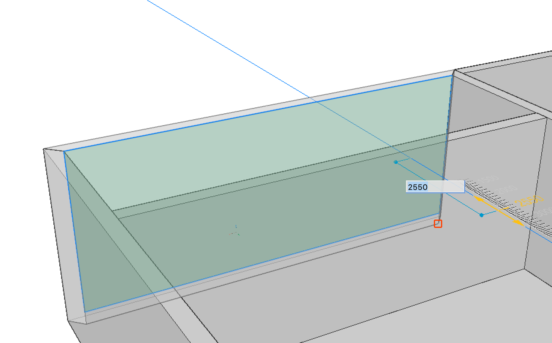

Procedimento: Criar uma cópia de um sólido
- Mova o cursor sobre uma face do sólido a ser copiado.
- Quando a face estiver realçada, escolha BimCopiar no grupo de comandos Modelo, do Quad.
Uma cópia do sólido é exibida dinamicamente. A régua indica a distância atual.
- Digite um valor no campo da dimensão dinâmica, e pressione Enter.
