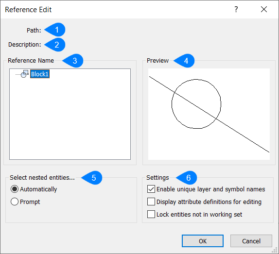

A caixa de diálogo Editar Referência permite editar referências de bloco, e desenhos externamente referenciados.
  1. Caminho
  2. Descrição
  3. Nome de Referência
  4. Visualizar
  5. Selecionar entidades aninhadas
  6. Configurações
Caminho
Exibe o nome do caminho.
Descrição
Exibe a descrição do caminho.
Nome de Referência
Lista o nome do bloco e blocos aninhados, se houver.
Visualizar
Exibe uma visualização prévia da referência atual.
Determina como são manipulados blocos/refexs aninhados.
Automaticamente
Inclui automaticamente entidades aninhadas.
Prompt
Inclui entidades aninhadas selecionando-as depois que a caixa de diálogo for fechada pressionando OK.
Configurações
Determina como as entidades são tratadas durante a edição.
Habilitar camada e nomes de símbolos exclusivos
Ativa/desativa o uso do $0$ na camada e outros nomes.
Mostrar as definições de atributo para edição
Alterna a inclusão de atributos:
Bloquear entidades que estejam fora do conjunto de trabalho
Ativa e desativa bloqueio de entidades que não sendo editadas.
