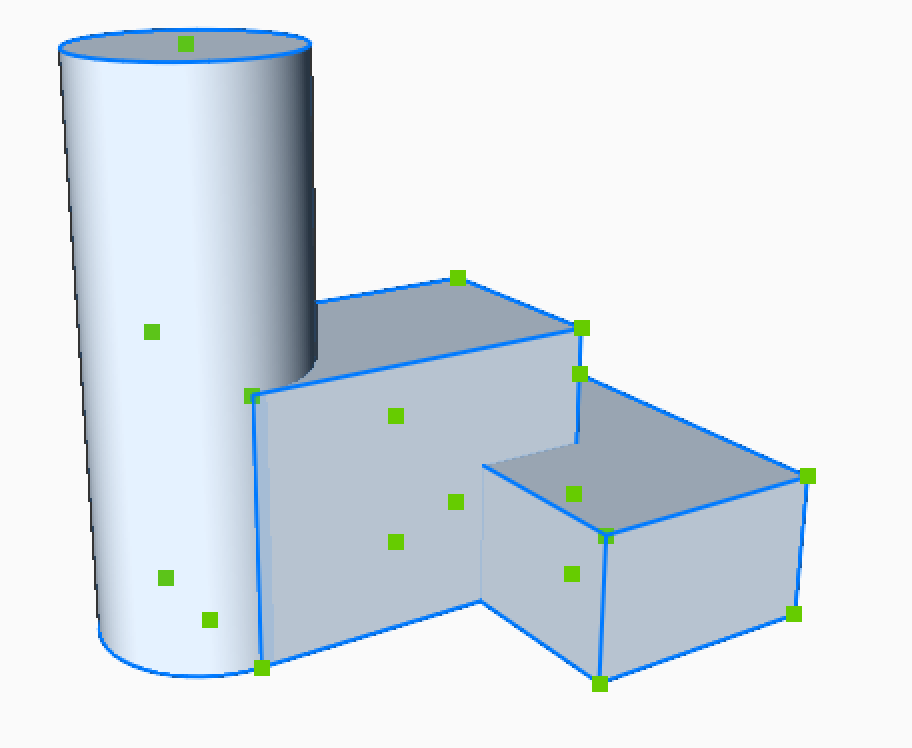

  1. Desenhe um ou mais sólidos no seu Model Space.
    Nota: Os sólidos não precisam estar unidos, pois o comando fará isso automaticamente.
  2. Digite o comando BIMQUICKBUILDING na linha de Comando, ou selecione-o no Quad e selecione os sólidos.

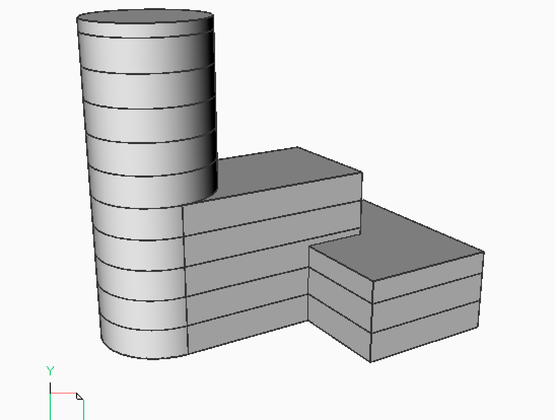

  4. Você pode adicionar quantos pavimentos quiser (Adicionar piso) e escolher a altura desejada para cada um. Um número automático de andares é gerado de acordo com o valor de entrada de elevação (Altura) se a célula Preencher estiver marcada.
  5. Pressione Aplicar para gerar o edifício.

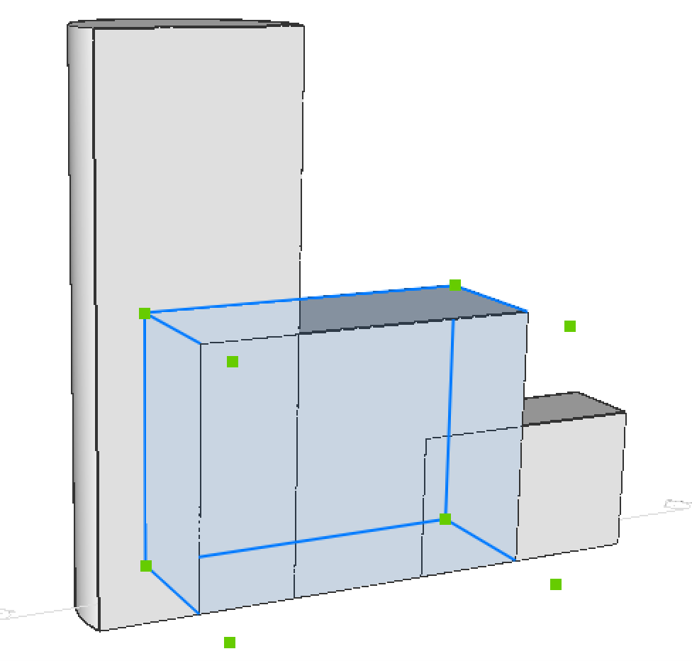

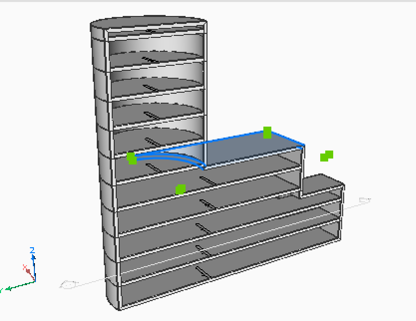

  6. Se você fizer um corte, poderá ver as lajes e paredes recém-formadas, sendo que cada uma tem propriedades BIM individuais.

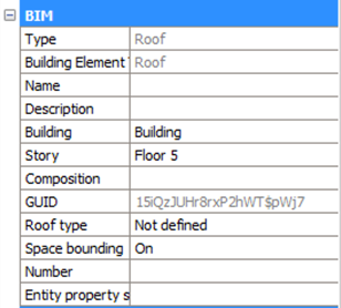

    Selecione o telhado e navegue até a aba BIM - do painel Propriedades. Você verá que esta entidade tem a propriedade do tipo Telhado, bem como algumas outras propriedades, como localizações espaciais, quantidades ou um identificador único GUID.
    Nota: Todos os elementos são categorizados. No painel Estrutura, você verá uma lista de elementos de construção, classificados por Pavimento e propriedades do Edifício.
    Os diferentes elementos de construção serão colocados em diferentes camadas, de acordo com seu tipo de construção (Parede externa/laje, Telhado plano/inclinado, Parede interna/laje).

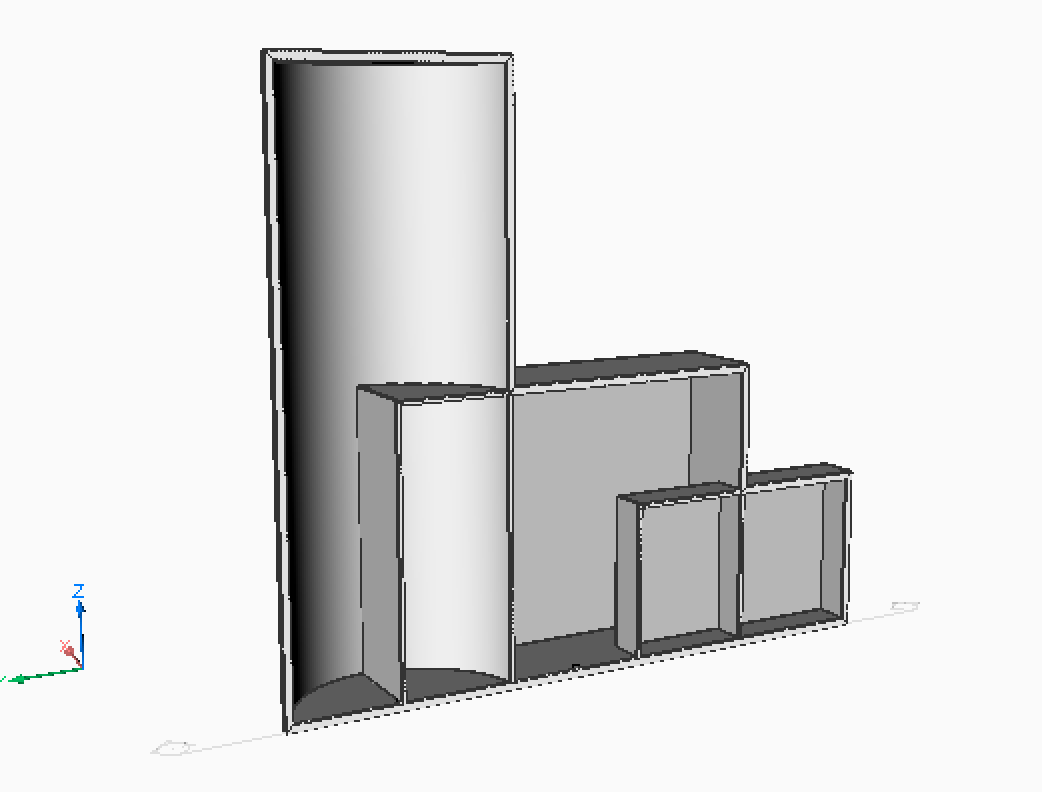

  4. Um edifício é criado a partir dos sólidos de massa selecionados.
    Nota: BricsCAD® toma esses sólidos definidos e os converte em Espaços BIM, com paredes e lajes.
  5. Pressione Aplicar para criar o edifício.
  6. (Opcional) faça um corte para ver os espaços recém-criados.
    Nota: Os sólidos originais são mantidos, QuickBuilding apenas cria um Edifício a partir destes, com a informação de que esses sólidos de entrada representam Espaços, e assim ele 'sabe' que paredes internas e lajes devem ser criadas com base nesses espaços que foram entrados.

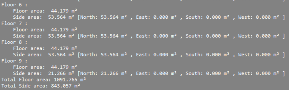

Após executar o comando BIMQUICKBUILDING, o BricsCAD® vai criar uma visão geral com informações sobre algumas informações básicas do edifício. Por exemplo, a área total do edifício ou outras informações para cada piso.
Nota: Se você usa um arquivo *.csv, e alguns requisitos não são aprovados (por exemplo. não há suficiente área total ou área útil), você pode ver os problemas no relato de saída.
