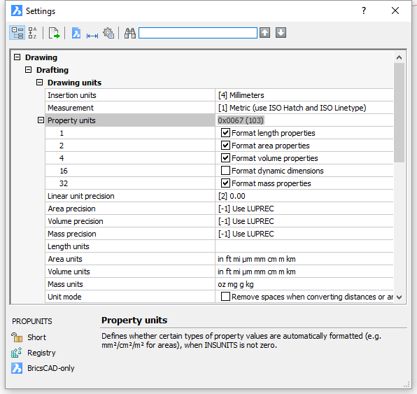

Definir as unidades de massa
- Abra a caixa de diálogo Configurações.
- Expanda as configurações sobre Unidades de propriedade que se encontra sob Desenho > Desenho > Unid. no desenho.
- Marque a caixa Formatar propriedades de massa para habilitar a formatação dos valores de massa com as unidades adequadas.
- Selecione o campo Unid. massa.

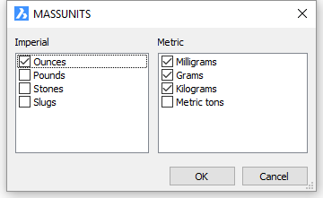

- Clique no botão Procurar (
). - Especifique as unidades de massa desejadas, na caixa de diálogo MASSUNITS.
Nota: A configuração Unidades de massa afeta apenas os valores de massa. Outras propriedades de massa, como densidade ou momentos de inércia, serão formatadas em unidades SI para o sistema métrico e em unidades imperiais para o sistema imperial, independentemente do valor da configuração de unidades de massa. - Especificar a precisão desejada no campo Precisão da massa.
