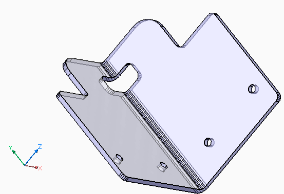

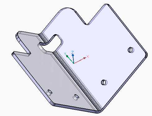

Opções dentro do comando
- Manter UCS alinhada com os eixos do momento principal?
- Permite que você escolha se deseja manter o UCS alinhado com os eixos do momento principal.
