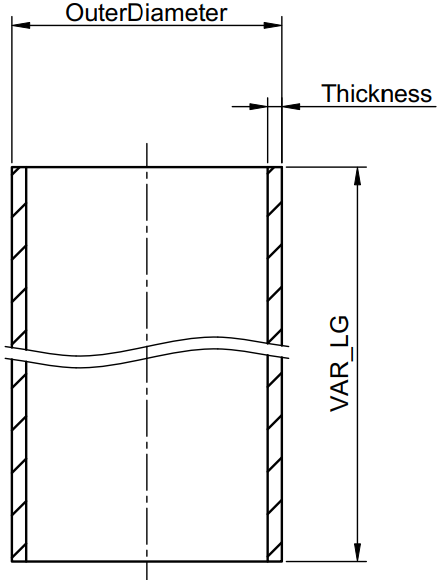

Tubo
Categoria: "Pipe" (Tubo)
Todos os parâmetros são obrigatórios:
  • OuterDiameter: Diâmetro externo.
  • Thickness: Espessura.
  • VAR_LG Comprimento inicial.

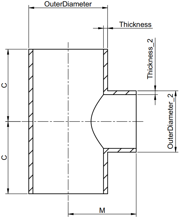

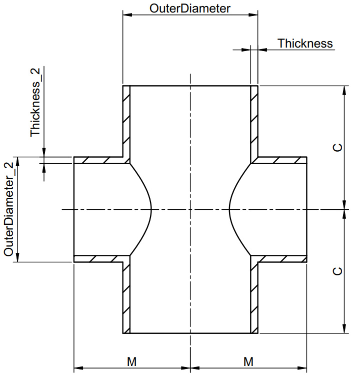

Cruzeta e tee
CATEGORIA: "Cross"
CATEGORIA: "Tee"
  • OuterDiameter: Diâmetro externo do segmento.
  • OuterDiameter_2: Diâmetro externo da tomada.
  • C: Centro do segmente até o final.
  • M Centro da tomada até o final.
  • Thickness: Espessura do segmento.
  • Thickness_2: Espessura da tomada.

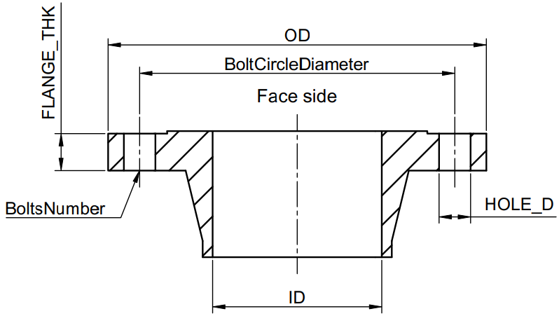

Flange
CATEGORIA: "Flange"
Parâmetros obrigatórios:
  • OD: Diâmetro externo do flange.
  • ID: Diâmetro interno (furo) do flange.
    Nota: Se o tipo de flange for BLIND (cega), este valor deve ser omitido, ou deve ser 0.
  • FLANGE_THK: Espessura do flange. Não inclui a altura da face.

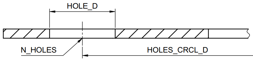

  • BoltCircleDiameter: Diâmetro do círculo dos centros dos furos.
  • ParafusosNúmero: Número de furos.
  • HOLE_D: Diâmetro do furo.
  • BoltDiameter: Diâmetro do parafuso.
  • OuterDiameter: Diâmetro externo do tubo.
  • GasketThickness: Espessura da junta.
    Nota: Se o tipo de face for ASME_RING_JOINT, esta deve ser omitida.
  • DistanceBetweenFlanges: Distância entre flanges.
    Nota: Se o tipo de face não for ASME_RING_JOINT, esta deve ser omitida.

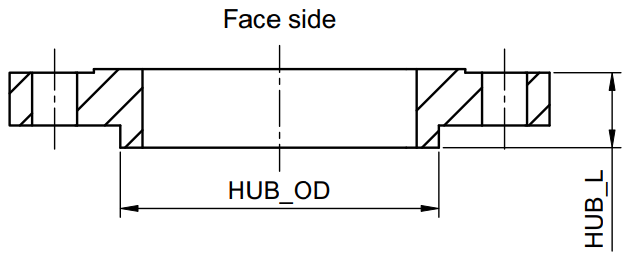

    CYL_RAISE_HUB_PIPE_INS_INTO_BORE – o terminal tem uma parte cilíndrica elevada
    O tubo é inserido no furo.

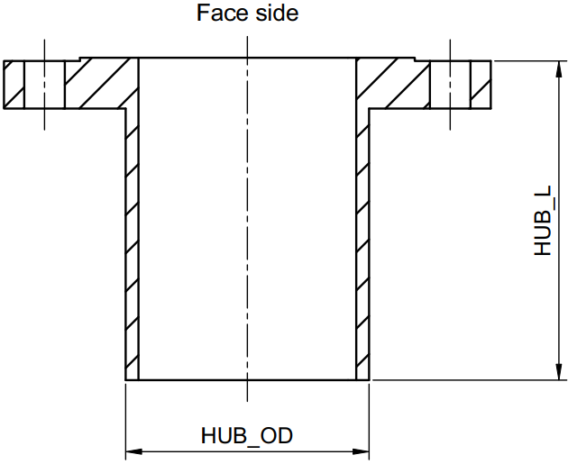

    Parâmetros obrigatórios: HUB_OD, HUB_L.
    CYL_RAISE_HUB_PIPE_CONN_TO_HUB - o terminal tem uma parte cilíndrica elevada
    O tubo é conectado ao terminal.

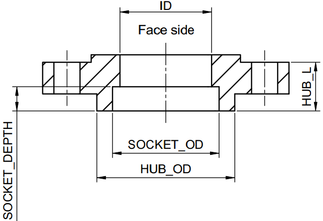

    CYL_RAISE_HUB_WITH_SOCKET - o terminal tem uma parte cilíndrica elevada com um soquete
    O tubo é inserido no soquete.
    Parâmetros obrigatórios: HUB_OD, HUB_L, SOCKET_OD, SOCKET_DEPTH.

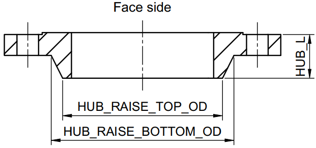

    CON_RAISE_HUB_PIPE_INS_INTO_BORE – o terminal tem uma parte cônica elevada
    Parâmetros obrigatórios: HUB_RAISE_BOTTOM_OD, HUB_RAISE_TOP_OD, HUB_L.
    CON_RAISE_HUB_PIPE_CONN_TO_HUB - o terminal tem uma parte cônica elevada

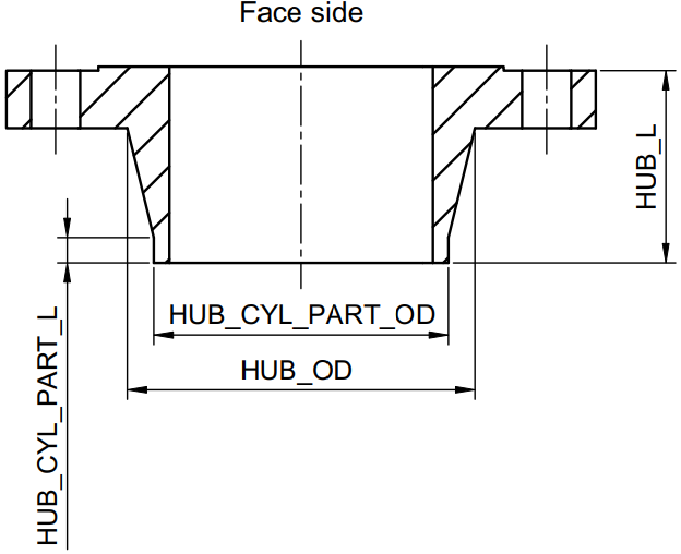

    CON_CYL_RAISE_HUB_PIPE_CONN_TO_HUB - o terminal tem uma parte elevada
    Consiste na peça cônica na parte inferior e na parte cilíndrica na parte superior. O tubo é conectado ao terminal.
    Parâmetros obrigatórios: HUB_OD, HUB_L, HUB_CYL_PART_OD, HUB_CYL_PART_L.

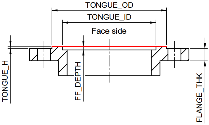

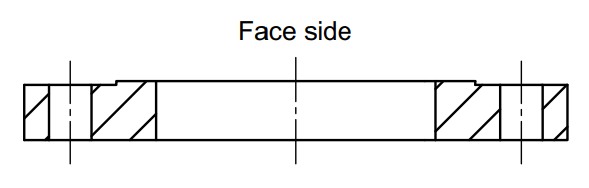

  • FACE_TYPE – tipo de face
    O valor deve ser o mesmo para todas as filas. Os seguintes tipos são suportados.
    Nota: A linha vermelha mostra a face a partir da qual a GasketThickness (ou DistanceBetweenFlanges para ASME_RING_JOINT) é medida ao longo do eixo Z.

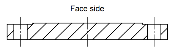

    FLAT - face plana

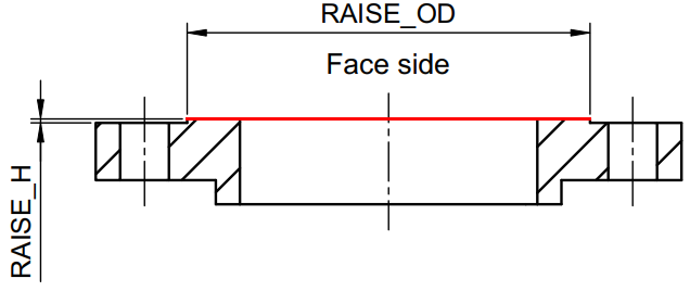

    RAISED
    Parâmetros obrigatórios: RAISE_OD, RAISE_H.

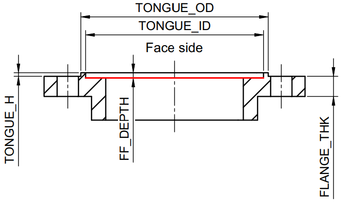

    TONGUE
    Parâmetros obrigatórios: TONGUE_ID, TONGUE_OD, TONGUE_H, FF_DEPTH.
    FEMALE
    FLAT_WITH_GROOVE
    Parâmetros obrigatórios: GROOVE_ID, GROOVE_OD, GROOVE_DEPTH.

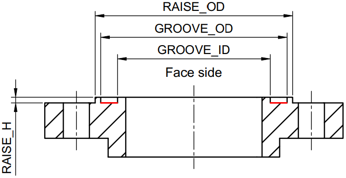

    GROOVE
    Parâmetros obrigatórios: RAISE_OD, RAISE_H, GROOVE_ID, GROOVE_OD.

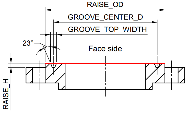

    ASME_RING_JOINT
    Parâmetros obrigatórios: RAISE_OD, RAISE_H, GROOVE_CENTER_D, GROOVE_TOP_WIDTH.

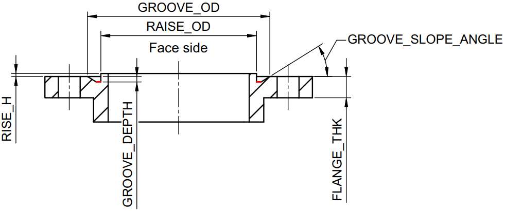

    DIN_O-RING_GROOVE
    Parâmetros obrigatórios: RAISE_OD, RAISE_H, GROOVE_OD, GROOVE_DEPTH, GROOVE_SLOPE_ANGLE.

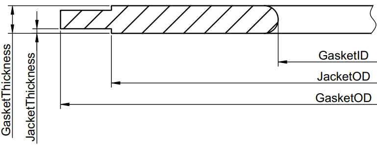

Junta
CATEGORY: "Gasket" (Gaxeta)

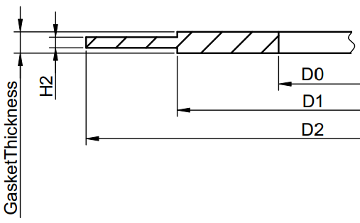

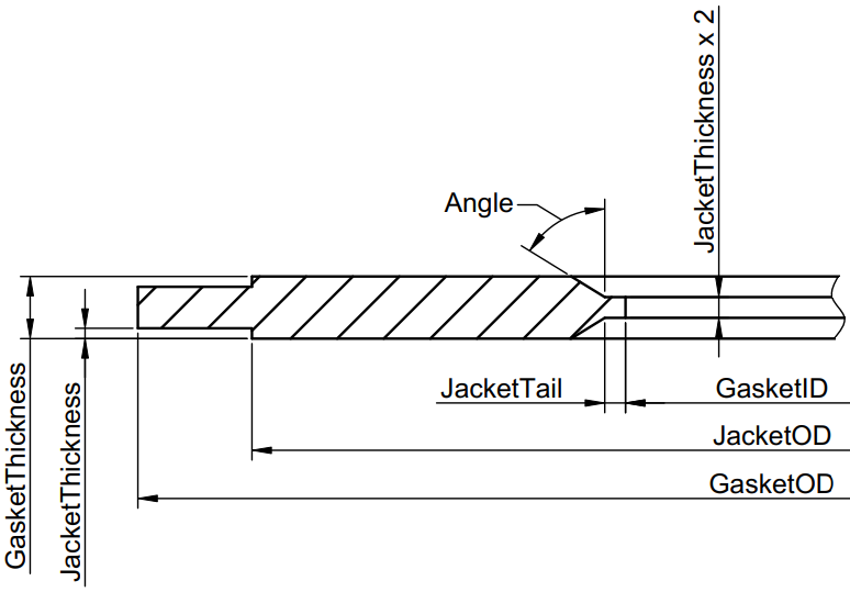

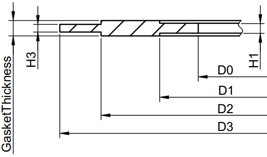

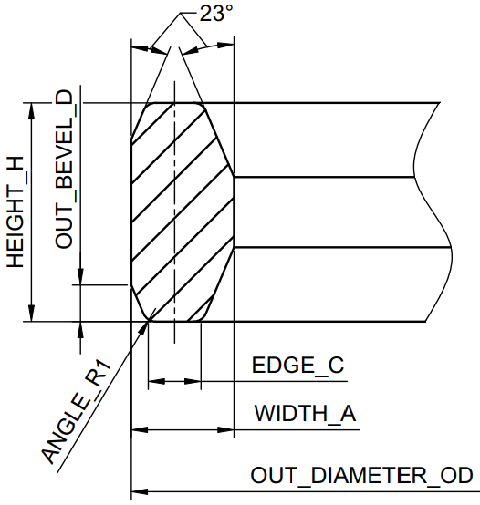

MULTIRING
Este é um tipo de junta que consiste em um ou mais anéis subsequentes. Os anéis têm perfil retangular. Espessura do anel H (i), diâmetros delimitadores D(i-1) e D(i).
Se o parâmetro GasketThickness (espessura da gaxeta) estiver configurado, este será utilizado para todos os anéis que não têm o parâmetros H definido.
Nota: H não pode ser maior que GasketThickness.
FLATFACE
Esta é uma gaxeta com perfil retangular.
GasketID: Diâmetro interno da junta.
GasketOD: Diâmetro externo da junta.

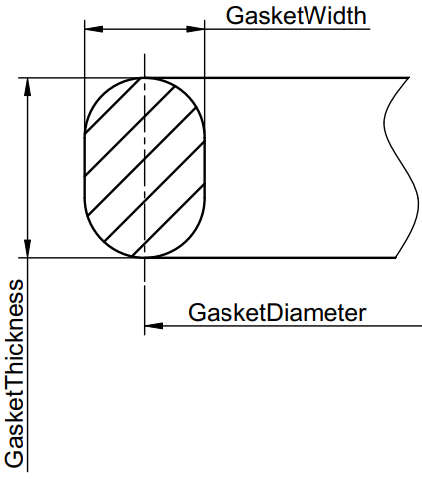

OVAL
Esta é uma junta com perfil oval ou redondo.
GasketDiameter: Diâmetro primitivo da junta.
GasketWidth: Largura da junta.

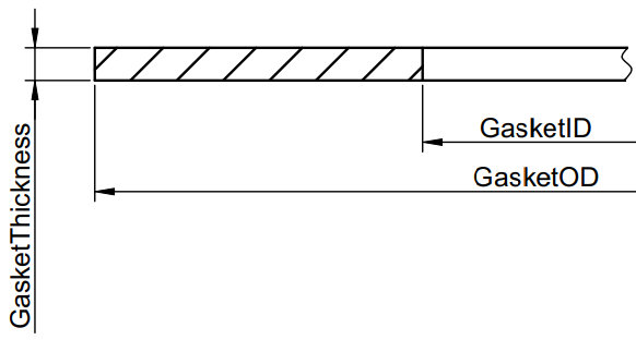

Nota: GasketWidth (largura da junta) pode ser maior que GasketThickness (espessura da junta) conforme a norma ASME B16. 20 Jacketed, ou menos do que no ASME B16.20 Oval, ou igual ao AS 2129 O-Ring.

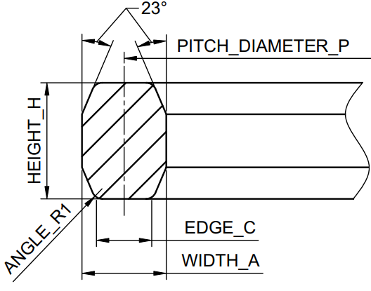

OCTAGONAL_R
Gaxeta de forma específica para a norma ASME B16.20 Tipo R.
WIDTH_A: Largura da junta.
HEIGHT_H: Altura da junta.
EDGE_C: Largura da superfície plana.
PITCH_DIAMETER_P: Diâmetro médio de passo da junta.
ANGLE_R1: Raio do anel.

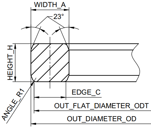

OCTAGONAL_BX
Gaxeta de forma específica para a norma ASME B16.20 Tipo BX.
OUT_DIAMETER_OD: Diâmetro externo da junta.
OUT_FLAT_DIAMETER_ODT: Diâmetro externo da superfície plana.
JACKET_A
Junta de forma específica para a norma DIN EN 1514-3 Tipo A.
JacketOD: Diâmetro externo da jaqueta.
JacketThickness: Espessura da jaqueta.
GasketThickness: Espessura total da junta (núcleo e 2x jaqueta).
JacketTail: Comprimento da cauda da jaqueta.
Angle: Angulo de inclinação da jaqueta na parte frontal da cauda.
JACKET_C
Junta de forma específica para o padrão DIN EN 1514-3 Tipo C.
Nota: A gaxeta pode conter furos para parafusos. A fim de adicioná-los, é necessário especificar três parâmetros. Você pode ver a amostra na gaxeta ASME B 16.21 FullFace.
N_HOLES: Número de furos.
HOLES_CRCL_D: O diâmetro do círculo no qual os furos estão localizados.
