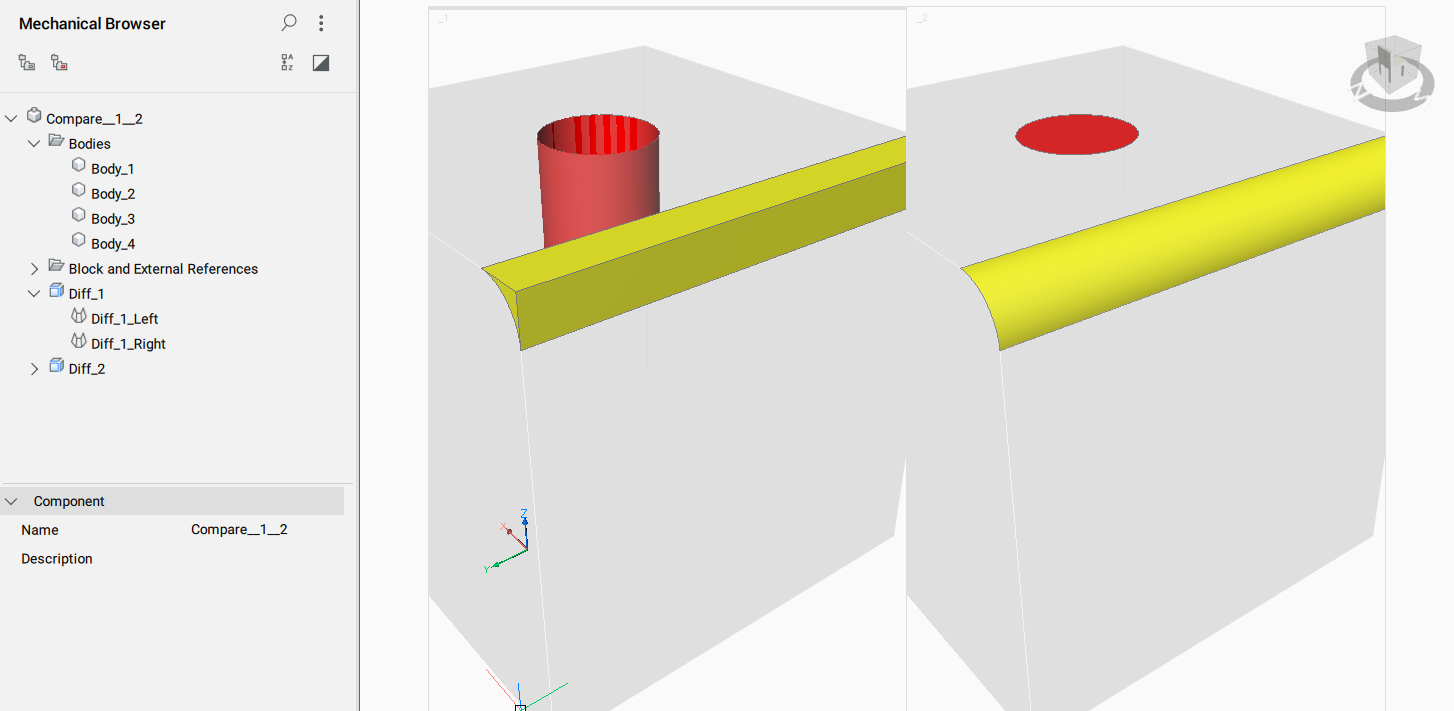

Um nó de Diferença é criado no Navegador de Mecânica para cada grupo de diferenças adjacentes. Se você expandir este nó, pode ver as diferenças específicas em que este consiste. Quando você seleciona a diferença no Navegador de Mecânica, o recurso correspondente é destacado também no desenho.

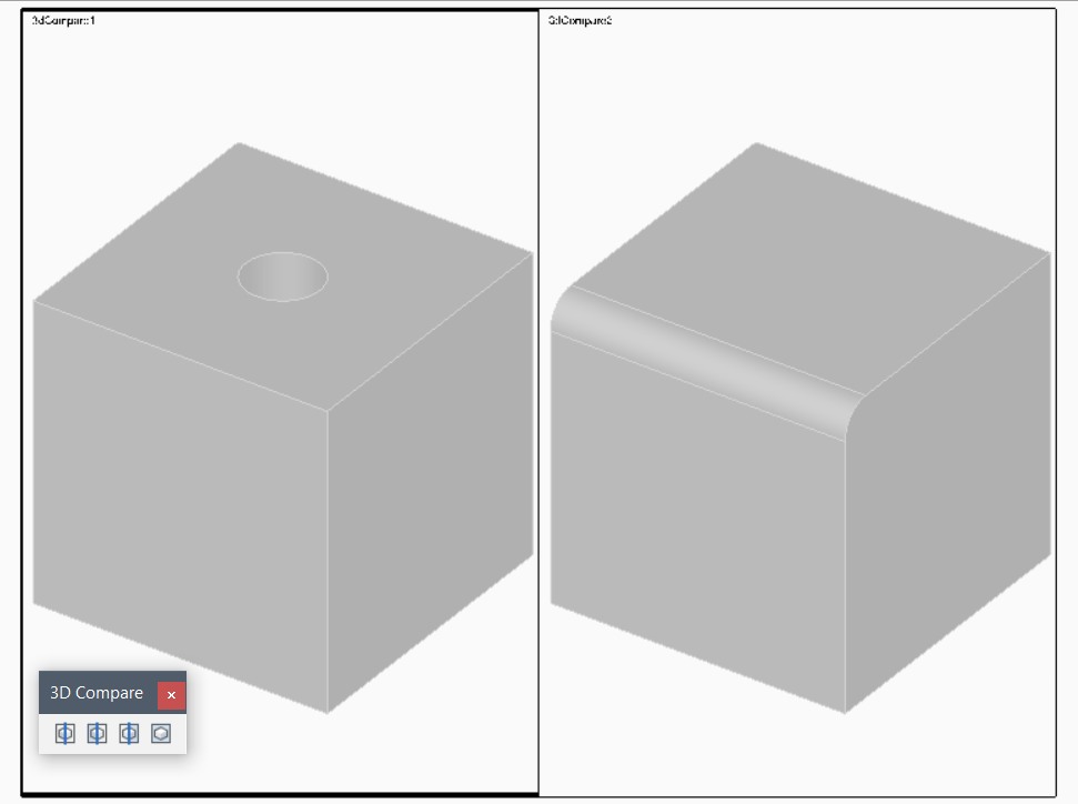

Use o comando COMPARAR3D para criar um novo documento DWG chamado Compare_<Arquivo_1>_<Arquivo_2>.dwg. Os modelos comparados são anexados como referências externas a este desenho. Um layout especial denominado Comparação é criado automaticamente com 2 viewports, uma para cada desenho, ilustrando as diferenças entre os desenhos usando cores.

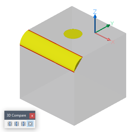

A exibição é controlada por meio da variável do sistema 3DCOMPAREMODE. Se o valor de 3DCOMPAREMODE for diferente de 0 (zero), o modelo que corresponder (que esteja igual) vai se tornar semitransparente, enquanto as diferenças serão exibidas usando cores diferentes. Cada uma das diferenças é pintada em sua cor individual. Você pode ampliar em Zoom uma diferença em particular, utilizando o menu de contexto do Navegador de Mecânica.

Clique no botão Viewport Unica (
As diferenças no Model Space são exibidas.
