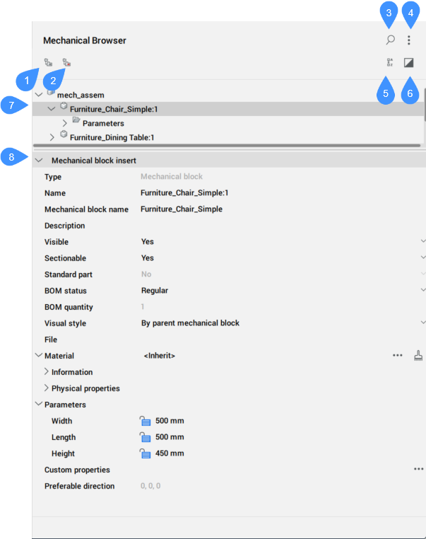

O painel Navegador de Mecânica oferece um local central para visualizar e modificar as propriedades paramétricas de peças e montagens mecânicas.
  1. Agrupar por entidade
  2. Agrupar por tipo
  3. Mostrar pesquisa
  4. Configurações
  5. Ordenar Alfabeticamente
  6. Mostrar selecionados
  7. Lista de entidades mecânicas
  8. Propriedades

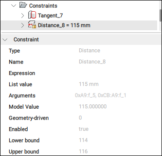

Menu de contexto para Restrições dimensionais contém ferramentas adicionais:
Conduzido-por-geometria
Se selecionado, faz com que a restrição seja conduzida-pela-geometria.
Nota: Se o parâmetro for atribuído a uma restrição 3D conduzida-por-geometria, seus limites serão levados em consideração ao mover a geometria restringida.
Nota: Você pode definir limites superiores e inferiores no painel Navegador de Mecânica, que são levados em conta em operações dinâmicas, como DMMOVE e ROTAC3D.
Criar tabela de projeto
Cria uma tabela de projeto para acionar parâmetros de blocos paramétricos (ver o painel Gerenciador de Parâmetros).

Propriedades
Exibe as propriedades do(s) item selecionado. Se vários nós forem selecionados na árvore, a seção Propriedades exibe as propriedades de todos os nós selecionados. Ap alterar uma propriedade isto modifica todos os nós selecionados.
Altere uma propriedade clicando em um campo numérico para editar seu valor ou selecionando outra opção, a partir da lista suspensa, que é aberta quando você pressiona a seta para baixo a partir do lado direito do campo.
As propriedades mais importantes de um bloco de mecânica são:
  • Tipo de extensão: define o tipo de extensão para o bloco de mecânica.
  • Seccionável: define se o bloco de mecânica é seccionável.
  • Componente padrão: define se o bloco de mecânica é um componente padrão.
  • Status da BOM: define o status da BOM.
  • Material: define o material.
    Nota: Clique no botão Procurar () para abrir a caixa de diálogo Materiais físicos.
  • Propriedades personalizadas: exibe as propriedades personalizadas.
    Nota:
    • Clique no botão Procurar () para abrir a caixa de diálogo Propriedades de Mecânica.
    • Clique no botão Limpar material para remover o material.
  • Direção preferencial: indica a direção para vistas explodidas, que é definida com o comando BMEXPLODECONFIG.
Nota: Selecione um corpo de Sheet Metal para exibir as propriedades de Medida no Navegador de Mecânica.
