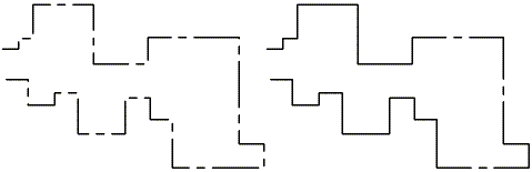

Os Tipos de linha são normalmente gerados de vértice a vértice. Polilinhas das quais os vértices estão muito próximos podem ser renderizadas como uma linha contínua, se o padrão de tipo de linha não se encaixar entre dois vértices subsequentes. A variável de sistema PLINEGEN resolve este problema: quando definida como 1, Ligada, o tipo de linha é desenhado de uma extremidade da polilinha até a outra extremidade, em vez de ir de vértice para vértice.
A mesma polilinha desenhada com PLINEGEN Ligada (esq) e Desligada (dir).
