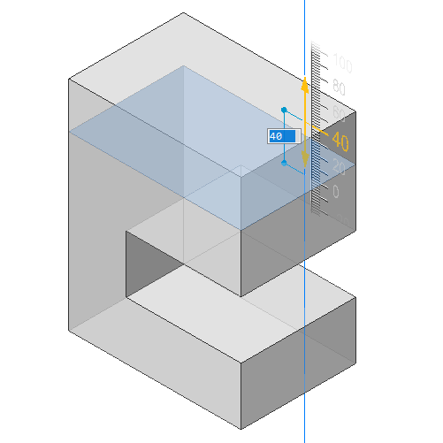

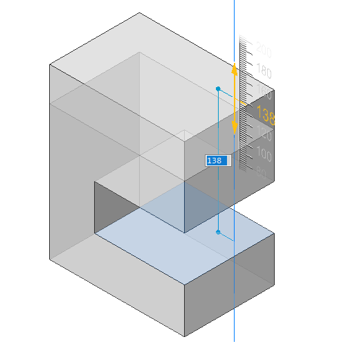

Mover faces para controlar as dimensões
Uma dimensão dinâmica é exibida com o comando DMPUSHPULL.
Certifique-se que tanto o Quad como Dimensões Dinâmicas estão Ligados.
  1. Passe o cursor sobre a face que você deseja mover.
    A face é destacada.
  2. Escolha Empurrar/Puxar () na aba Modelo do Quad.
    A face selecionada se move com o cursor e um campo de dimensão dinâmica exibe a distância relativa junto com uma régua.
    Quando o cursor está sobre a régua, a face se move em intervalos fixos. Amplie ou diminua o Zoom para aumentar ou diminuir o intervalo.
    Quando o cursor está fora da régua, a face se move livremente.
  3. (Opção) aperte repetidamente a tecla Tab para ver a distância em relação a uma face interna, paralela à face selecionada (esquerda) ou à face inferior (direita).
    Pressione e segure a tecla Shift e pressione a tecla Tab para inverter a ordem de exibição das faces de referência.
  4. Faça um dos seguintes.
    • Digite um valor no campo da dimensão dinâmica, e pressione Enter.
    • Usando a régua: clique quando o valor desejado for exibido.

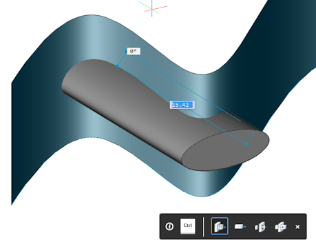

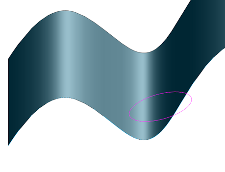

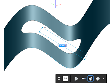

Para fazer um furo em uma superfície
  1. Criar uma entidade fechada 2D, ex.: uma elipse.
  2. Coloque o cursor sobre a entidade fechada 2D e escolha Extrusão de Sólido () (comando DMEXTRUDE) na aba Modelo do Quad.
  3. Extrude a entidade 2D na direção da superfície.
    A direção padrão de extrusão é perpendicular ao plano da entidade 2D.
    O Assistente de Teclas de Atalho (HKA) aparece na parte inferior da tela.
  4. Pressione a tecla CTRL duas vezes para selecionar a opção Subtrair do comando DMEXTRUDE.
  5. Clique para criar a abertura.

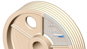

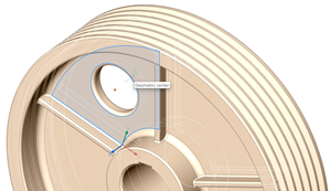

Copiar um Recurso
O comando DMCOPYFACES permite copiar um ou mais recursos de um sólido 3D, como depressões - furos, sulcos, e cavidades - ou saliência - extrusões e nervuras), para um novo local no mesmo sólido ou em um diferente sólido 3D.
Certifique-se de que o UCS dinâmico está habilitado.

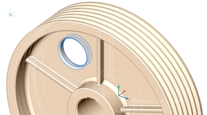

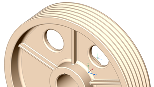

  1. Seleciona todas as faces do recurso inteiro.
  2. Clique na ferramenta Copiar Faces ():
    • na faixa de opções: Modelagem | Editar | Copiar Faces.
    • na barra de ferramentas Modelagem Direta.
    • na barra de menus: Modelo | Modelagem Direta | Copiar Faces
    • na aba Modelo, no Quad
  3. Especificar ponto base.
    Você é solicitado: Selecione um ponto de inserção ou [Rotacionar/Múltiplo/Modo]:
  4. (Opcional):
    • Use a opção Rotacionar para rotacionar as faces ao redor do eixo-Z do UCS.
    • Use a opção Multiplas para inserir múltiplas cópias de um recurso.
  5. Especificar o ponto de inserção.
    O recurso é copiado do ponto base para o ponto de inserção com UCS dinâmico.
    Selecione as faces do recurso inteiro Especificar ponto base
    Especifique o ponto de inserção O recurso é copiado

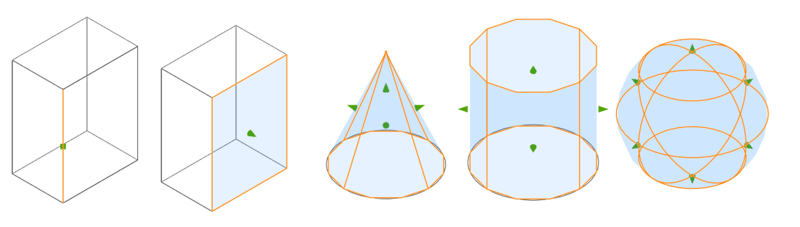

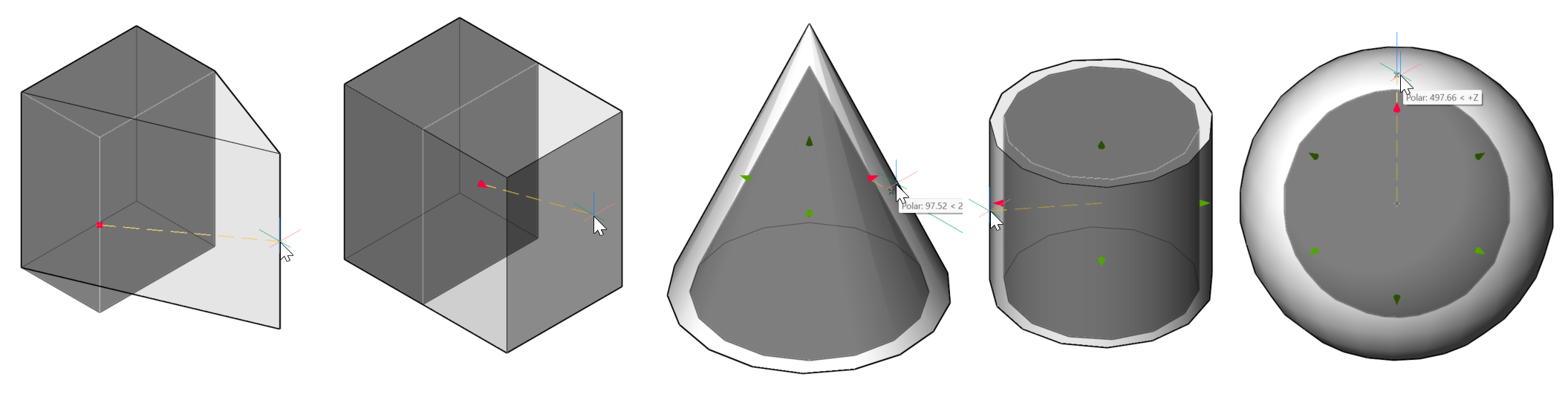

Esticando um sólido com uso de alças
Um sólido 3D pode ser esticado movendo as alças.
Quando você seleciona uma borda, face, ou um sólido inteiro, as alças específicas são destacadas.
Uma alça quadrada aparece no centro de uma borda selecionada, enquanto uma alça 3D aparece no centro de uma face planar selecionada. Para faces cilíndricas ou esféricas, múltiplas alças 3D estão disponíveis, permitindo um esticamento rápido no Model Space.

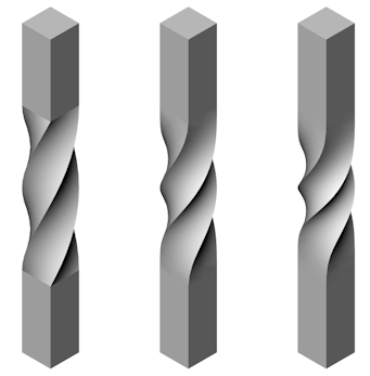

Para uma deformação de torção é possível especificar a continuidade entre a porção deformada e a porção fixa das entidades.
Deformação pode ser definida de vários modos:
  • Comando DMTWIST: Torce a entidade inteira ou uma porção.
