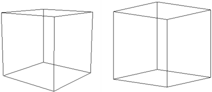

Você pode definir Perspectiva como Ligada ou Desligada para a vista atual. Quando definida como Ligada, a vista é exibida no modo de perspectiva visual (esquerda). Quando definida como Desligada, esta é exibida no modo de perspectiva paralela (direita).
