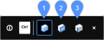

O Assistente de Teclas de Atalho é uma ferramenta interativa em BricsCAD® que proporciona acesso rápido a opções de comando e atalhos relevantes durante ações específicas. Por predefinição, o Assistente de Teclas de Atalho está Ativo e aparece na parte inferior central da tela.

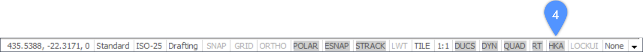

Para Ativar ou Desativar o assistente de Teclas de Atalho (HKA):
  • Utilize a variável de sistema HOTKEYASSISTANT.
  • Clique o botão esquerdo no botão HKA na barra de Status.

Quando o Assistente de Teclas de Atalho está Ativo, este aparece automaticamente durante os comandos compatíveis e desaparece quando o comando termina.
  1. Informação
  2. Opções
  3. Dispensar
Informação
Informa que você deve pressionar a tecla Ctrl no teclado para alternar entre as opções do assistente.
Opções
Exibe as opções dentro do assistente.
Nota: As opções dentro do assistente dependem do comando que você executou.
Dispensar
Fecha o assistente de Teclas de Atalho que está sendo exibido e o desativa para o comando atual.

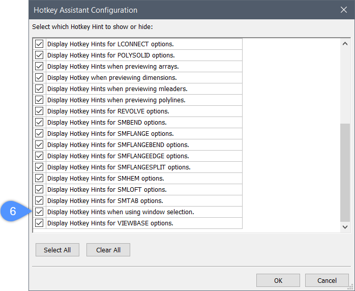

Desativar ou reativar o assistente para determinados comandos ou ações.
A caixa de diálogo Configurar Assistente de Atalhos permite desativar ou reativar o assistente para determinados comandos ou ações.
Para abrir a caixa de diálogo Configurar Assistente de Atalhos, clique o botão-direito no botão HKA na barra de Status, e clique na opção Configurar....
Nota: O Assistente de Teclas de Atalho aparece apenas para as Dicas de Teclas de Atalho que estão selecionadas.
