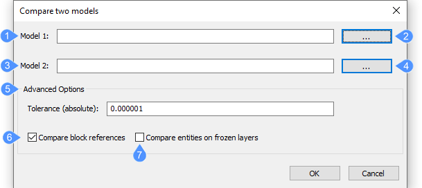

Abra a caixa de diálogo Comparar Dois Modelos para comparar a geometria sólida e de superfície entre dois arquivos de desenho.
A caixa de diálogo Comparar Dois Modelos permite a você executar uma comparação geométrica de sólidos e superfícies, entre dois arquivos de desenho.
O resultado é mostrado em um novo desenho e relatado no painel Navegador de Mecânica.
- Modelo 1
- Selecione o 1º desenho
- Modelo 2:
- Selecione o 2 º desenho
- Opções Avançadas
- Comparar referências de bloco
- Comparar entidades em camadas congeladas
Modelo 1
Especifica o nome do primeiro desenho para comparar.
Abre a caixa de diálogo Selecionar primeiro desenho para comparação, para escolher o desenho desejado.
Modelo 2:
Especifica o nome do segundo desenho para comparar.
Abre a caixa de diálogo Selecionar segundo desenho para comparação, para escolher o desenho desejado.
Opções Avançadas
A tolerância (absoluta) expressa o valor de limiar para comparação de geometria: determina o quão próximos dois modelos devem estar para serem considerados inalterados.
Especifica se o conteúdo dos blocos deve ser comparado:
- Sim - compara sólidos e superfícies em blocos.
- Não - ignora sólidos e superfícies em blocos.
Esse comando funciona com blocos regulares e inserções de profundidade arbitrária, que contêm sólidos ou superfícies, incluindo montagens que usam estruturas de bloco.
Especifica se entidades em camadas congeladas devem ser comparadas.
- Sim - sólidos e superfícies em camadas congeladas são comparados
- Não - sólidos e superfícies em camadas congeladas são ignorados

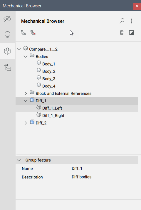

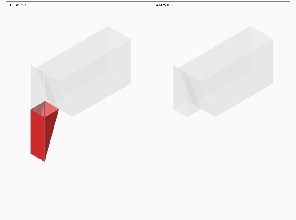

Os arquivos selecionados são anexados a um novo desenho que é denominado Compare_<File_1>_<File_2>.dwg
Neste desenho, um layout chamado “Comparação” é criado automaticamente com duas viewports, uma para cada desenho, ilustrando as diferenças entre o desenho usando cores.
Ao mesmo tempo, o painel Navegador de Mecânica é aberto automaticamente e lista as diferenças entre os dois desenhos.
