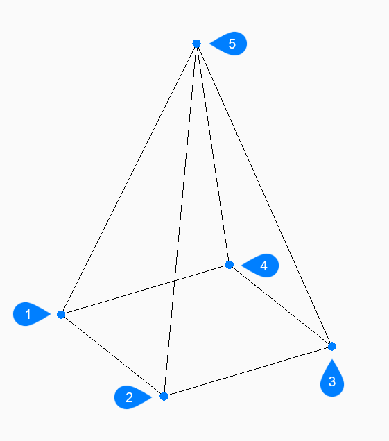

Cria uma malha poliface 3D na forma de uma Pirâmide com três ou quatro lados. Os lados da base podem ter comprimentos desiguais. As opções permitem que você especifique uma parte superior pontiaguda, enrugada ou plana.
- Primeiro ponto
- Segundo ponto
- Terceiro ponto
- Ultimo ponto
- Apex

Existe um método para começar a criar uma Pirâmide
- Primeiro ponto para a base da Pirâmide
Opções dentro do comando
- Primeiro ponto para base da Pirâmide
- Especifica o primeiro ponto da base da pirâmide.
- Segundo ponto
- Especifica o segundo ponto da base da pirâmide.
- Terceiro ponto
- Especifica o terceiro ponto da base da pirâmide.
- Tetraedro
- Escolha esta opção para terminar de criar a base da pirâmide depois de especificar o terceiro ponto para criar uma pirâmide de três lados (tetraedro), em seguida:
- Definir o ápice do tetraedro
- Especifica o topo do tetraedro (1).
- Apex
- Superfície superior
- Especifica o primeiro ponto na superfície superior do tetraedro, o segundo ponto e o último ponto da superfície superior.
- Definir último ponto para base
- Especifica o quarto ponto da base da pirâmide.
- Definir o ápice da pirâmide
- Especifique o local para a parte superior da Pirâmide.
- Crista
- Especifique os pontos inicial e final para criar uma borda na parte superior da Pirâmide.
- Inicio da crista
- Fim da crista
- Especifique quatro pontos para criar uma face na parte superior da Pirâmide.
- Primeiro ponto
- Segundo ponto
- Terceiro ponto
- Ultimo ponto
