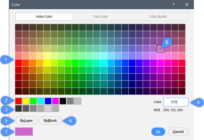

Aba Cor de Indice
Paleta de cores (1)
Exibe 240 cores.
Cores básicas (2)
Exibe as cores básicas.
Cores cinza (3)
Exibe tonalidades de cinza.
Cor indexada (4)
Exibe o índice da cor selecionada. Você pode inserir um índice e visualizar a prévia da cor, no campo (7). A cor correspondente é marcada com um quadrado (8).
PorCamada (5)
Define a cor PorCamada, na qual as entidades assumem a cor definida pela propriedade da camada.
PorBloco (6)
Define a cor como PorBloco, na qual as entidades assumem a cor definida por seu bloco.
Amostra de cor (7)
Prévia da cor selecionada.

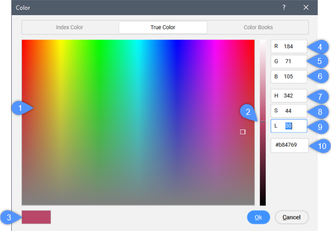

Guia True Color
Cor (1)
Especifica o matiz/hue (esquerda e direita) e saturação (para cima e para baixo).
Barra de luminosidade (2)
Especifica a luminosidade da cor.
Amostra de cor (3)
Vermelho (R) - (4)
Especifica a quantidade de vermelho na cor. Varia de 0 (sem vermelho) a 255 (vermelho completo).
Verde (G) - (5)
Especifica a quantidade de verde na cor. Varia de 0 (sem verde) a 255 (verde total).
Azul (B) - (6)
Especifica a quantidade de vermelho na cor. Varia de 0 (sem azul) a 255 (azul completo).
Nota: Matiz, saturação e luminosidade trabalham juntos, enquanto o vermelho, verde e azul trabalham separadamente.
Matiz (H) - (7)
Especifica a tonalidade da cor. Esta varia de vermelho para verde, azul e rosa.
Esta varia de 0 a 359.
Saturação (S) - (8)
Especifica a intensidade da cor. Este varia de 0 a 100. Saturação é a intensidade da cor, onde 0 = cinza/gray e 240 = full color.
Luminosidade (L) - (9)
Especifica o brilho da cor. Este varia de 0 a 100. Luminosidade é a iluminação ou escuridão da cor, onde 0 = preto e 100 = branco.
Nota: Quando a cor atual é branca (L=100) ou preta (L=0) e uma True Color é escolhida na caixa de diálogo COR, a luminosidade é definida como 50. Além disso, a True Color escolhida não é sincronizada com a luminosidade.
Código de cores (10)
Exibe o código da cor selecionada.

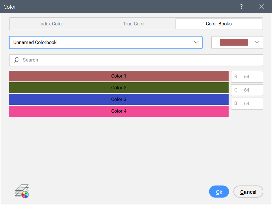

Aba Livros de Cor
Escolha um livro de cor que esteja presente no seu sistema.
Nota:
  • A variável de sistema COLORBOOKPATH especifica a(s) pasta na qual BricsCAD® deve procurar pelos arquivos de livros de cores.
  • Há suporte para livros de cores criptografados. Os livros de cores criptografados não estão incluídos dentro de BricsCAD®.
