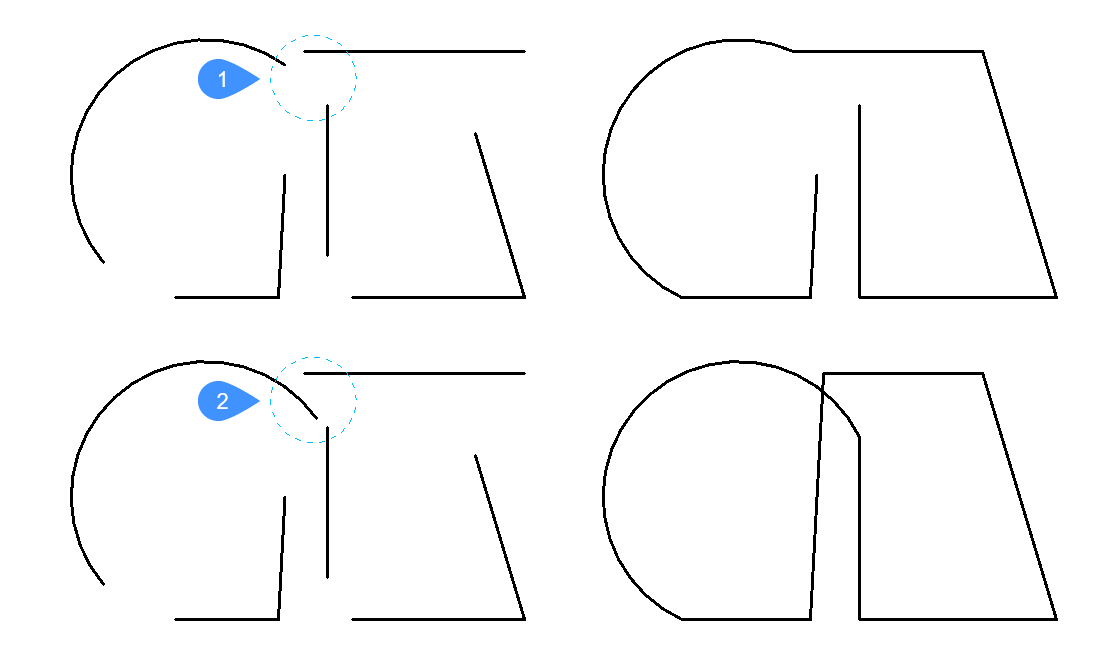

O comando localiza e fecha hierarquicamente as lacunas entre as entidades selecionadas. Com base na distribuição dos tamanhos das lacunas, as pequenas lacunas são fechadas primeiro (consulte as diferenças entre (1) e (2) e os resultados correspondentes). Entidades cujas extensões não se interceptam são ignoradas.

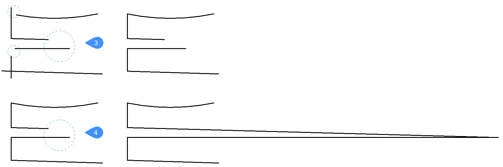

Executar o comando uma segunda vez no mesmo conjunto de seleção pode resultar em lacunas adicionais a ser fechadas (ex., lacunas entre entidades quase paralelas (4) ) que anteriormente eram consideradas muito maiores do que as outras lacunas (3).

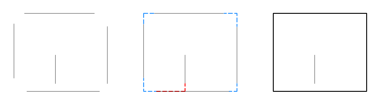

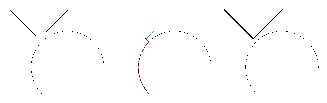

Nota: O tamanho da lacuna entre duas entidades (linhas e/ou arcos) é definido como a soma das distâncias entre os pontos finais atuais das entidades e o possível ponto de conexão. Isso é exemplificado nas imagens abaixo que mostram pequenas lacunas (em azul) e grandes (em vermelho), e o resultado do comando para as duas situações.
