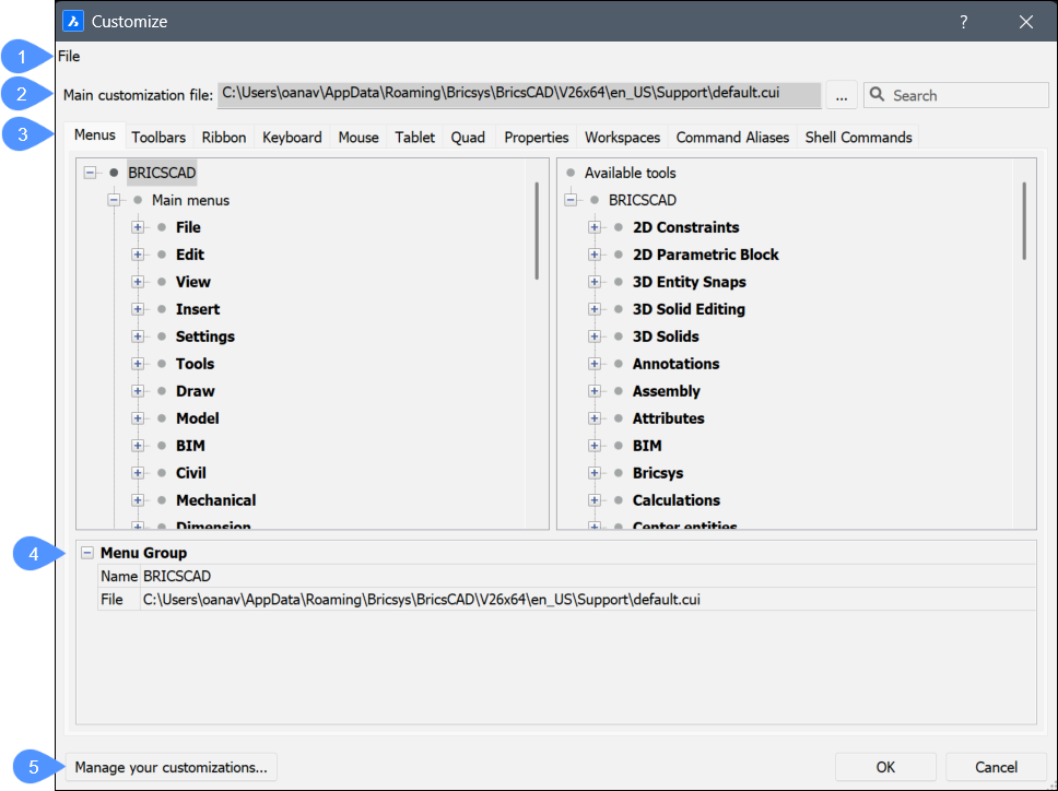

A caixa de diálogo Personalizar permite que você personalize a interface do usuário do BricsCAD®.
- Arquivo
- Arquivo principal de personalização
- Opções da aba
- Grupo de Menu
- Gerenciar suas personalizações
Arquivo
Mostra um menu para selecionar arquivos de personalização ou importar áreas de trabalho.
Especifica o arquivo CUI que define a personalização do menu, barras de ferramenta e de outros elementos da interface do usuário.

Opções da aba
- Menus
Exibe a caixa de diálogo Gerenciar Personalizações para confirmar e reverter as alterações feitas na interface do usuário.
