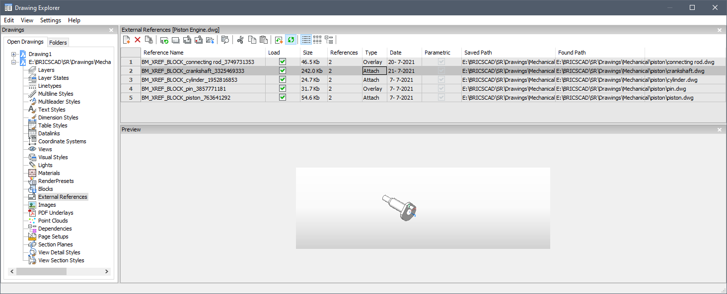

Método
Abre a seção de estilos de texto do Explorer do Desenho.
Opção dentro do comando
- Nome de Referência
- Relata o nome da inserção de RefEx. Esse nome é atribuído pelo programa, mas pode ser editado pressionando um duplo clique no nome, ou um clique no botão-direito para escolha de Renomear no menu de atalho.
- Carregar
- Alterna o carregamento do RefEx.
Liga: carrega o RefEx, e o torna visível
Desl: descarrega o RefEx, tornando-o invisível
- Tam
- Reporta o tamanho dos arquivos RefEx DWG. Arquivos muito grandes podem retardar o sistema.
- Referências
- Reporta o número de vezes que a RefEx está anexada ao desenho.
- Tipo
- Reporta se o RefEx está anexado ou sobreposto, que é como eles tratam os RefEx's que têm seus próprios RefEx's:
Anexar: todos os RefEx's são exibidos.
Sobrepor: apenas o primeiro RefEx dentre os aninhados é exibido.
- Data
- Informa a data do arquivo. Isso pode ser útil para determinar se você trabalha com a revisão mais recente.
- Paramétrico
- Indica se os desenhos de RefEx são paramétricos ou não.
- Caminho Salvo
- Reporta o caminho original para arquivo DWG RefEx, quando carregado pela primeira vez. Quando o caminho não puder ser encontrado, clique no botão Procurar, que vai exibir a caixa de diálogo Escolher um Arquivo e localize o arquivo DWG ausente.
O caminho para blocos Paramétricos não pode ser alterado
- Caminho Encontrado
- Informa o caminho atual para o arquivo de desenho do RefEx. Esse caminho deve corresponder ao Caminho Salvo (Saved Path) na maioria dos casos.
