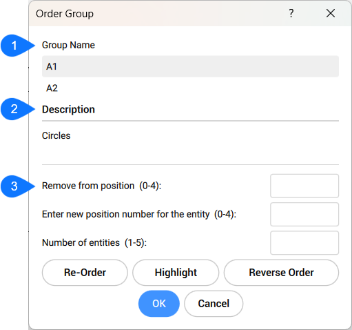

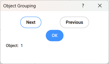

- Reordenar entidades
- Altera a ordem das entidades em grupos através da caixa de diálogo Ordenar Grupo.
- Nome do Grupo
- Descrição
- Opções
- Nome do Grupo
- Lista os nomes dos grupos nomeados e não-nomeados.
- Descrição
- Exibe a descrição do grupo selecionado.
- Opções
- Especifica várias opções.
